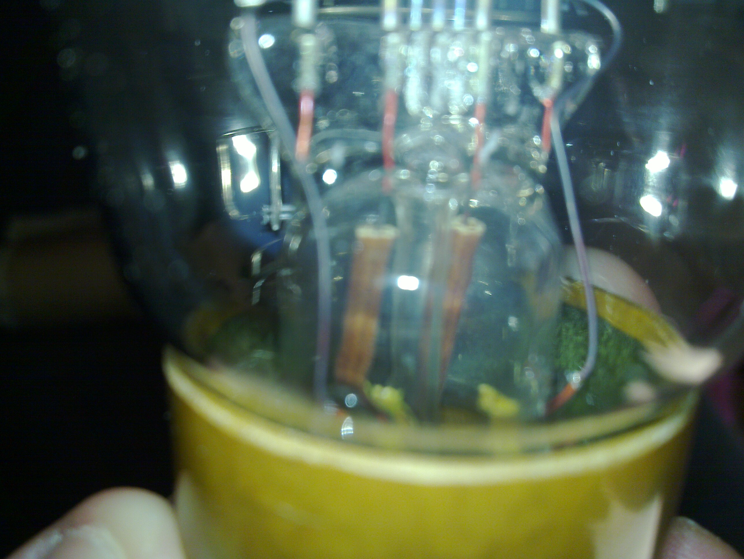

Waarom wil ik ze eigenlijk testen!
Ik heb de buizen thuis liggen en als ik er naar kijk ziet het er goed uit alleen als ik hem rustig beweeg hoor ik wat ratelen.
Als ik naar de buisvoet kijk zie ik een tweetal cilindertjes bewegen.
Nu ik een totaal NOOB ben, weet ik dus niet als dat normaal is!
Zou natuurlijk pijnlijk zijn als ik over een paar maanden(hoop ik
) klaar ben met de voedingsgedeelte. Dat dan de buis gewoon kapot is en dat ik ze opnieuw moet bestellen.

die cilindertjes zijn beschermhulsjes die over de interne geleiders in de buis zitten, niets om je zorgen over te maken.
In een buisvoet hoor je vaak wel eens wat ratelen...

Thanks!
Was even bang dat de buis kapot was.........
Kan ik met gerust hart veder gaan met het proces zonder zorgen te maken dat de buis kapot is

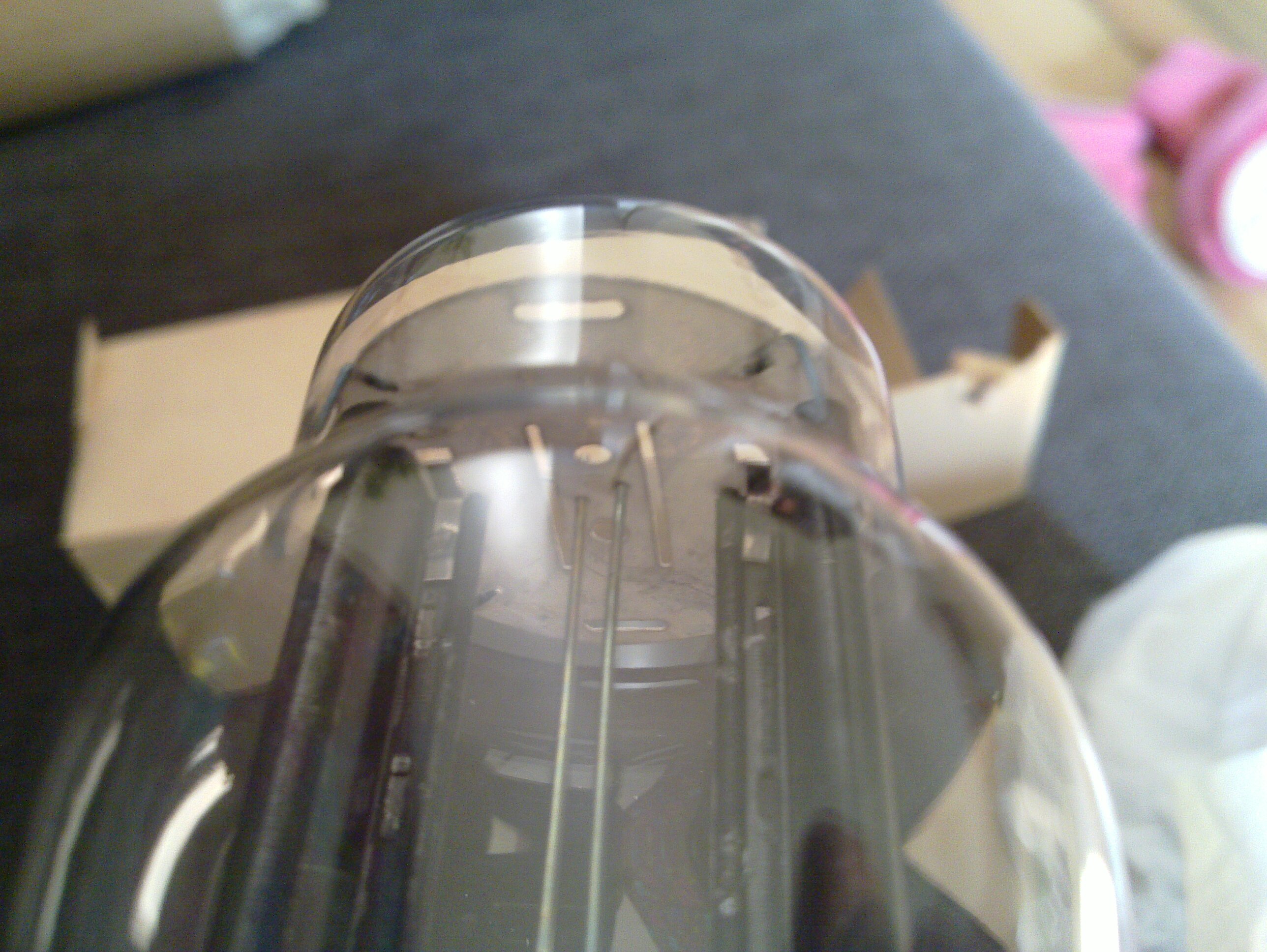

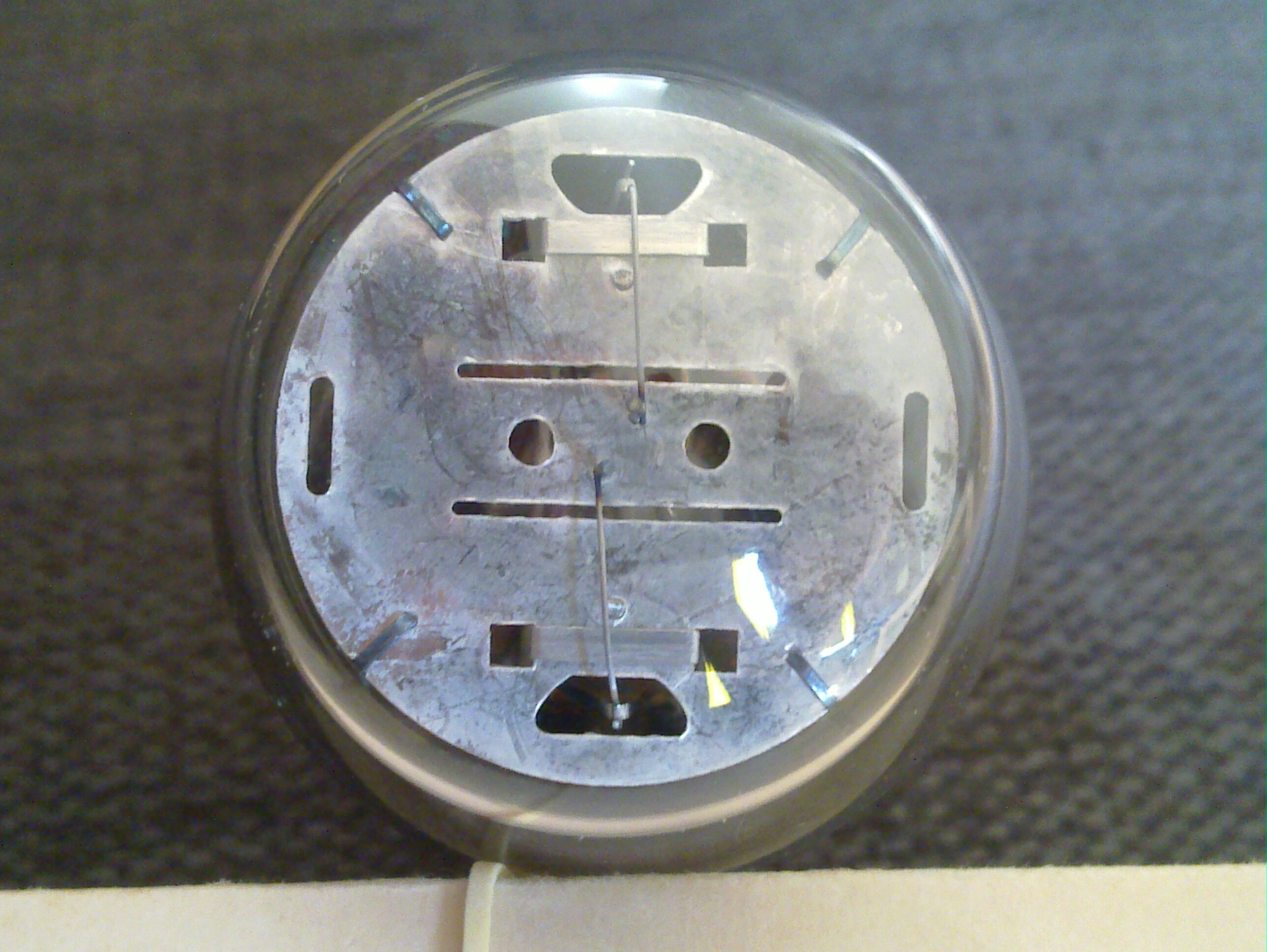

Belangrijk is ook dat het "getter" er nog mooi glazend metalig uit ziet en niet wittig geworden is. Dat is dat glimmende metalen laagje wat tegen het glas zit bovenin de buis. Als dat wittig is geworden is de buis lek.
Rammelen is vrij normaal bij oudere buizen. Vaak laten ook stukjes van de kit waarmee het glas in de voet zit vast gelijmd bij octal voeten los en dat rammelt dan ook bij schudden.
Re: Testen van Buizen?
Ben helaas kleurenblind......maar volgens mij is de buislek want op de getter zit een laagje.
Ik heb hier een paar pics....ik hoop dat ze een beetje duidelijk zijn!
