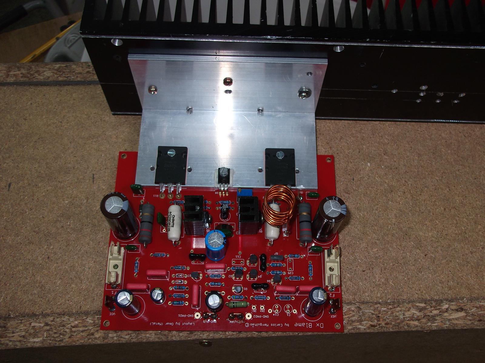

Begonnen met een nieuwe amp de Blame ST.Deze vind zijn oorsprong in Brazilië.Een 2x50Watt Klasse AB versterker.Voedingspanning is +-36Vdc,deze voeding komt in een externe behuizing en zal een regelunit van ThelAudio bevatten.De behuizing van de amp en voeding zal volledig zelf gemaakt worden.De afregeling is gebeurd en heb al een luistertest gedaan en het beloofd wat voor mij althans.

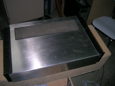

Hier de behuizing

Re: Blame or not to.......
Kunnen die transistoren hun warmte wel kwijt in dat aluminum L=profiel? Het lijkt me wat dun en weinig 'lijf' hebben om de warmte snel naar de koelprofielen af te voeren. Ik denk dat je de koelcapaciteit van het dikke profiel zo niet helemaal optimaal benut.

Bericht door meanman64 »
Als deze amp voluit speelt worden deze L-profiel net handwarm op het horizontale deel feitelijk zou dit L-profiel alleen al kunnen dienen als koeling.

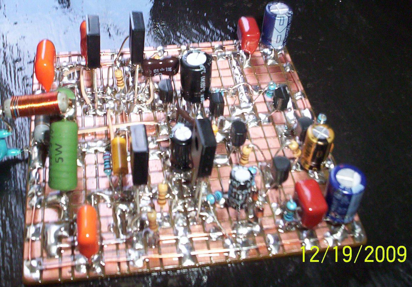

Erg leuk om te zien hoe ze in Brazilië experimenteerprintjes maken:

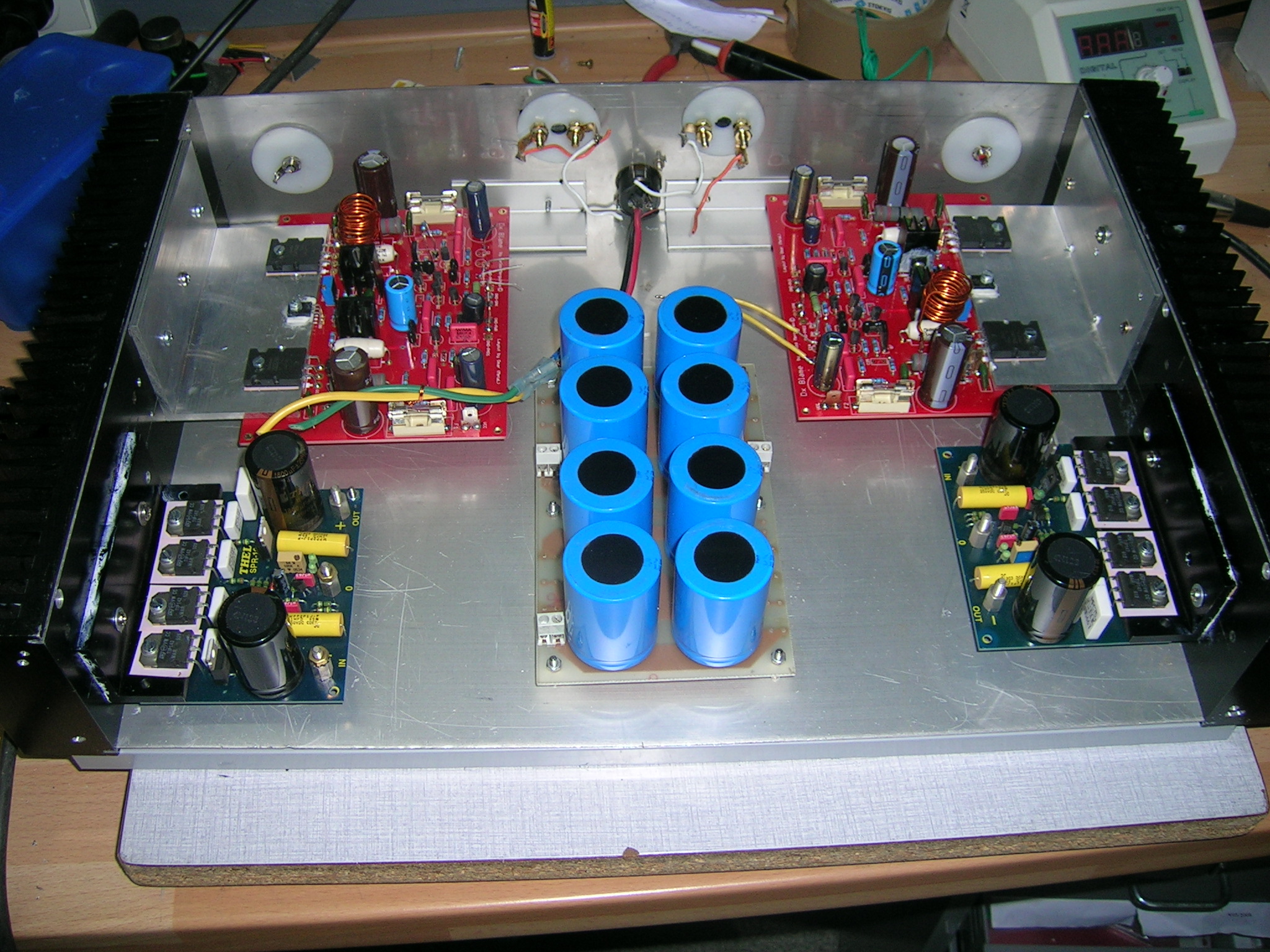

Kleine update zo gaat de indeling in de behuizing eruit zien de trafo met gelijkrichting komt in een apparte behuizing zoals reeds al vermeld;
Berichten: 11063
Dat lijken wel twee versterkers in een behuizing. Of horen de voorste printen bij de spanningsregeling?
Dat zijn modules van ThelAudio discrete spanningregelaars positief en negatief
