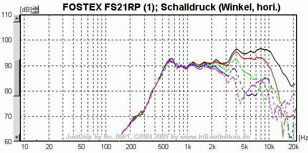

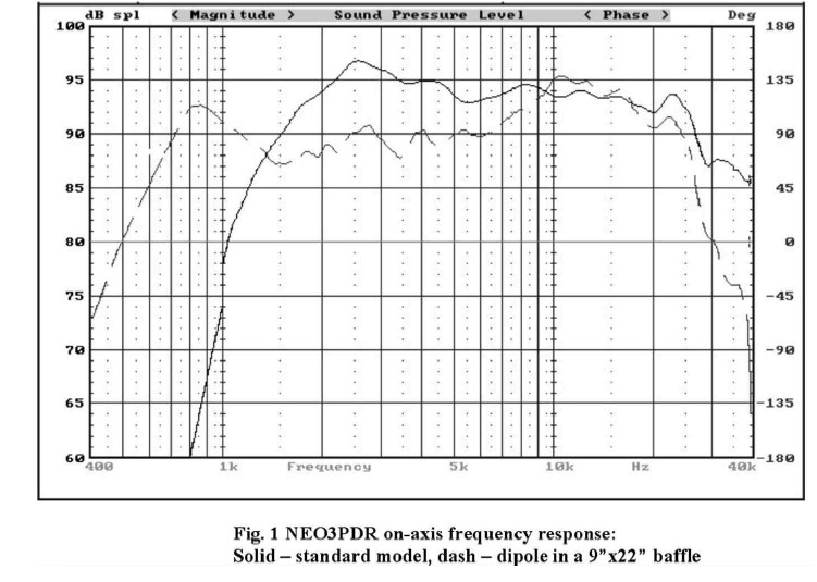

Op het overname punt ~3k speelt de Fostex unit een ~92 dB, de Neo zit daar op 96-97dB.
Als ik de overname hoger leg, 3,5 kHz, gaat de Fostex ook naar 96 dB maar beneden de 3,5 kHz nog steeds maar 92.
Een oplossing zou kunnen zijn de Neo3 nog verder naar beneden brengen, 2,5kHz en dan 18dB en alsnog 4-6 dB verzwakking.
Ik moet zeggen dat gehoormatig mij dit niet stoort, hou wel van een beetje pittige afstemming in het hoog.
Daarbij blijven bandjes er goedmoedig klinken ook al spelen ze 1-2dB te luid.
Heb nu de Neo3 trouwens 4dB gedempt.

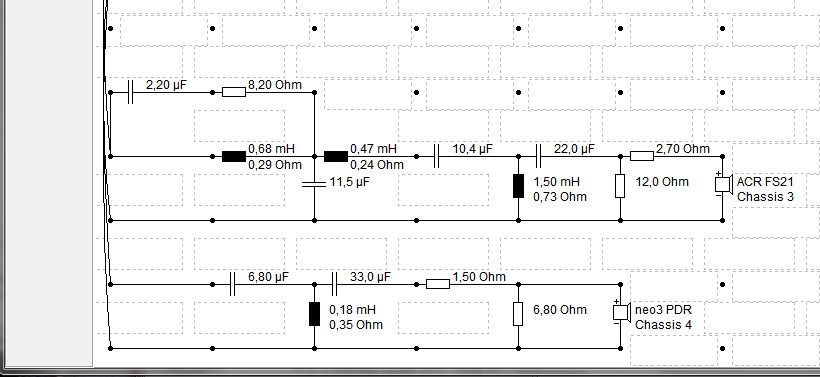

Het -6dB punt van de tweeter ligt bij ca 2kHz. Om werkelijk een overnamepunt op 3kHz te hebben zou je daar het -6dB punt ongeveer moeten hebben. Er zit nu teveel overlap. Om te voorkomen dat er een dip op 2-3kHz ontstaat heb je een afgeronde curve nodig voor de tweeter, niet de scherpe knik die je nu hebt.
Ik zou het gewoon eens proberen, misschien werkt het ook voor jouw gehoor wel erg prettig. Als je van pittig hoog houdt zou ik dat met het niveau regelen zodat het om regeling over een groot frequentiebereik gaat, niet op een klein gedeelte met een bult in de respons.

Hoi Jeroen,
hier de curves van de Neo3 en de FS21RP.
Snap je mijn probleem............
Niet de meest fijne jongens om aan elkaar te koppelen.

Is niet zo'n probleem hoor. Je moet gewoon je filtercomponenten aanpassen op deze curves. Zeker voor de NEO is dat geen enkel probleem. Neem het elektrische kantelpunt van je filter hoger dan 3kHz, om het akoestische kantelpunt op 3kHz te dwingen.
De fostex is iets listiger. Zet over de linker spoel van het laagdoorlaatfilter een combinatie van een condensator met een weerstand in serie. Als de spoel 0,68mH is neem dan een condensator van 2,2uF. Weerstand van 10ohm of zo maar dat moet je uitproberen. Je zorgt daarmee dat je een scherpe daling op 4kHz krijgt, nodig om de scherpe stijging op 4kHz te compenseren.

zo iets dus?
Gaan we morgen eens proberen.
Hoewel ik nog steeds het wel lekker vind klinken.......
