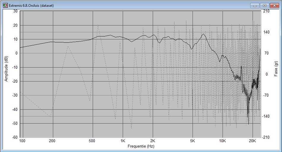

ik ben zelf namelijk met een klein projectje bezighttp://forum.zelfbouwaudio.nl/viewtopic ... 15&t=11798
hierin komt een adire extremis midwoofer die van goede 30 hz laag, en heeft een roll off van zo'n 8 khz.
de datasheet geeft aan de dat speaker tot 5 khz bruikbaar is.
ik had deze 3.5 khz willen crossen omdat ook de afstraling niet verkeerd lijkt.
hier wat meetgegevens on axis (niet van mijzelf overigens. dit wil ik nog wel gaan doen)
kan dit goed gaan klinken?
toch zie je ook veel goede 2-weg speakers die hoog gecrossed zijn.

Ja, dat kan prima. Een hoge crossoverfrequentie, gecombineerd met slappe filterhellingen (hoogstens 2de orde), zorgt juist voor een goed afstraalgedrag. Extreem goed zelfs in het horizontale vlak. Je zult in het horizontale vlak dan een geleidelijk toenemende bundeling zien, in plaats van eerst bundeling rond 2kHz en daarna weer rondstralen rond 4kHz, zoals je vaak ziet bij lagere overnamefrequenties en steile filterhellingen.
Wat ik wel bij deze driver zou doen, is een lichte notch plaatsen op 6,5kHz, daar gaat hij niet helemaal lekker. Das dan weer het nadeel van slappe filterhellingen, want die corrigeren zoiets niet.

Hallo Jeroen,jeroen_d schreef:Ja, dat kan prima. Een hoge crossoverfrequentie, gecombineerd met slappe filterhellingen (hoogstens 2de orde), zorgt juist voor een goed afstraalgedrag. Extreem goed zelfs in het horizontale vlak. Je zult in het horizontale vlak dan een geleidelijk toenemende bundeling zien, in plaats van eerst bundeling rond 2kHz en daarna weer rondstralen rond 4kHz, zoals je vaak ziet bij lagere overnamefrequenties en steile filterhellingen.
Gelukkig. Ik zat al erg aan mijn bevindingen te twijfelen.
goed bekeken wat je zegt over de bundeling en daarna rondstralen.. op die manier had ik het nog niet gezien.
en idd.. een kleine notch zal niet verkeerd zijn.
