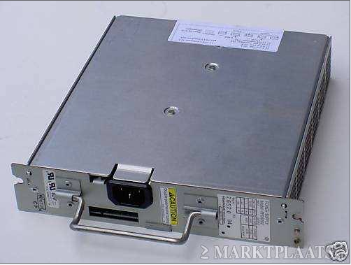

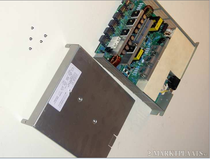

Ik heb de voeding via Marktplaats gekocht, deze zou 2 peltiers makkelijk moeten kunnen trekken:
Specs:
BeschrijvingSmart power supplier / voeding
12 volt DC ( 13.8v ) (11.5-14.7 Volt regelbaar.) 32 Ampere - 350 watt
DC 5 volt DC ( 4.6 - 6.4 volt reg. ) / 20 Ampere - 110 watt
Voor computer - versterker - gereedschap batterij vervanger - modelbouw - radio - lader en nog veel meer.
Slechts 2,5 kg
Afmetingen : 20 x 24 x 4,5 cm
Hansanaloog

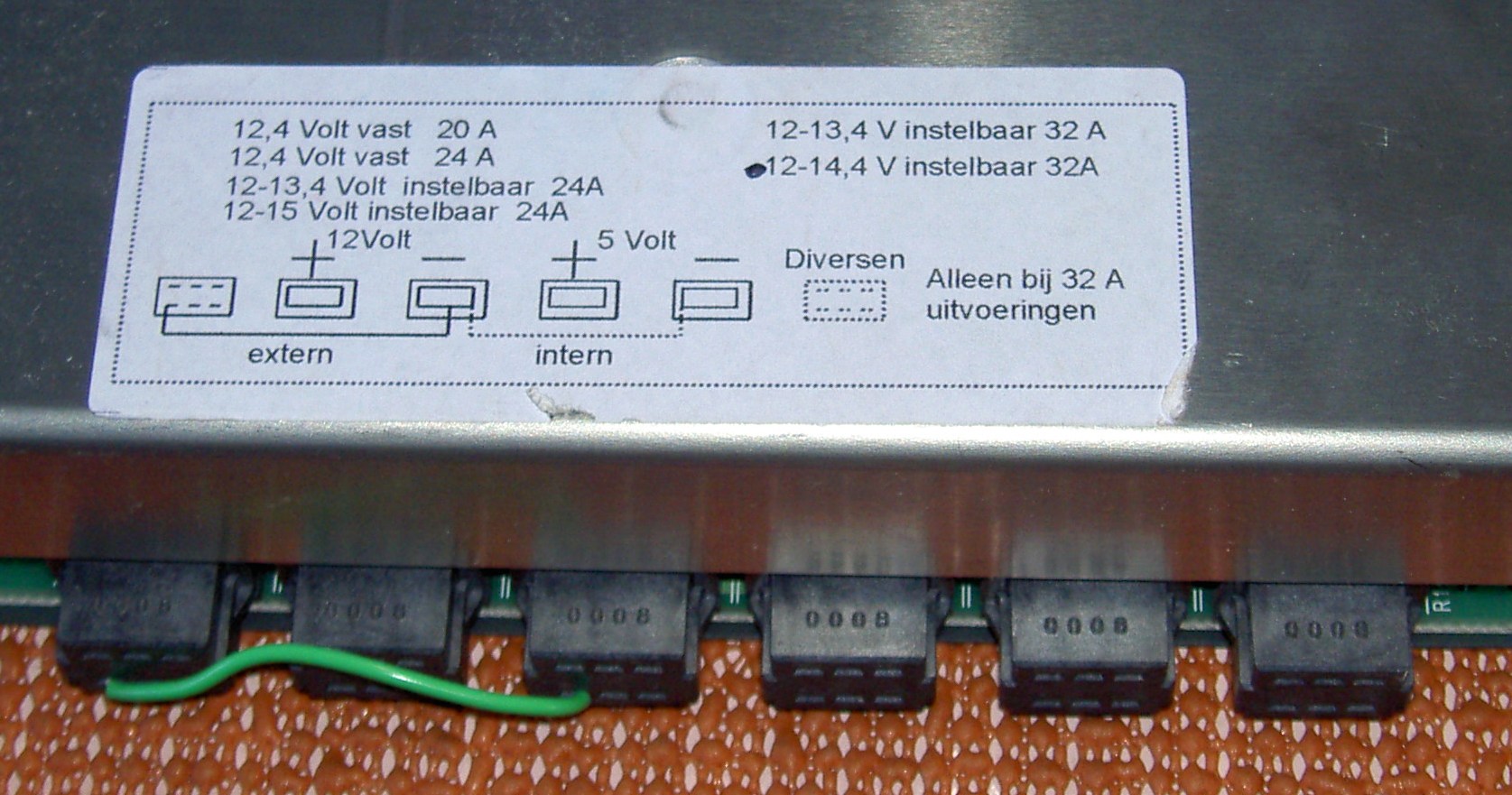

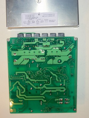

Als deze voeding bij 13,8 Volt 32 Ampère kan leveren, dan is het vermogen toch ruim 440 Watt en geen 350??
Of is 32 Ampère de piekstroom die de voeding kan leveren?
Als deze voeding 32 Ampère continu kan leveren is ie in ieder geval uitstekend te gebruiken voor
2 Peltier elementen.
Groeten, Hans
MichaelB
Berichten: 2061
Locatie: Soest
Re: Voeding welke 15V bij 30A kan leveren
Bericht door MichaelB »
Groeten, Hans
Dat klopt van het vermogen. In de e-mail heeft hij al alle bijlagen en technische info geleverd. Op een foto van de achterzijde staat: 12V-14,4V 32A. Of het dan over continu of piekbelasting gaat weet ik niet.
