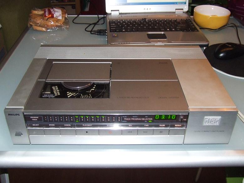

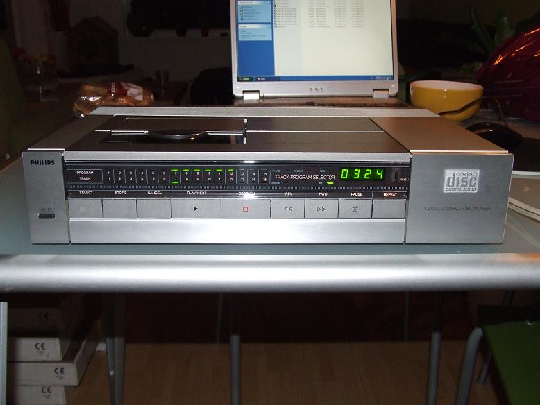

Ik heb een mooie CD202 op de kop kunnen tikken. Dit is de tweede generatie CD speler van philips met CDM-0 loopwerk en twee TDA1540 mono DACs. Hij is nog in zeer goede conditie. Enige klacht was dat het geluid in het begin kraakt, maar dat dat beter wordt als hij warm is gedraaid. Ik heb hierdoor dus het apparaat voor een zacht prijsje kunnen kopen.
Ik heb hem even open geschroefd, en mijn vermoeden klopte al, kwestie van elco's vervangen in de voeding :D Heb net alle elco's in de voeding vervangen en d ehele print nagesoldeerd. Hij draait alweer :D
Zal morgen verder gaan met de hoofdprint. Daar ook alles nasolderen en elco's vervangen.
Verdere plannen zijn het vervangen van de tulpsnoertjes, mooi oppoetsen en luisteren natuurlijk :D

De CD202 speelt echt leuk :D Perfect loopwerk. Leest cd's binnen 2-3 seconden in. Ook gebrande cd's zijn geen probleem.
De bediening is ook wel grappig. Je kunt alleen naar het volgende nummer skippen, niet terug. Het is ook niet echt skippen, maar versnel vooruit spoelen naar het volgende liedje. Als je de hele cd repeat, spoelt hij aan het einde helemaal weer terug naar het begin :D Echt een super machine.
Klank is helemaal niet verkeerd. Veel kracht in het laag, rustig hoog met redelijk detail en veel ruimte. Verder zeer stabiel. Liedjes die ik tot nu toe nogal fel/schel vind klinken spelen hierop een stuk relaxter.
