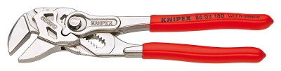

Ik doe het hier mee.
Dit gaat geweldig.

Dat is toch een waterpomptang? Of zie ik dat verkeerd?

Hij lijkt op een waterpomptang, alleen deze heb vlakke bekken.
Hier zitten dus geen ribbels in.

Waar gebruik je die nrmaliter voor? Overigens net nieuwe connector gehaald. Ook daar raadden ze me een bankschroef aan.

Deze tang gebruiken wij voor het aandraaien van wartels van knelkoppelingen in de installatietechniek.
*Uitstekend geschikt voor het grijpen, persen en buigen van werkstukken.
*Voor een zorgvuldige installatie van afgewerkte oppervlak-componenten.
