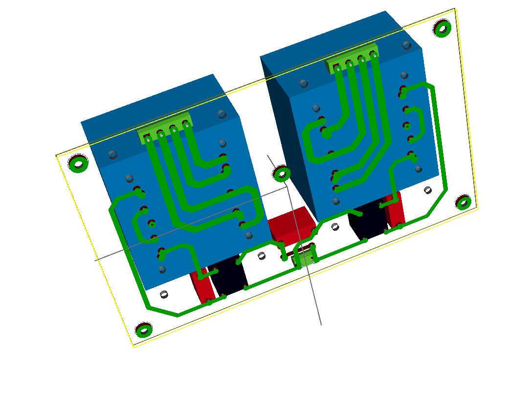

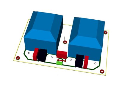

Hallo allemaal,
Ik ben bezig om een nette print te maken voor de Blauwe 'Dick' trafo.
Ik ga hem gebruiken voor mijn Ultimate Sabre Dac, maar er kunnen natuurlijk ook andere projectjes mee gevoed worden. (HK dac bijv.) :wink:
Er is voorzien in twee common mode chokes (RN212 van Schaffner) en drie filtercondensatoren.
Buiten de trafo van Dick, passen de kortsluitvaste trafo's van Block (serie FLD4/.. en FLD6/..) er ook op.
Als je interesse hebt, geef maar een PM-metje.

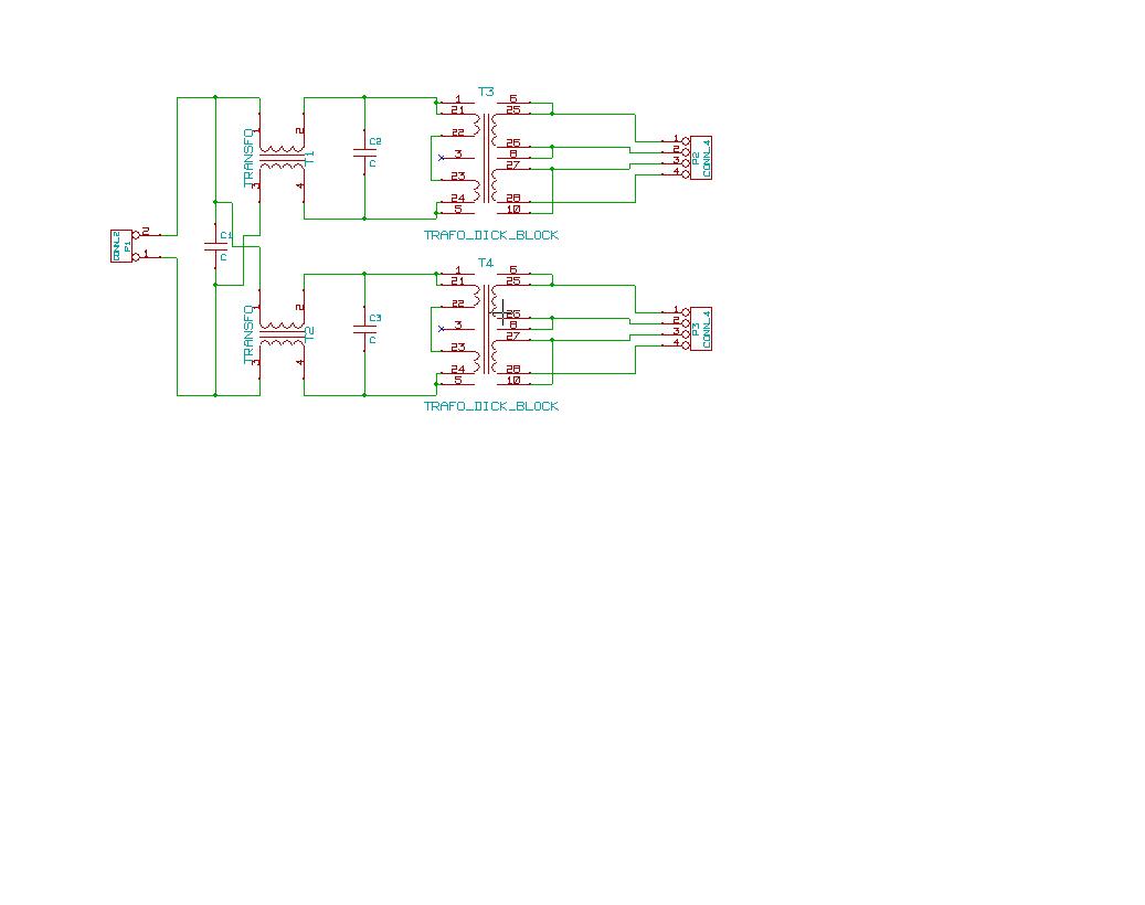

Dit is trouwens het bijbehorende schema tot nu toe.
Ik ga denk ik nog multi_fuses in de uitgangen zetten, primair gebruik ik een zekering in de net-entree.

Wat gebruik je voor T1 en T2?
Hiervoor wordt de RN212 van Schaffner gebruikt, dit zijn CM chokes.
Samen met de C's vormd dit een filter waarbij de transienten in de netspanning onderdrukt worden.
Met name in voorversterkers en DAC's is dit geen overbodige luxe.
Waarde is 2 x 27mH /0,4 A

Re: "Dick_print"
Bericht door cool »
Tesla
Berichten: 170
Lid geworden op: di 22 mei 2007, 14:12
Locatie: easy_t_wood
Re: "Dick_print"
Bericht door Tesla »
Yep, dat is tie.

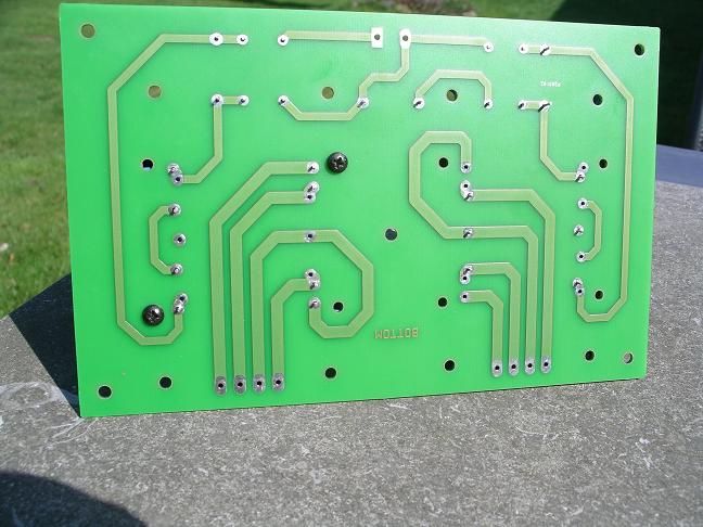

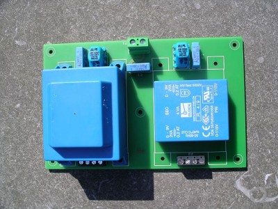

De printen zijn inmiddels binnen.
Ik heb 10 stuks op voorhand besteld bij EC.
De twee trafo varianten passen er op ("Dick" en Block) en ze zijn voorzien van fitering op de input.
Stuk netter zo, dan die omgekeerde, op de bodem van de kast gekleefde variant :)
