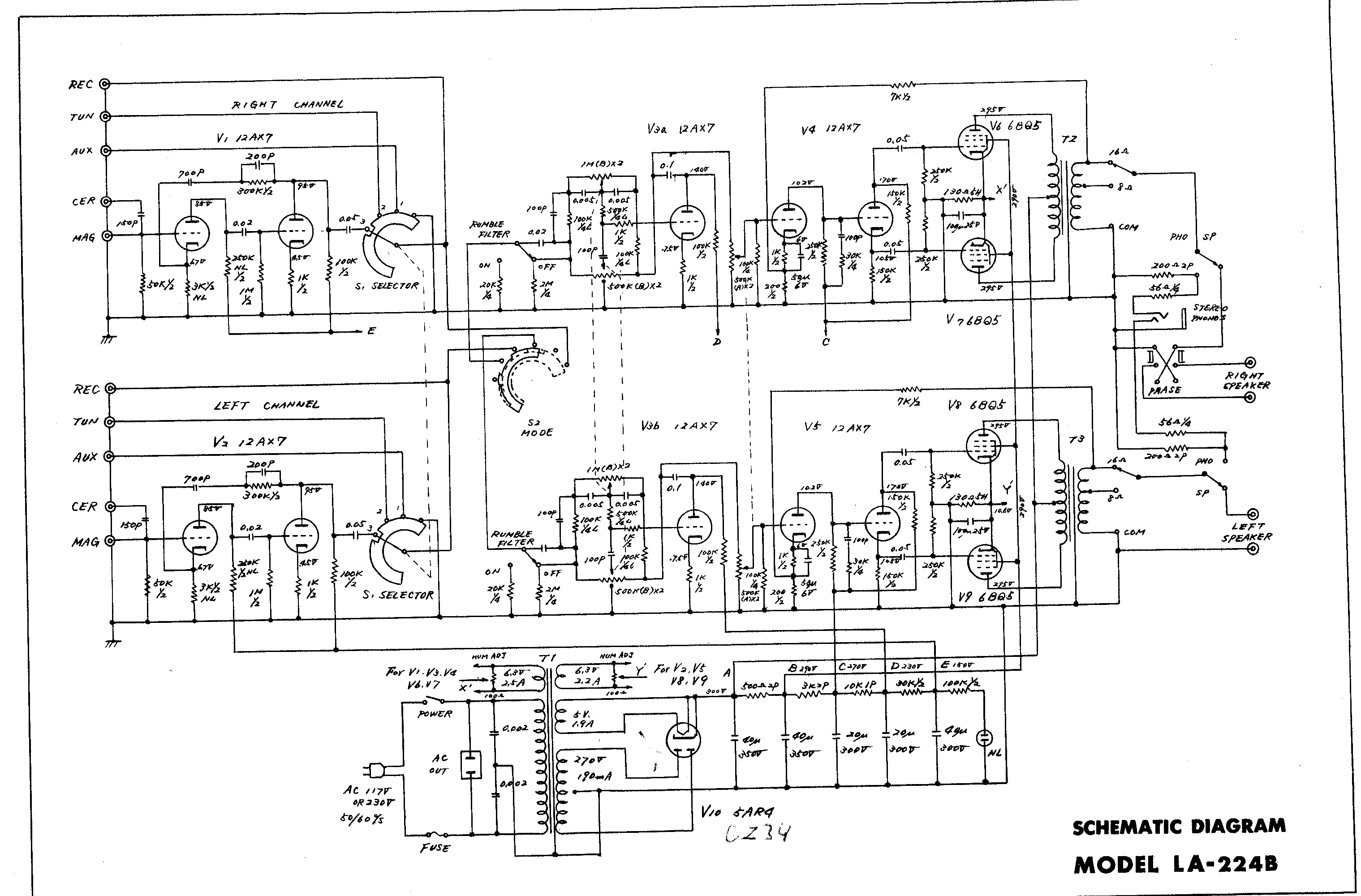

De 224, misschien is de gelijkenis voldoende?

Dank je.............. maar t is de 224B welke je plaatst ipv de 214B
De 214B is die SE uitvoering met 2 eindbuizen ipv 4
Mocht t intussen ontvangen van Maurice dus als iemand deze nu nodig heeft geef me een gil.....

Post hem even als attachment in dit topic, altijd handig als iemand Google of de Search gebruikt en hetzelfde zoekt.
