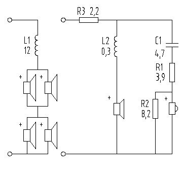

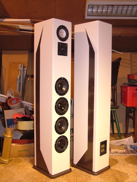

Als het de bedoeling is om geen surround maar stereo te bouwen, zou ik gewoon twee TL kasten bouwen met alles er in. Mijn kasten hebben de hoogte van 1,22 mtr. Dat is de breedte van MDF plaat en dat maakt het gemakkelijk om een zaag plan te maken. Bij mij zitten de basmid en tweet dan dus op oor hoogte as ik in me heilige stoel zit. Eén en ander hangt af van hoe je de line kunt vouwen. En dat is ff spelen met potloodje en papier. Tekenprogramma'tje mag ook.
Hierbij ff twee plaatjes als voorbeeld. Met de basjes aan de zijkant gaat het ook heel erg goed.
Bij deze boxen is dus aansturing mogelijk met twee versterkers. Vind ik zelf niet zo nodig, maar ik had toevallig zulke aansluit therminals. :oops:
