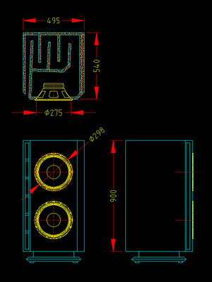

Aangezien het twee TL-kasten betreft met in iedere kast twee 12'' woofers, wil ik uit esthetische overwegingen alle vier de luidsprekers vervangen.
Mijn oog is gevallen op de Visaton WHC 30 X.
Mijn vraag:
Is dit type geschikt voor TL?

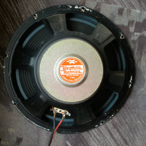

De TL's heb ik zo'n 25 jaar geleden gebouwd en de specificaties van de drivers heb ik niet meer.
De fs zal ergens tussen de 25 en 35 Hz liggen.

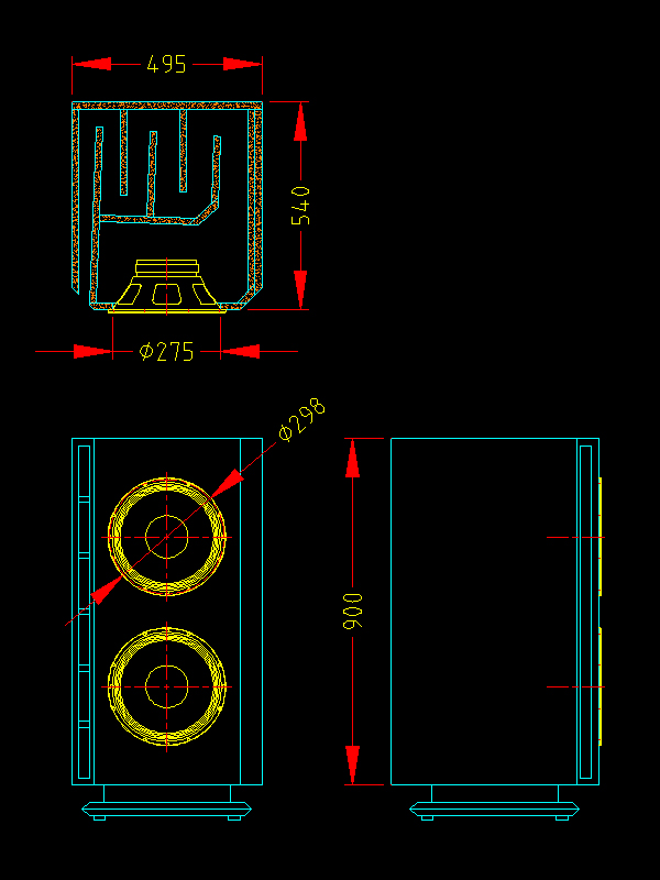

Ik zal spoedig een tekening van de constructie en een foto maken en deze posten.

Misschien staat er een type nr of zo achter op de oude woofs?
Impulse
Berichten: 224
Lid geworden op: do 25 feb 2010, 21:00
Locatie: Horst a.d. Maas
Re: Visaton WHC 30 X in TL
Bericht door Impulse »
Dit staat achter op de luidspreker:
Westfalia Technica
Best. Nr. 317628
Handels-GmbH. 5800 Hagen

Tja, als ik ff de lengte van de line uitreken voor die Visaton woofs, kom ik op 2,4 mtr. Lijkt mij zo toe, op het plaatje, dat die lengte daar niet in zit. En die oude units ken ik niet jammer genoeg.
Berichten: 9199
Een dikke 2 meter zit er toch wel in, en de luchtstroom gaat nog even rechtdoor... ik denk dat je er voor het geld een nette oplossing aan hebt.
Er leuk TL kastontwerp trouwens, heb ik nog niet eerder zo gezien.

Overigens: de tunnellengte gemeten van de voorzijde van de luidspreker tot aan de opening is ongeveer 2,3 meter.

Hier komen ze in te zitten.

Interessant TL ontwerp!
Ben heel benieuwd wat daaruit gaat komen.
