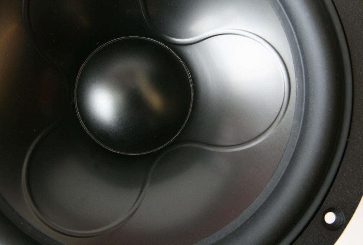

Nu ook met alu ipv papier
We’re also launching a 6½” Illuminator woofer
variant with an aluminium membrane. The
aluminium cone has outstanding stiffness,
providing very low distortion in its entire
operating range when employed as a woofer
pdfje met info
Berichten: 9199
mooi!!!
ook hier valt me op:
spoelhoogte 20 mm, 8 mm plaat, lijkt me 20-8=12 / 2 --> 6 mm Xmax
maar 9 wordt opgegeven... zou dat nog ca. 70 % van BL over zijn?
Tymphany geeft vaker andere uitkomsten dan de simpele sommetjes dacht ik

Erg mooi, ik hoop dat er ook een 15cm versie van komt, misschien dat dat een mooie upgrade voor mijn VIDA's is waar de dayton RS-150 in zit.
asterduc
Berichten: 4165
Bericht door asterduc »
heeft weinig zin in die configuratie want de alu versie is een pure woofer.
Voor een 2 weg systeem kun je beter naar de papieren variant.
Esthetisch minder fraai, maar o zoveel mooier van klank!
