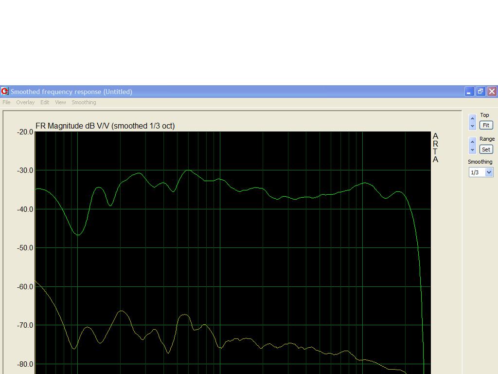

Vandaag beetje aan het meten geweest.
Setup is:
- Afgedankte laptop van het werk (nog prima in orde O:) )
- Terratec geluidskaart met mic versterker
- Behringer mic
- Arta

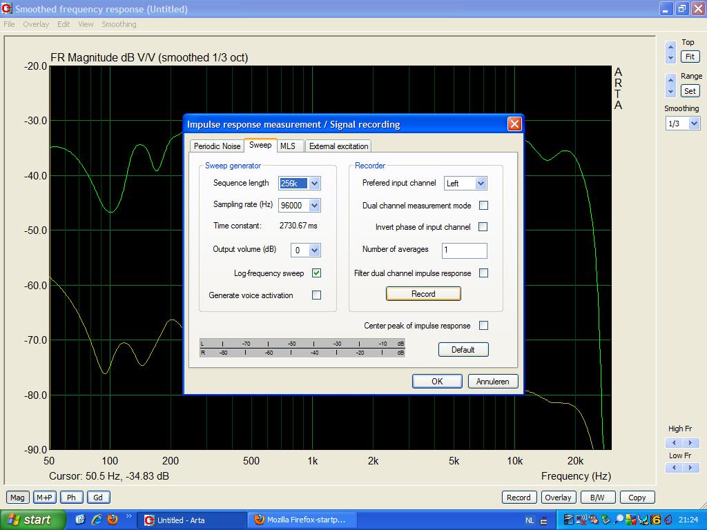

Heb gewoon de geluidskaart geselecteerd en ben gelijk gaan meten.
Ik krijg nu metingen maar die variëren nog al met de verschillende opties. Als voorbeeld heb ik een sweep gemaakt, de amberkleurige meting is gedaan met een vinkje bij "center peak of impulse response".
Verder is alles het zelfde ingesteld maar je ziet gelijk het verschil.
Wat is nu de betrouwbaarste instelling of meting?
De meting is btw op +- 1 meter gedaan, tussen tweeter en woofer.
Nou je hebt dan alvast natte voeten :D
Zou het toch eerst wat gestructureerde gaan aanpakken: Eerst eens een loop-back meting maken (met line-in en line-out met elkaar verbonden) en dan aan de hand van het manual eens gaan uitzoeken wat de ins en outs van e.e.a. zijn.
