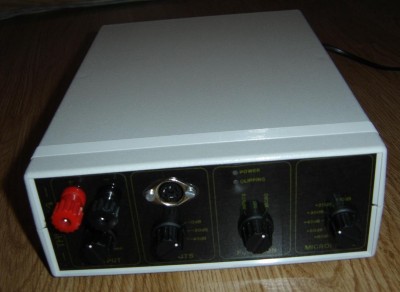

We zijn bezig een meetkast te ontwikelen waar alles mee gemeten kan worden versterkers, spekers, voorversterkers impedantie enzovoort alles zit er dus in versterker voeding mic voorversterker en alle omscha
kel mogelijkheden alle verzwakkers en schakel mogelijkheden zijn aanwezig.
Alles werkt met ARTA of met iets anders .
BIJ voldoende belangstelling kunnen we er iets leuks van maken wat voor ieder betaalbaar is .

Gewoon een toestelletje zodat je simpel tussen inpedantiemeting, ampletuderesponse en eventueel andere schakelbare ingangen kan kiezen zonder altijd 300 kabels te moeten versteken, en als je hierbij nog een voorversterker, mono eindtrapje en mic voorversterker bijvoegd heb je maar 1 apparaat nodig om alle metingen te doen. Dit alles in combinatie met je soundcard word een vrij goedkoop en simpel bruikbaar toestel.
Enige spijt die ik heb is dat ik het niet direkt heb gedaan met een usb soundcard compatibel ding geintegreerd in de kast zelf. ( PCM27** of wathever ) Zodat je gewoon usb kabel en voedingstekker nodig hebt.
rca in/outs en mic zitten aan de achterzijde, 5 pins connector aan de voorkant zijn 2 differentiele ingangen voor spanningsmetingen.
mvg Rudy
mvg Rudy
Wat we allemaal willen meten is luidsprekers en versterkers dus dat is de hoofdzaak we zijn nu aan het testen met de m-audio transit geluidskaart deze willen we er inbouwen zodat dit ook niet meer los aangesloten hoeft te worden werkt erg goed maar meet wel wat verschil met de ene en dan met de andere computer de vervorming van deze kaart is wel laag hoor 0,00065%thd dus erg goed mee te meten er komt een versterker in welke waarschijnlijk 50 of 60 watt kan maken een voeding voor de versterker de voorversterkers en fantoom spanning voor de microfoon, er moet ook een clip led op en verzwakkers we willen omschakel relais gebruiken voor audio en impedantie alles komt op 1 print de trafo natuurlijk niet dit is een ringkern, de mic voorversterker heeft regelbare versterking.
ideen zijn welkom .
we willen tevens microfoons kunnen maken welke geijkt zijn ,
als alles goed gaat komen er drie geijkte meetmicrofoons beschikbaar waar we ons aan kunnen refereren.
Groeten wimpiet

Heb de versterker getest en is 0,2 db vlak van 20hz tot 20khz de vervorming is bij 20hz en 40 watt ruim onder de 1% uit het hoofd0,013% 40 watt is natuurlijk veel te hard om speakers te testen .
DE VERSTERKER LEVERT BIJNA 70WATT BIJ 1KHZ MINDER DAN 1% VERVORMING.
Deze versterker is dus ruim geschikt als meetversterker en kan makkelijk ook even dienst doen als testversterker met muziek .
we gaan nu met de microfoonversterker aan de gang deze is volledig gebalanceerd zeer ruisarm en lage vervorming.
Hierover later meer
Groeten wimpiet
