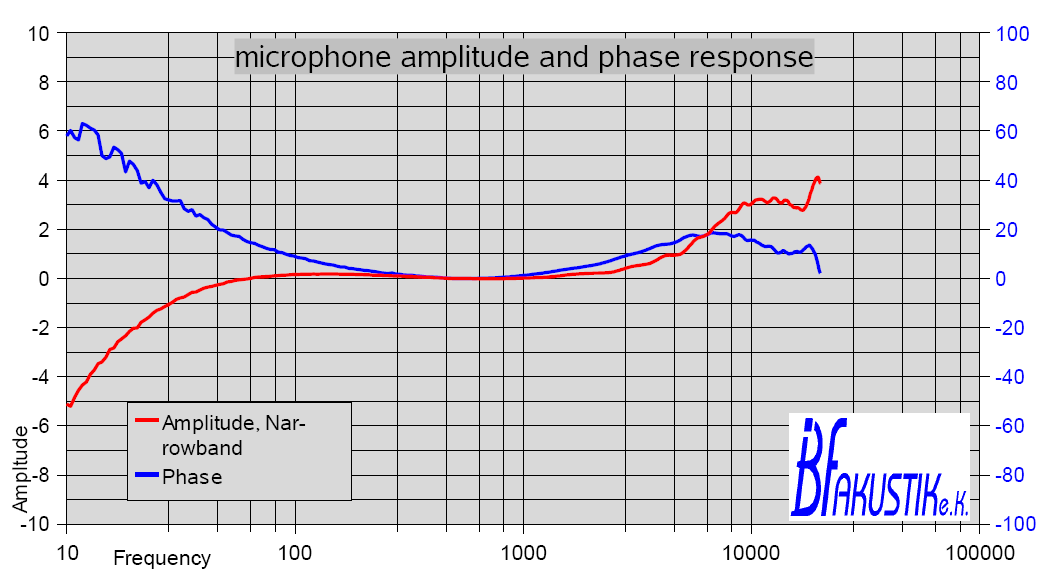

Hier eentje van Henkjan. Behoorlijke afwijking vind ik zelf (budget of niet).
Waarom al die moeite van meten doen als je toch al weet dat je resultaat niet correct is? :)

Veel vragen zo te lezen, welkom op ZBA. Hoe BF Akustik microfoons kalibreert leggen ze uit op hun site, even wat rond zoeken daar. Onder de 500 Hz doen ze dat met een pressure kalibrator en boven de 500Hz doen ze het vergelijkend met de substitutiemethode t.o.v. een B&K microfoon. Ze geven ook de nauwkeurigheid op.
Dat zo'n B&K ook niet perfect is spreekt voor zich, maar daarvan is i.i.g. de afwijking bekend en die zijn zeker nauwkeuriger dan een Behringer en imitaties van nog geen 30 euries.

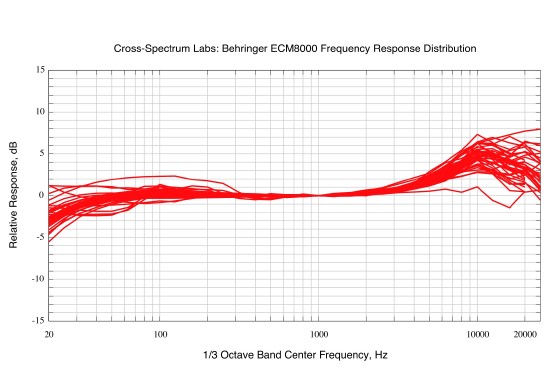

Je hebt het steeds over een minimale afwijking, waar we wel mee kunnen leven...
Zie hier een plaatje van meerdere willekeurige ECM8000 kapseltjes. Dat zijn niet de minimale afwijkingen waar jij het over hebt. Dat zijn BEHOORLIJKE afwijkingen en zeker genoeg om niet meer op te kunnen vertrouwen. Uiteraard afhankelijk van wat je wil bereiken.
Dat een professionele kalibratie een stuk meer kost dan een hobby-matige kalibratie geloof ik wel. De richtlijnen zullen daar een stuk strakker zijn. Een "hobby kalibratie" kost idd. 40-60 euro, maar is ook voldoende.
Ik kan gewoon niet begrijpen dat je als serieuze audio technicus kan beweren dat een standaard kapseltje voldoende is, terwijl het evident is dat de afwijkingen gigantisch kunnen zijn. Probleem is, dat je dat niet weet tenzij je deze laat kalibreren (beter gezegd: door laat meten en een correctie file maken).

Die verschillen zijn niet gigantisch, in het laag typisch +/- 1 dB, wat waarschijnlijk de meet-tolerantie is, en in het hoog +/- 2 dB, wat ook wel meevalt, en daar kun je zelf ook nog wel wat aan meten door een tweeter te meten.
En het betreft de uitersten van het spectrum, in de gebieden waar je een overnamefrequentie verwacht is het ding aardig betrouwbaar.
Voor een relatieve meting (kijken in hoeverre een respons verandert als bv een filter wordt aangepast) volgens mij zeer bruikbaar.
Meet zelf maar eens met dezelfde microfoon op een aantal dagen dezelfde luidspreker, dan zul je ook wel wat afwijking zien.
