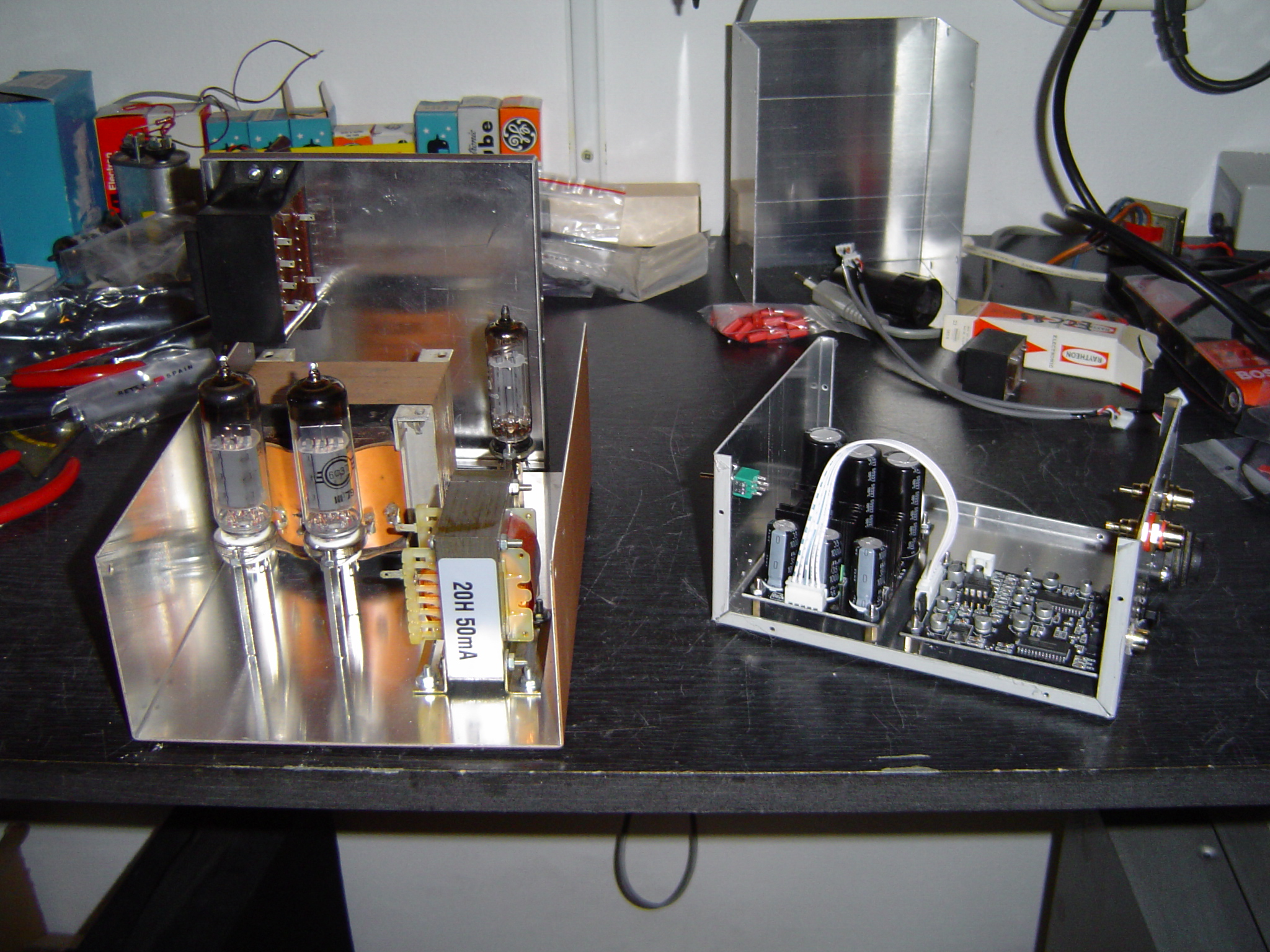

Van de week ben ik ook begonnen met de HongKong DAC en een buizen uitgang.
Het eerste hardware werk is gedaan:
De voeding komt in een los kastje. De buizen zijn er voor de vorm in gezet. Het wordt een met buizen geregelde voeding. De buisjes die in het kastje zitten zijn een EZ90 voor de gelijkrichting en twee ECL82's; voor elk kanaal een regelbare voeding. Zo kan ik experimenteren met verschillende buizen en schakelingen.
De HongKong DAC en zijn power supply board zitten in het "DAC-kastje".
Ik begin met de standaard DAC en wil luisteren naar de modificaties.
In dit kastje is genoeg ruimte voor twee buizen die straks een beetje met hun kopje uit het kastje zullen steken.
Overigens ben ik wel benieuwd of ik het op deze manier bromvrij krijg. De gestabiliseerde, geregelde DC voor de buizen komt straks in één kabelboom met de AC die naar de DAC voedingsprint gaat. Als dat niet werkt moet het voedingsprintje van de DAC verhuizen naar het voedingskastje. (Maar als alternatief kan ik ook een accu in de DAC behuizing zetten. Je hebt voor het DAC-chipje alleen maar 5V nodig. Die +/- 15VDC zijn alleen maar voor het opampje dat straks toch werkloos in een laadje komt te liggen :wink:

Zijn er al vorderingen? Heb je het schema al uitgedacht?

Hoi Fokko,
Er zijn nog geen vorderingen, wel op persoonlijk vlak, maar niet met de DAC. De afgelopen tijd bezig geweest met het verhuizen van mijn spullen naar het huis van mijn nieuwe vriendin, dus andere prioriteiten.
Het schema voor de voeding haal ik van de site van DHTRob en voor de DAC gebruik ik een schema van www.lampizator.eu
Heel leuk idee ! ben benieuwd naar de werking.
ga je de kabels achteraf in elkaar verwerken ? Anders ist het een idee om een afgeschermde kabel te gebruiken.
Nu ik zo opeens over begin... heb ooit kabel in handen gehad met 2 aders en een soort van coax achtig iets in één kabel.
Coax achtige kabel kun je bv gebruiken voor AC en die twee losse aders voor de DC.
