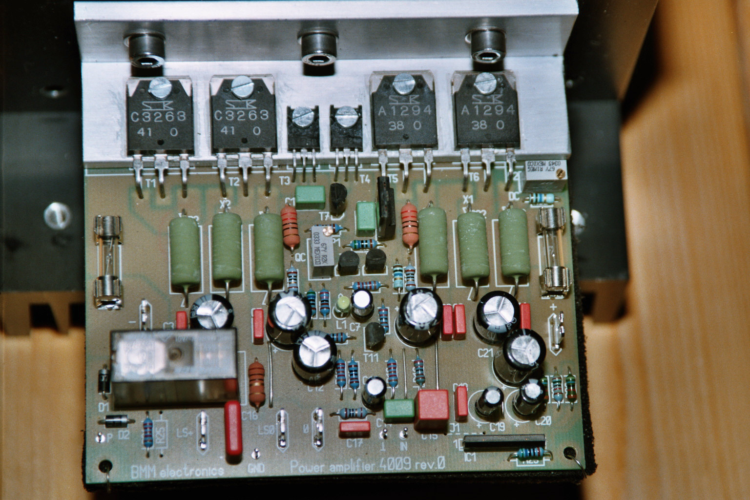

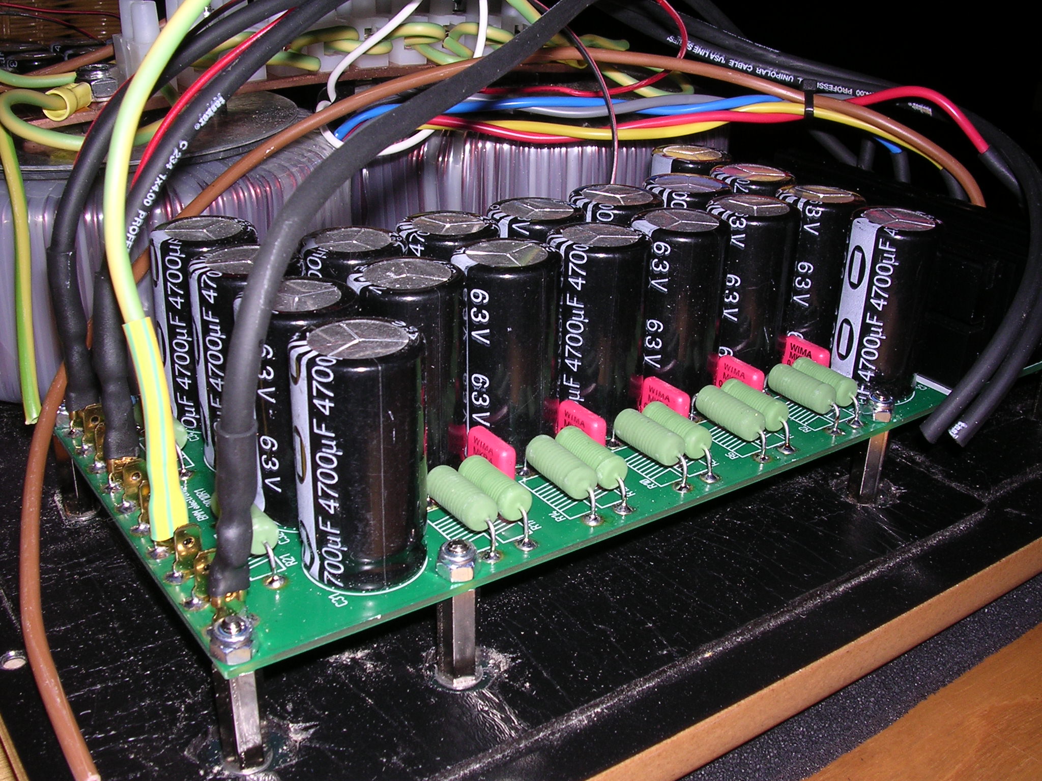

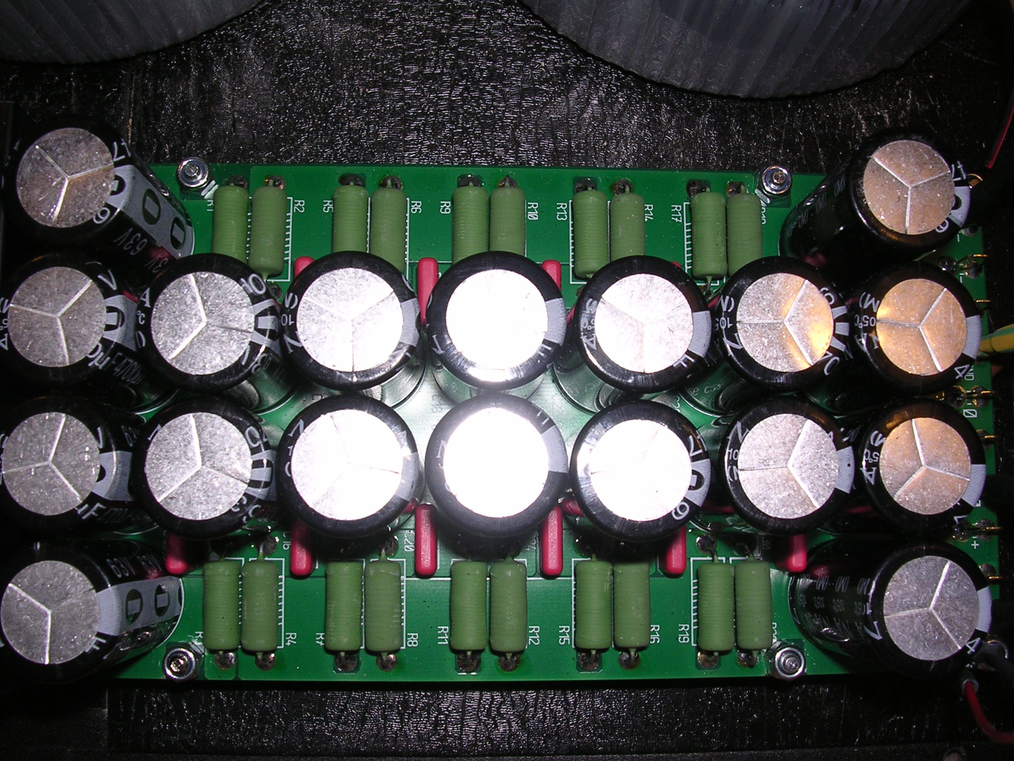

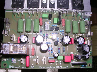

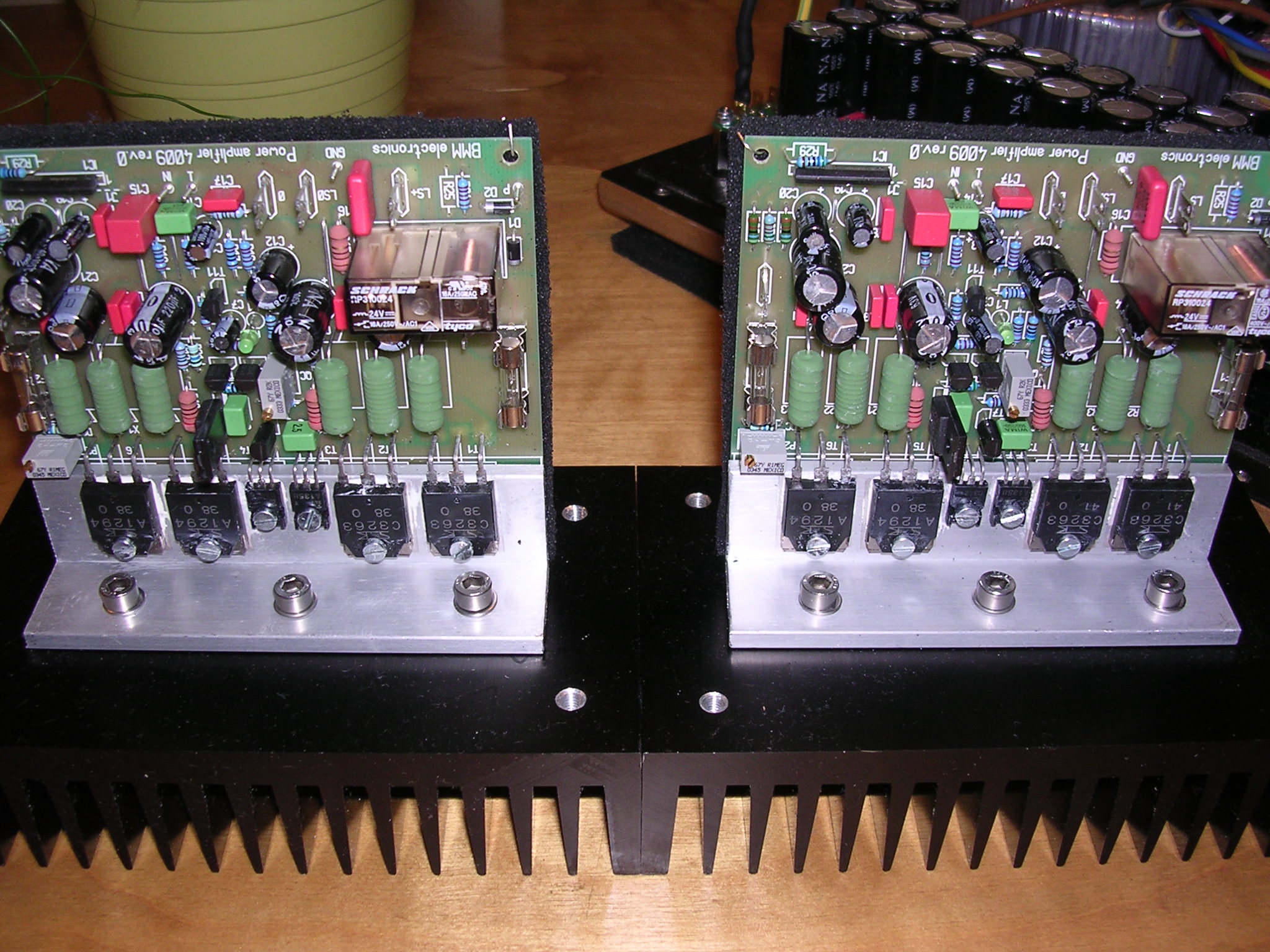

Hallo forummers,
Ooit ben ik hier begonnen als leek die gaat bouwen, wat er niet van is gekomen is om e.e.a. middels foto's te showen.
Dat doen we dus nu nog maar even.

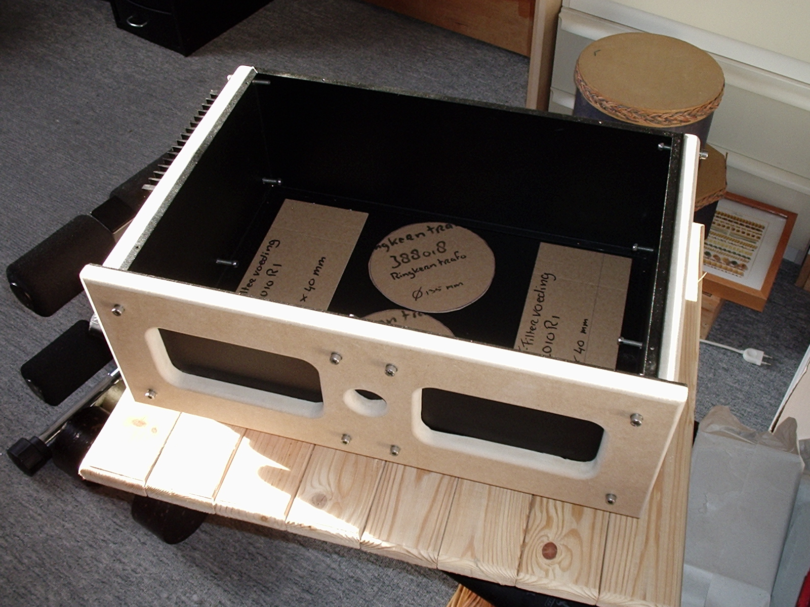

Kanttekening is dat de foto's de bouw laten zien in de beginfase en dus nog met de "oude" behuizing.

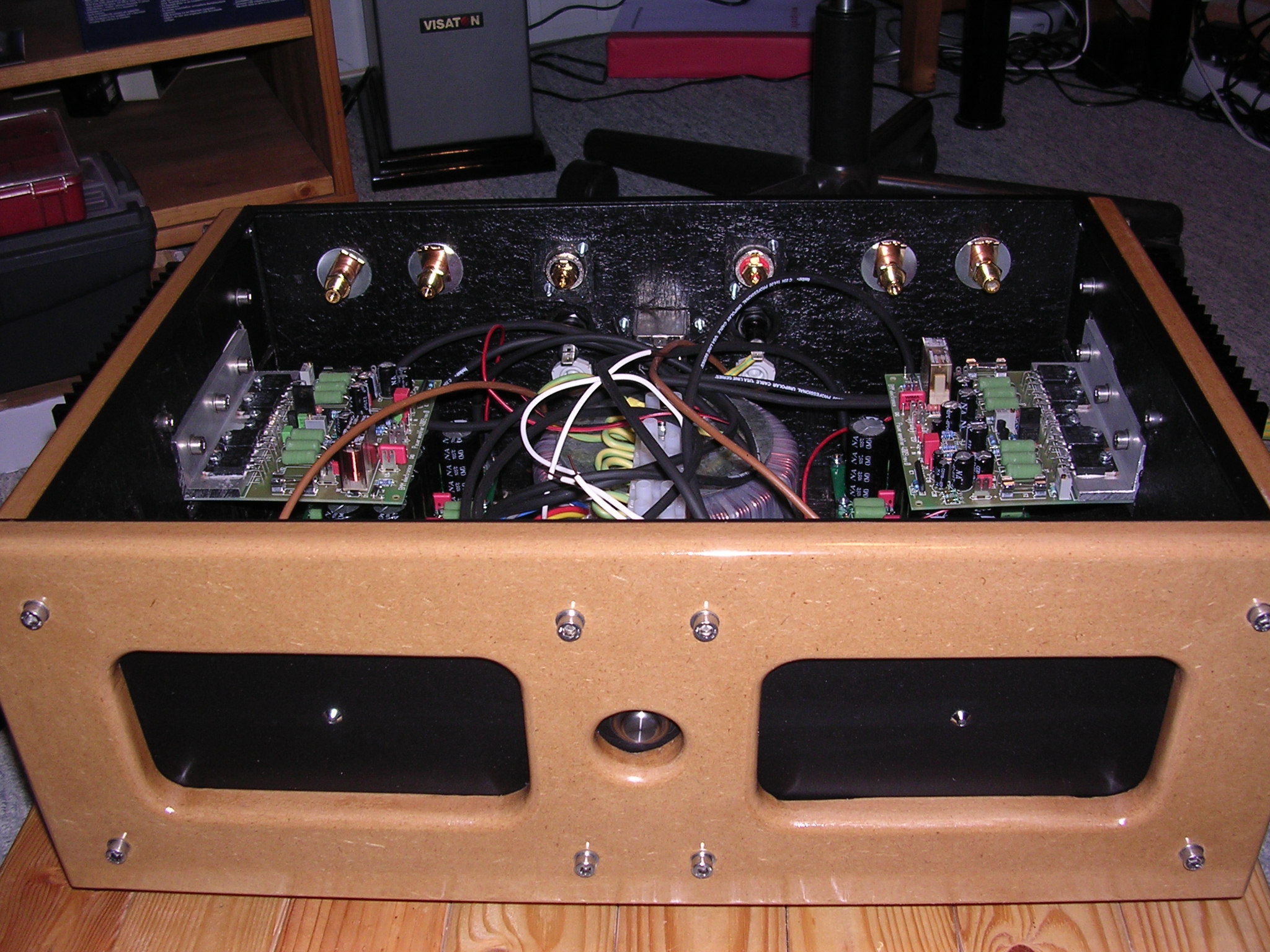

Heb je die kast ook zelf gemaakt? Ziet er mooi uit.
Re: BMM Eindversterker
Ziet er netjes uit, Marcel.
Vertel eens wat meer over die kasten?
Het valt op dat je draadgewonden vermogensweerstanden hebt gebruikt, ik heb meerdere keren gelezen dat het beter is om niet- draadgewonden weestanden (van die witte van cement gemaakt) te gebruiken in versterkers.
dit in verband met de hogere zelfinductie van draadgewonden. waar zich dat in uit weet ik niet, ik neem aan een (iets) mindere geluidskwaliteit...

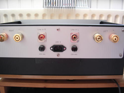

De kast is een standaart kale kast van Conrad die ik heb gepimpt met een complete voorplaat van Schaeffer frontplaat en op de bestaande achterplaat heb ik een extra coverplaat laten maken ook door Schaeffer.
De gebruikte onderdelen zijn kant en klare modules van BMM. Dus over de gebruikte onderdelen kan ik helemaal niets zeggen, alleen dat ik heb gekozen voor hoogwaardige modules.
Schaeffer is een bedrijf uit Duitsland wat middels een download aangestuurd kan worden met jouw bestelling.
