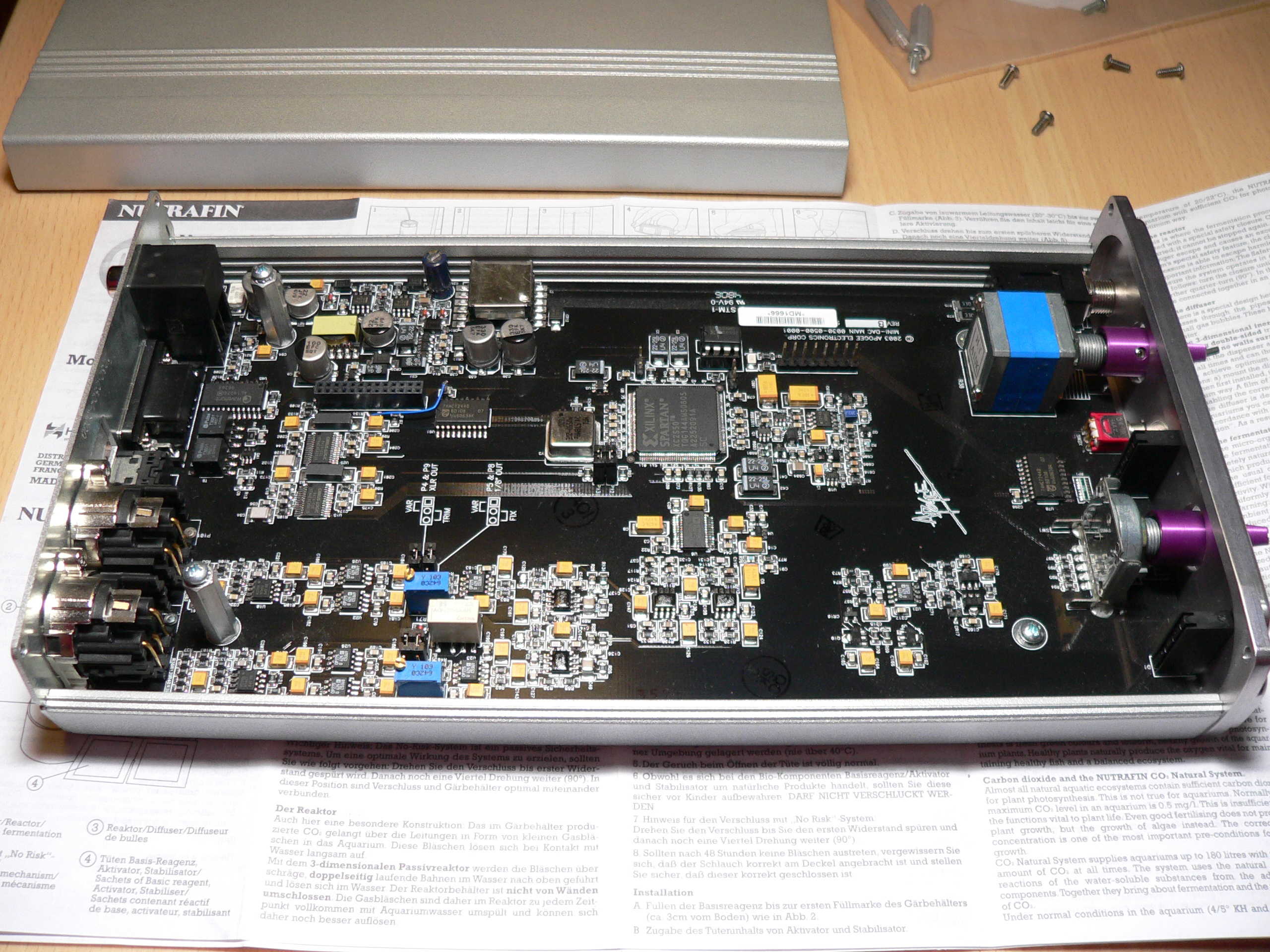

Re: Welke trafo voor voeding dac
xbake schreef:
Zou je de dac kunnen opendoen om dit te controleren (zonder de garantie te verbreken natuurlijk als dat kan) ;)
Hoeft niet, daar hebben we internet voor:

naar wat ik ervan kan maken gebruiken ze een DC-DC converter (schakelende voeding in feite).
De adapter geeft enkel en alleen dus de basisspanning.
Ik betwijfel het sterk of je door een andere externe DC voeding je geluidskwaliteit "HOORBAAR" kan beïnvloeden ...
Uiteindelijk blijft de interne schakelende voeding bepalend ...
