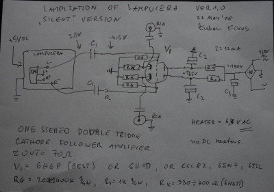

Ik ben net begonnen met het samenstellen van de lampucera.
Nou hebben we dus ook een groupsbuy gedaan voor de Lampucera. Voor de duidelijkheid:
Lampizator = tube output stage voor een willekeurige dac
Lampucera = de tube output stage voor de HK-dac
en over die laatste gaat het dus. Nou geeft lukasz aan dat de cathode follower triode het beste is voor de lampucera. Hebben we ook met mario de spullen ingekocht hiervoor? of voor een andere variant (ik zie soms door de bomen het bos niet meer..

We hebben onderdelen voor het onderste schema op pagina 17 van de handleiding (zie: Lampizator.doc). RobertD gaf aan dat hij daarmee aan de slag ging, dus als buizenleek heb ik dat schema maar aangehouden. Ik geloof trouwens dat Lukasz Fikus dat schema ook heeft gebruikt bij zijn uiteindelijke versie.
Wat Fikus in zijn 1e mail bedoelt, is hetzelfde als RobertD destijds als mogelijkheid noemde, maar dan met andere verhoudingen. Eén trafo gebruik je dus om laagspanning te krijgen, en de andere keer plaats je er omgekeerd achter om er weer hoogspanning van te maken.

Ik weet niet wat voor elco's Lukasz Fikus gebruikt, maar als ik ze zo aansluit zeggen ze onherroepelijk "PLOF" en wordt het in het gunstigste geval inderdaad een "SILENT VERSION".......
Kees
Hij zal wel Negative Bang's gebruiken.
Berichten: 8788
Bericht door Wowly »
Wat is er dan niet goed?
Jan
Berichten: 8788
Mario, je bedoeld in deze reply?
jan
Kleinigheidje (mits je het niet echt zo aansluit): de elco's staan met een omgekeerde polariteit in het schema.

Weet iemand wat de stukslijst is van de Lampucera. Ik zie een hoop staan op het blaadje van Lukaz (zie piccie boven), maar lang niet alles staat erbij (of stel ik nu weer een stomme vraag?)
Dan ga ik vanmiddag ook die onderdelen halen bij eph....
Ziet er weer naar uit dat er een nieuwe PB moet worden gestart voor die HK-dacjes :P
jan
EDIT/;
tot nu oe weet ik de volgende zaken:
C1 = ??
C2 = ??
C3 = ??
RG = 200K tot 400K 1/4 W
RK = 330 tot 700 Ohm (géén Kilo-ohm) voor de 6h6. Wat is dit voor de 6h1
R1 = 1K 1/4W
Wat bedoeld ie met die aantekening van 2,5 volt en -4,5 volt? Is dit een anwijzing wat de waarde moet zijn van de condensator
Even voor de duidelijkheid, die condensatoren, het dikke deel is de plus (anode), en deze moet gemonteerd worden op zo'n manier dat die plus aan de voedingsrail zit? de manier waarop lukasz ze tekent betekent dat het grotere plaatje (het rechthoekje) de plus is?

Hallo Jan,
Even bij de plaatjes:
De rechter in het onderste plaatje betekent hetzelfde als de linker in het bovenste plaatje. De dikke "balk" ven de "-" aansluiting uit het bovenste plaatje wordt vaak afgebeeld als een streepje.

Het tekeningetje wat ie heeft gemaakt van zijn lampucera, daar staan soms geen waarden bij (de vraagtekentjes in een post hierboven van mij)
Zouden die C1, C2 en C2 overeen komen met de lampizator-document?
Het lijkt wel of de lampizator een iets andere opbouw heeft dan de lampucera?
jan
edit: een van de veranderingen is bijvoorbeld dat er maar één buisje wordt gebruikt in de lampucera, waar er 2 worden gebruikt in de lampizator. Ook de volgorde van de elco en de weerstand in het voedingsgedeelte van de anode is anders. Ook staat erbij, heater 6,3 Vac, no dc-heater. Wat bedoeld ie daarmee?
mischa72
Berichten: 4434
Locatie: Sittard
Bericht door mischa72 »
C2 en C3 zitten als het ware in de hoogspanningsvoeding. Deze zijn niet echt kritisch en zul je waarschijnlijk kunnen overnemen uit het schema van de Lampizator.
C1 is een koppel-C die tussen de uitgang van je DAC en de output stage komt. Ook die kun je uit het schema van de Lampizator overnemen.

Ah, okay! Ik zal vanavond een tekeningetje maken, als jullie willen kunnen jullie het controleren :) ?

C2 en C3 moeten 220 uf zijn.
C1 moet 0,47-2 uf zijn, en de C voor de rca rond de 2 geloof ik.
Deze worden voor zowel C1 als de C voor de rca aangeraden:
http://www.diyhifisupply.com/?q=node/32
De lampucera is de de gehele DAC, niet de buizenuitgang van deze DAC.
Met '6,3 Vac, no dc-heater' bedoelt hij dat het 6,3V wisselspanning mag zijn, niet per see gelijkspanning. Gelijkspanning is ook prima trouwens.
Laatst gewijzigd door seraph1nia op za 06 sep 2008, 17:33, 1 keer totaal gewijzigd.
Ik begrijp de rest, maar wat bedoel je met het gedeelte dat ik nu van je heb gequote? (ben een noob in buizen.... :oops: )
jan
mischa72
Berichten: 4434
Locatie: Sittard
Daarmee bedoelt hij dat je de gloeispanning van de buizen eventueel rechtstreeks van een 6,3V wikkeling van de trafo af zou kunnen halen zonder hem eerst gelijk te richten en af te vlakken.
Normaal gesproken wordt er in zo´n situatie evengoed even een gelijkspanning gemaakt, eventueel met een regelaar erachter om exact 6,3V te kunnen maken.
Groeten,
Mischa

Waarom doe je in die andere gevallen de boel dan wel gelijkrichten? We hebben het over een gloeispanning, en die hoeft dus niet AC of DC persé te zijn?

Bericht door audioot »
in zeer (brom)gevoelige versterkertrappen zoals riaa versterkers(platendraaier)
gebruik ik altijd DC
maar in een buffer op dit niveau is dit niet nodig om bromvrij te werken

Er is ook een type buis dat direct verhit wordt. Hoe dit precies in elkaar zit weet ik ook niet (ben ook pas met buizen bezig), maar daarbij moet altijd met DC gegloeid worden.
Ach, en wat kost nou die gelijkrichting en afvlakking? In totaal ben je geen 5 euro extra kwijt.
Groeten,
