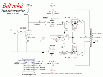

Mijn andere project is deze geweest. Een variant op Bill van triodedick met een hoop verbeteringen van Jan Mulder (Dalojan) en mijzelf. hart is ook Altera FPGA, Numitron display (tevens klok wanneer hij uit staat), afstandbediening, Nixie VU meter, motorized Alps potmeter etc..
De Bill Hoogeveen variant:
[img ]http://hoog3827.speed.planet.nl/Publish/cd/BillVariantHoogeveen.JPG[ /img]

kun je ook een beetje toelichting geven wat die"hoop verbeteringen" van de bill inhouden?

Erg fraai allemaal. Ik ben ook wel benieuwd naar de verbeteringen t.o.v. Bill.

een paar wijzigingen van Bill:
Ik heb zelf een zware 6,3V DC voeding gebouwd rondom een LM2576 ( dat was een pittig klusje vanaf 6,3V AC) , deze dient voor 6SN7, hiermee kreeg ik Bill compleet stil. Overigens is een echte GEC en nieuwe EH wel een goeie keuze na een hoop luisteruurtjes.
[img ]http://hoog3827.speed.planet.nl/Publish/cd/dc-6sn7.jpg[ /img]
Gebruik kunnen maken van ECC99 of 6N6P "1965".
ECC99 is toch uiteindelijk wat erin zit,deze JJ buis is wat dynamischer. 6N6P is wat vlakker/ronder.
[img ]http://hoog3827.speed.planet.nl/Publish/cd/ecc99-6n6p.jpg[ /img]

Dalojan (Jan Mulder) stroombronnen (ook terug te vinden in de monoBill van triodedick).
[img ]http://hoog3827.speed.planet.nl/Publish/cd/billhoogeveen.jpg[ /img]

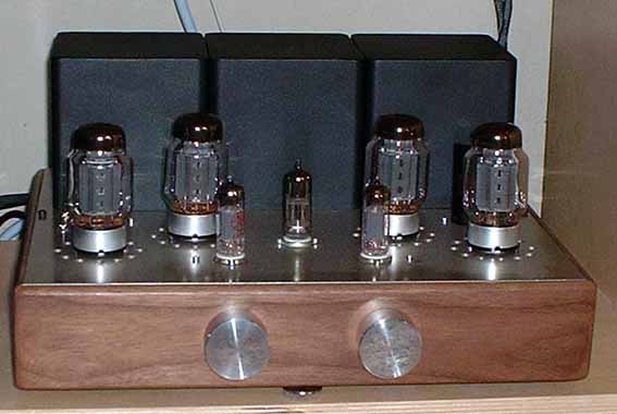

De Bill van je doet me erg denken aan de Guilleaume versterker die ik een jaar terug voor een zwitser heb gemaakt. Ook eigenlijk het mono-bill schema met een condensatorgekoppelde voortrap. Ik heb toen wel gekozen voor de 6N6 als fasedraaier (wel met stroombron) en de ECC99 als eerste trap. Ging ook erg mooi, zeker met een TKD-potmeter.

als je voor de fazedraaier een stroombron gebruikt moet je wel een extra koppelcondenser gebruiken(c3) en anders kan je direkt gaan
voor/nadeel:enzo kunnen we nog uuuuuuren doorgaan

Ja heel erg mooi, weer mijn petje af :shock: :shock:
Waar heb je die veringsrubbers vandaan ?
Over die gaatjes printen : hoe zet je het schema om naar een Lay-out zonder dat het achterop (de koperzijde) geen bende wordt.
Die printen zien er namelijk heeel strak uit, volgens mij is dat niet zomaar inelkaar gegooid, toch?
