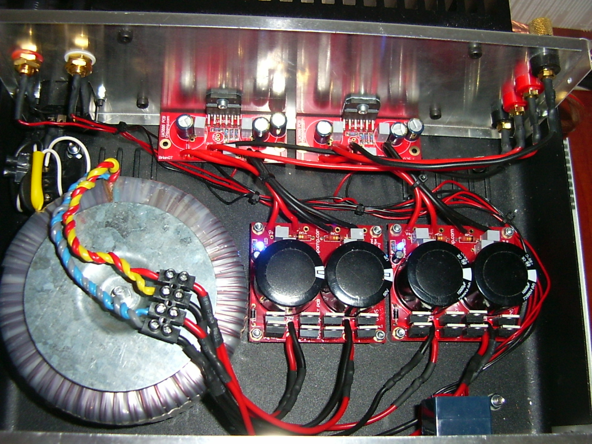

Nou hij is af hoor, de drukte van school is weer afgenomen en nu eens goed te tijd gehad om het schema uit te spitten en jawel, de fout gevonden. Uit de RKT komt AC1 en AC2, ik had de eerste voeding in z'n geheel op AC1 geprikt en de tweede voeding in z'n geheel op AC2. Fout dus, moet dus iedere voeding AC1+AC2 zijn. Dus alle draadjes weer trekken en aanleggen en nu werkt het hele spul weer naar behoren (gelukkig).
Hieronder staan nog wat foto's van de versterker. Er moet alleen nog een schakelaartje in, dan is de versterker echt af wat mij betreft. Een erg leerzaam project en mn hersentjes zitten alweer te broeden op een volgend plan, ook met een Chipamp kitje, alleen dan wat beter opgebouwd en ingedeeld in de behuizing.

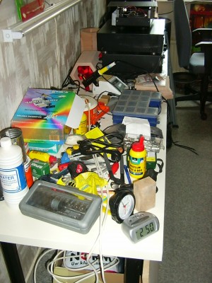

Werkbank van 2 meter lang, helemaal vol met spullen na het bouwen van de versterker. Op de achtergrond staat de Onkyo versterker die ik eerst gebruikte voor de aansturing van mijn Visaton Couplet Light's.

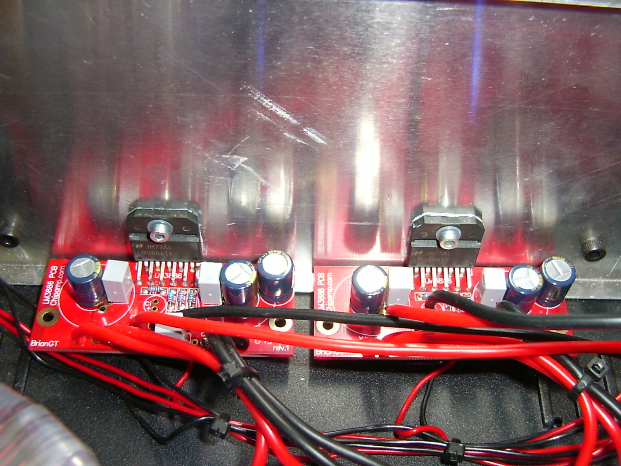

De LM3886TF chipjes
De LM3886TF chipjes

Vanaf de bovenkant gezien (intern). Achteraf gezien was het niet zo handig om de inputs zo dicht bij de 230v neer te leggen, volgende keer anders aanpakken en het 230v gedeelte scheiden van de rest van de versterker om storing in het signaal te voorkomen.

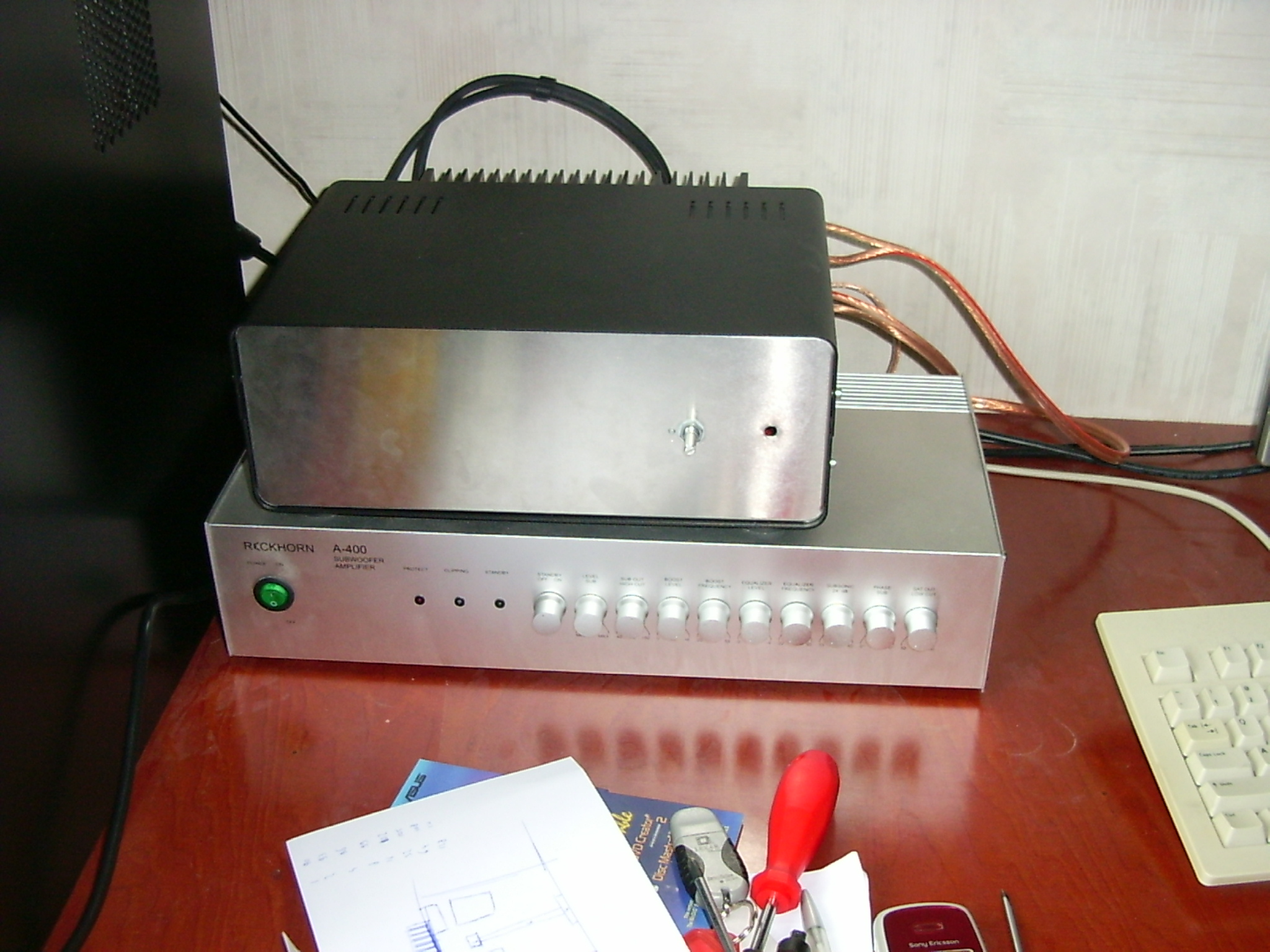

Boven: de zelfbouwversterker<br />Onder: Reckhorn A-400 subwoofer versterker
