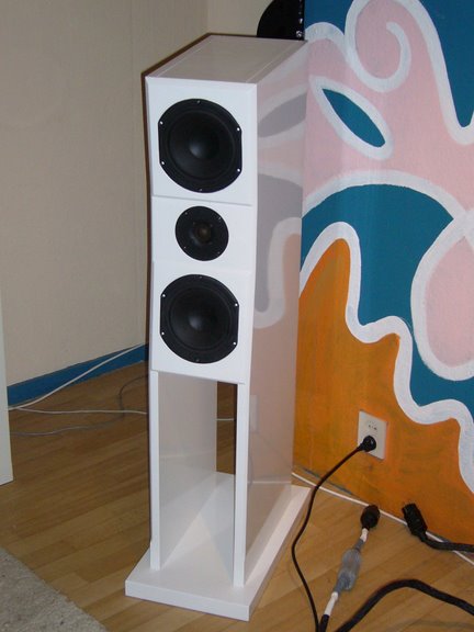

Hij is inmiddels verkocht, maar ik wil toch een foto laten zien!
De nieuwe eigenaar heeft hem parelmoer wit gespoten! 8)
Edo
Mede-oprichter ZBA
Berichten: 4448
Locatie: Alphen aan den Rijn
Bericht door Edo »
Da's toch wel een heel net beestje geworden zeg.... :)
