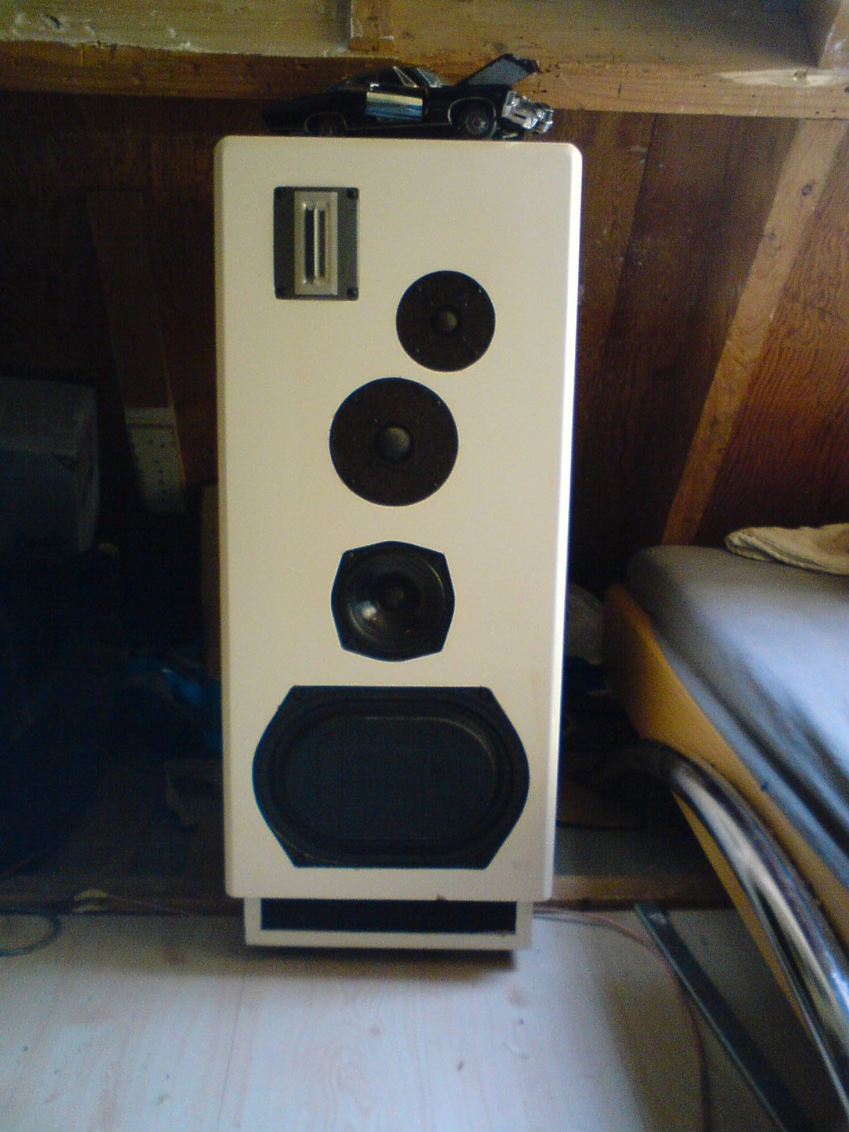

heb sins kort de State Of The Art Luidsprekers van mijn vader
hij heeft ze 20 jaar geleden gebouwd iemand zij tegen die zijn niet temaken hij maken heeft hem een jaar gekost maar ze zijn heel mooi
gewoode
na 20 jaar zijn ze wel een beetje beschadicht
http://img396.imageshack.us/img396/4193/dsc00069yd8.jpg
http://img295.imageshack.us/img295/7306/dsc00071by4.jpg
srry foto's zijn een beetje groot
*edit* foto's als attachments en niet van image-hek oid

Mooi! Maar wel eigenaardig zo, met die 3 tweets..

Zijn ook geen drie tweeters
De onderste "tweeter" is een Audax midrange dome (HDhuppeldepupD34), dan een 25mm dome tweeter (als ik me niet vergis een KEF of Audax HD100D25), en dan nog een supertweeter. Er werd veel Multicel toegepast, dit lijkt op een Visaton MHT12 bandtweeter.
Bas is uiteraard de B139 (ideaal voor transmissielijnen) en laag-mid de KEF B110.
Lijkt meer op een Technics tweet.

Indeed. Niet goed gekeken. De Visaton is door Remo een tijdlang aanbevolen geweest.

de tweeter zijn
idd audax HD13D34H, Audax HD100D25
en de Technics ribbon tweet
het geluid verbaast me nog steets
its a Dream come true :D :P
