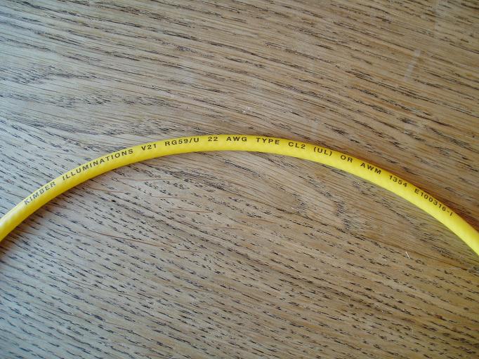

Om mijn nostalgische Arcam Delta 250 aan de Black Box 500 te knopen wil ik een BNC interlink gebruiken. Dat omdat ik dan mooi de 75 ohm impedantie kan garanderen. Ik heb via Ruud van Speakerland (bedankt!) een mooi stukkie Kimber RG59 coax (niet de RG58 50ohms zender/netwerkcoax) op de kop getikt en zal nu nog 75 ohms bnc pluggen moeten vinden. Heeft iemand een goed idee? Ik wilde juist geen onwereldse bedragen aan de interlink uitgeven en om nu gelijk weer bij Farnell te bestellen is me de porto niet waard en standaard bnc is 90% van de gevallen 50 ohms...\

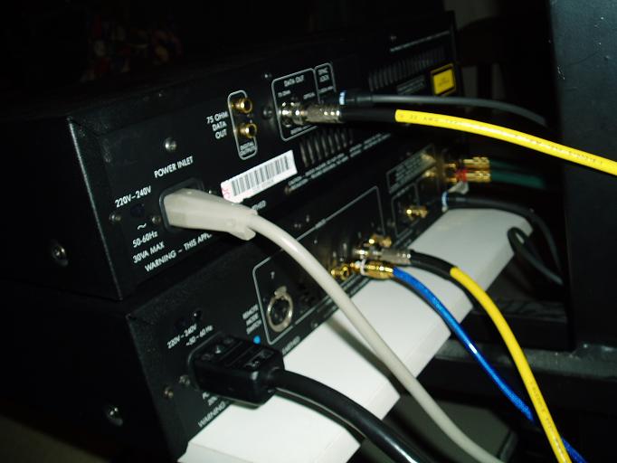

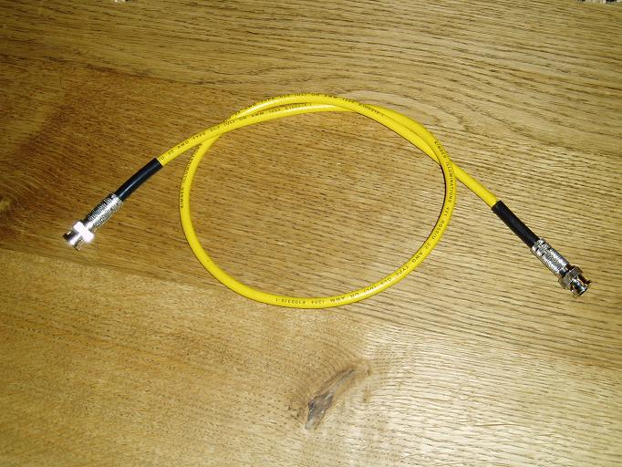

Bij RadioPiet toevallig tegen deze standaard pluggen aan gelopen: 75 ohm en slechts 3 euro/stuk:
Nu maar even deze eraan. Geloof niet dat er voor digitaal signaal zoveel te winnen valt als de boel maar exact 75 ohm impedantie heeft...
Ziet er wel mooi uit dat geel.
