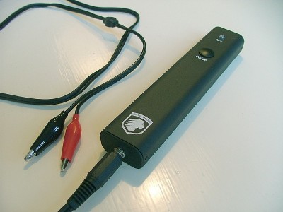

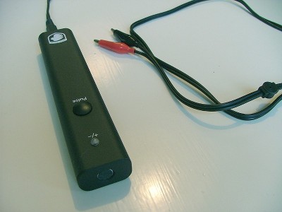

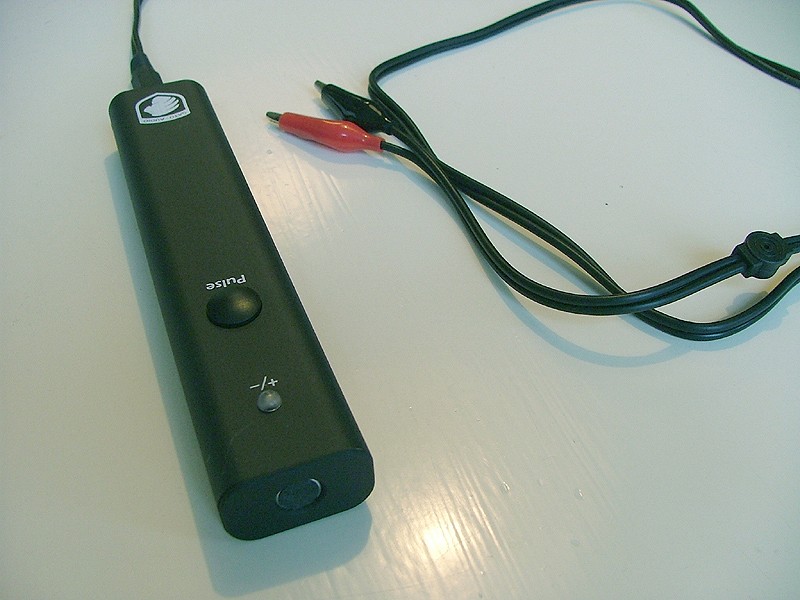

Vorige week een leuk speeltje onder de loep genomen: de Phase-It van Gato Audio uit Denemarken. Het heeft het formaat van een afstandsbediening en je kunt binnen een paar seconden de fase van luidspreker units mee meten. Het apparaat stuurt een pulse-signaal naar je speakers en neemt het d.m.v. een microfoon op. Hieruit leidt hij af of de woofer, tweeter of mid in positieve fase (groen lampje) of negatieve fase (rood lampje) is aangesloten. Je houdt hem een paar centimeter voor de te meten drivers, et voila! Erg handig om even te checken of alle drivers goed aan gesloten. :D

De afstand moet dan toch precies zijn?

Nee hoor, ongeveer op gelijke afstand meten bijkt voldoende en of dat nou bijvoorbeeld 5cm is of 10cm blijft niet uit te maken.

Ja, vind ik ook raar. Op een halve golfafstand is tegenfase namelijk gelijk aan fase op een hele golfafstand volgens mij..

Hij bepaalt het aan de hand van de stap-respons en die is altijd gelijk, onafhankelijk van de afstand.

Idd Tony,
En op enige afstand is die stap/puls alleen vertraagd maar verandert de polariteit niet.
