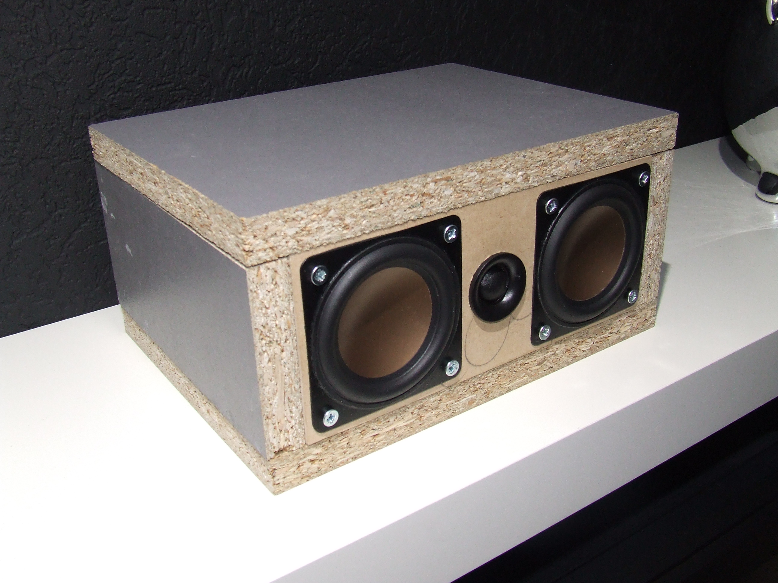

Dan nu eindelijk de eerste beginnetjes van mijn Hivi b3s + dayton 16mm tweet. Dit zal mijn eerste zelfontworpen project worden. Heb al wel de sputnik 14 van S&C gebouwd. Deze moeten echter alleen nog 'even' afgewerkt worden. Wilde toch alvast iets gaan doen met een eigen ontwerp! Met deze drivers kan er gelukkig nog wel wat fout gaan, want het heeft allemaal niet veel geld gekost!
Tot nu toe is het testkastje bijna klaar, op de gaten voor de b3sjes na. Deze ga ik hopelijk morgen even maken, en dan kan het meten beginnen!
Met dit project wil ik ook van start gaan met het meten van speakers, en het simuleren en maken van een filter. Ik heb helaas geen gecalibreerde mic, maar mijn superlux ECM999 laat in eerdere testjes zien het allemaal redelijk bij het rechte eind te hebben, en voor dit systeem komt het ook allemaal niet zo precies. Als dit allemaal goed lukt, komt er wel een goede meet mic!
Voor zover even mijn stukje showcase. Hier een fototje ter illustratie!
Beetje grote kast voor alleen een tweeter hè? ;).

StevenW
Berichten: 610
Lid geworden op: do 02 feb 2006, 2:13
Bericht door StevenW »
Leuk! Ik volg je.
Wat is de inhoud van je kast?

De inhoud is ongeveer 2,5 liter. Dit is wat aan de krappe kant, maar omdat het een klein 5.0 setje moet gaan worden was dit voor mij het maximum. Er komt nog een flnke dot BAF in. Ik ga er toch ook wel een beetje vannuit dat ze zo wel tot 150Hz gaan. Daarna gaat een subwoofer het overnemen.

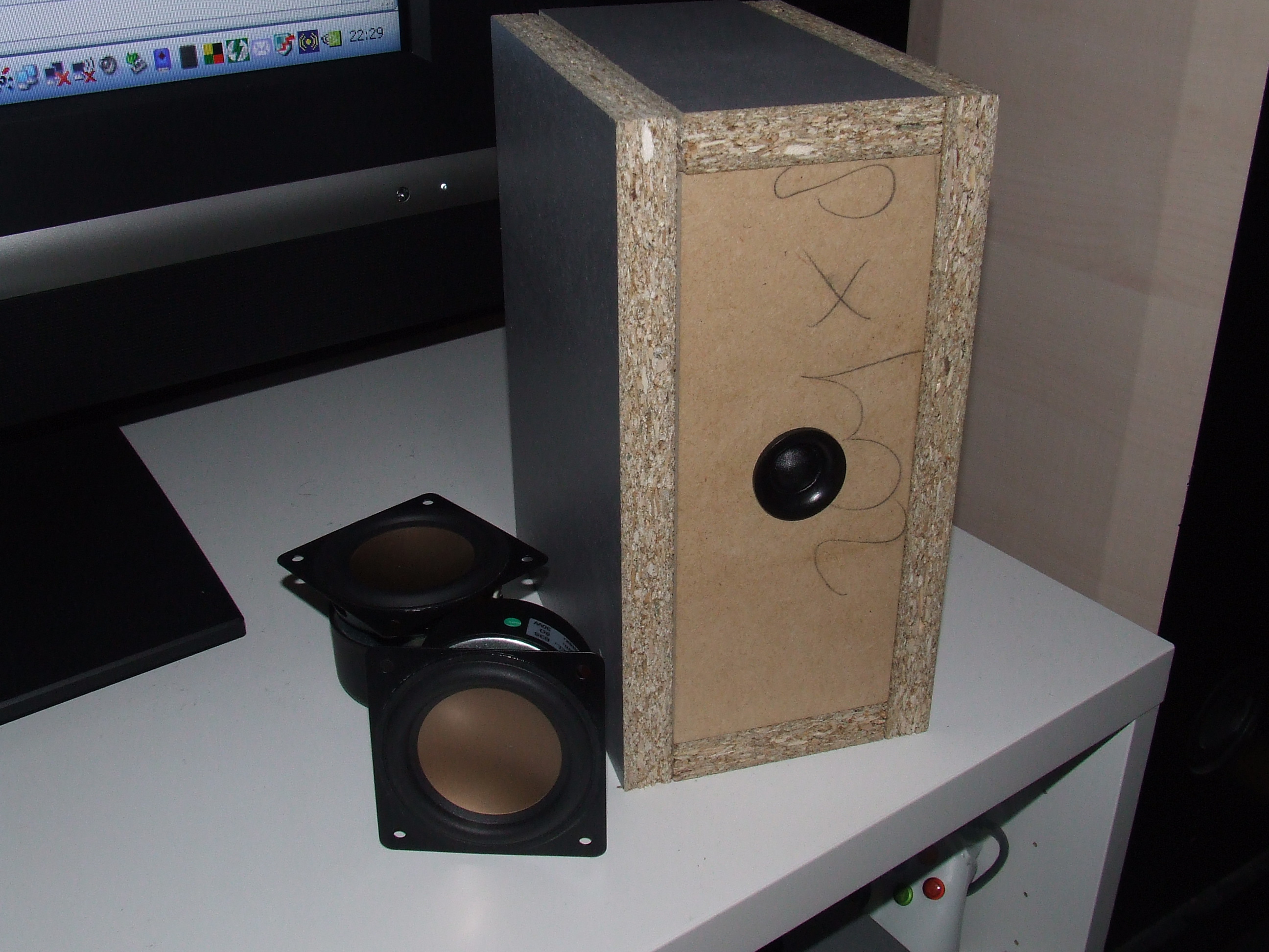

Inmiddels ook de gaten gemaakt voor de b3sjes en een gedeelte van de kast gelijmd. Daarvan vanavond, of morgen foto's!

Hier de fototjes na het bevestigen van de b3sjes. (In de center opstelling, anders valt het allemaal uit elkaar) Geeft al een heel aardig beeld van wat het moet gaan worden. Morgen de baffle vastlijmen aan de rest, en dan kan het meten beginnen!
Ik ben benieuwd of er wat zinnigs uit komt ^^..
Overigens, voor het meten van een tweeter wordt er aangeraden om een 47uFje ervoor te zetten. Met deze dan in serie met de tweet, of parrallel? (ik vermoed in serie, maar wil het even zeker weten voordat ik vuurwerk van mijn dayton maak! =D)

Ik zou de tweeter nog even wat verder de kast in drukken. De zijkanten vind ik wat te dik voor een dergelijk, klein kastje. De randen van de kast kan je wellicht nog even voorzien van een radiusje.
De inhoud is wel aan de magere kant. WinISD: 7,7 liter, Qtc 1,07. Dan zit je er wel erg veel naast, denk je ook niet?

Tweeter wat verder verzinken wil ik liever niet, ten eerste omdat het erg lastig is, omdat er dan nog een randje uit moet, en de kans dat dit mooi wordt is erg klein en ten tweede, omdat de tweeter zo netjes op 1 lijn zit met de woofertjes.
7 Liter aan kast heb ik simpel weg geen plek voor. Ik ga morgen is het een en andere aan een versterker hangen en kijken wat het doet, is het dan heel dramatisch, moet misschien 1 b3stje per kast het veld ruimen. Maar voorlopig blijft het zo! =D

Ik denk dat de inhoud van je kast veel te klein is voor twee B3S'jes, maar zoals jij zelf ook al aangaf, kan je het natuurlijk proberen.
Je gaf ook aan e.e.a. te gaan meten. Het zou me niet verbazen als je in die metingen de resultaten terug kan zien van de opvallende positionering van de tweeter. Er zit een scherp randje aan het einde van het hoorntje. Normaal gesproken loopt deze rand naadloos over in de baffle. Grote kans dat je daar nu last krijgt van vervelende diffractieverschijnselen.

Strak plan! Als je dan toch bezig gaat, kan je de randen van het kastje misschien meteen van een radius voorzien. En natuurlijk niet vergeten een fase te maken aan de binnenkanten van de gaten voor de B3S, zoals te zien is op onderstaande afbeelding:
