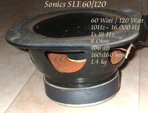

Dit zijn de oude speakers

Topic is dan wel 3 jaar oud.. maar.. wat zijn die woofers in de eerste foto? :shock: ...
Domewoofers? :-k
Domewoofers? :-k
Thaise woofers. Ze worden al erg lang niet meer gemaakt.

grappige dingen wel! =D

106dB gevoeligheid :shock:

106 dB.. Opnieuw in productie nemen die hap! Vet koel! ^^..

Lijkt me eerder iets van max spl ofzo. Zo'n rendement uit een woofertje van dat formaat is fysisch onmogelijk.

Een Fs van 18Hz is toch ook redelijk apart? :roll:
Dit waren de cijfers waar het toenmalige Hobbykit Centre uit Leeuwarden mee adverteerde. Parameters betekenden toen nog weinig. Ik denk dat met 106 dB inderdaad de maximale geluidsopbrengst werd bedoeld, want twee woofertjes deden het prima met een bandtweeter van 90 dB. De PP was afgestemd op een Fs van 62Hz (al kwamen ze aanmerkelijk dieper), dus e.e.a. is met een korreltje zout te nemen. ;)
