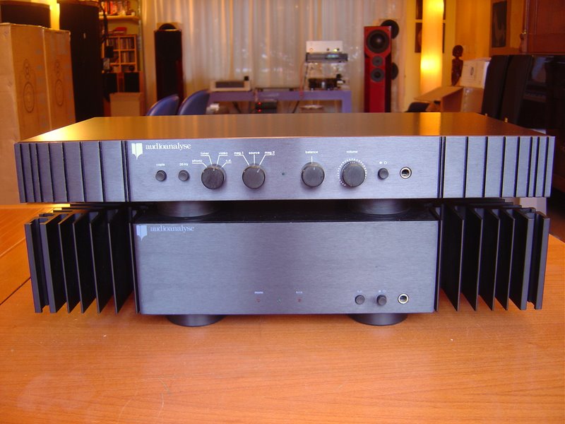

Ik ben in het bezit van een AudioAnalyse B90 eindversterker. Dit betreft een reeds wat oudere klasse A versterker van franse makelarij. Hij geeft tot 2x 20W in klasse A en iets van 2x 100W in klasse AB (de foto is niet mijn versterker, bij mij staat de B90 vrij opgesteld zodat hij zijn warmte goed kwijt kan).
