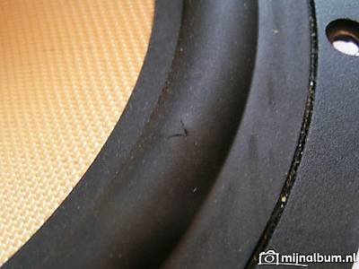

Ja daar sta ik voor de volle 100% achter.
ik heb namelijk ook op het droge, rubber lapjes gemaakt, om te kijken hoe het spul is an sich. en dat is zo flexibel als een rubber anticonceptie middel zullen we maar zeggen. :?

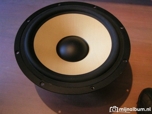

Dat ziet er prima uit =D> dat geeft den burgher weer moedt :idea:

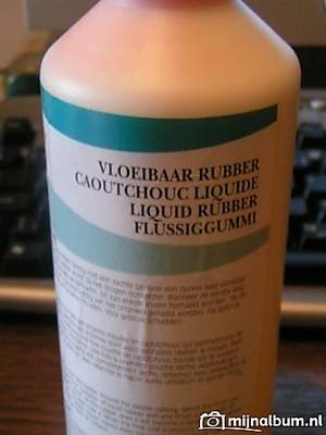

Dat ziet er netjes uit, het probleem is aleen dat een flesje 13 euro kost en een totaal nieuwe driver voor mijn speaker 14 euro 30 :P
Berichten: 12450
een flesje kan je lang houden, dus je kan er een hoop mee repareren :)
(en misschien kan je vrouw/vriendin er ook nog iets creatiefs mee :P )

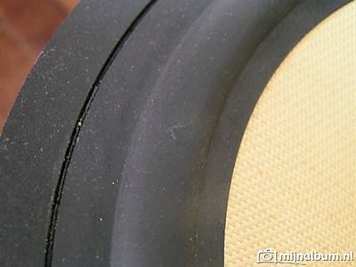

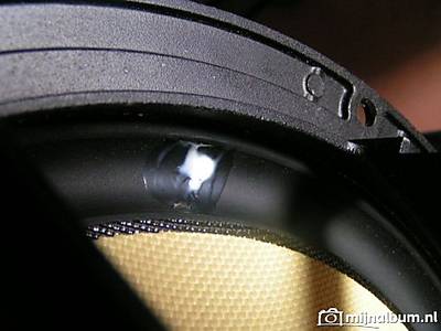

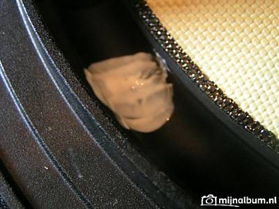

voor de eeuwigheid maar even alle afbeeldingen in bijlages gedaan.
werkt nog steeds perfect deze methode, ik heb er echt al zeker 6 gaatjes en scheurtjes mee gemaakt.

Ik moet mijn drivertjes nog steeds een keer fixen.
Helaas is inmiddels die hele fles opgedroogd :( :evil:
