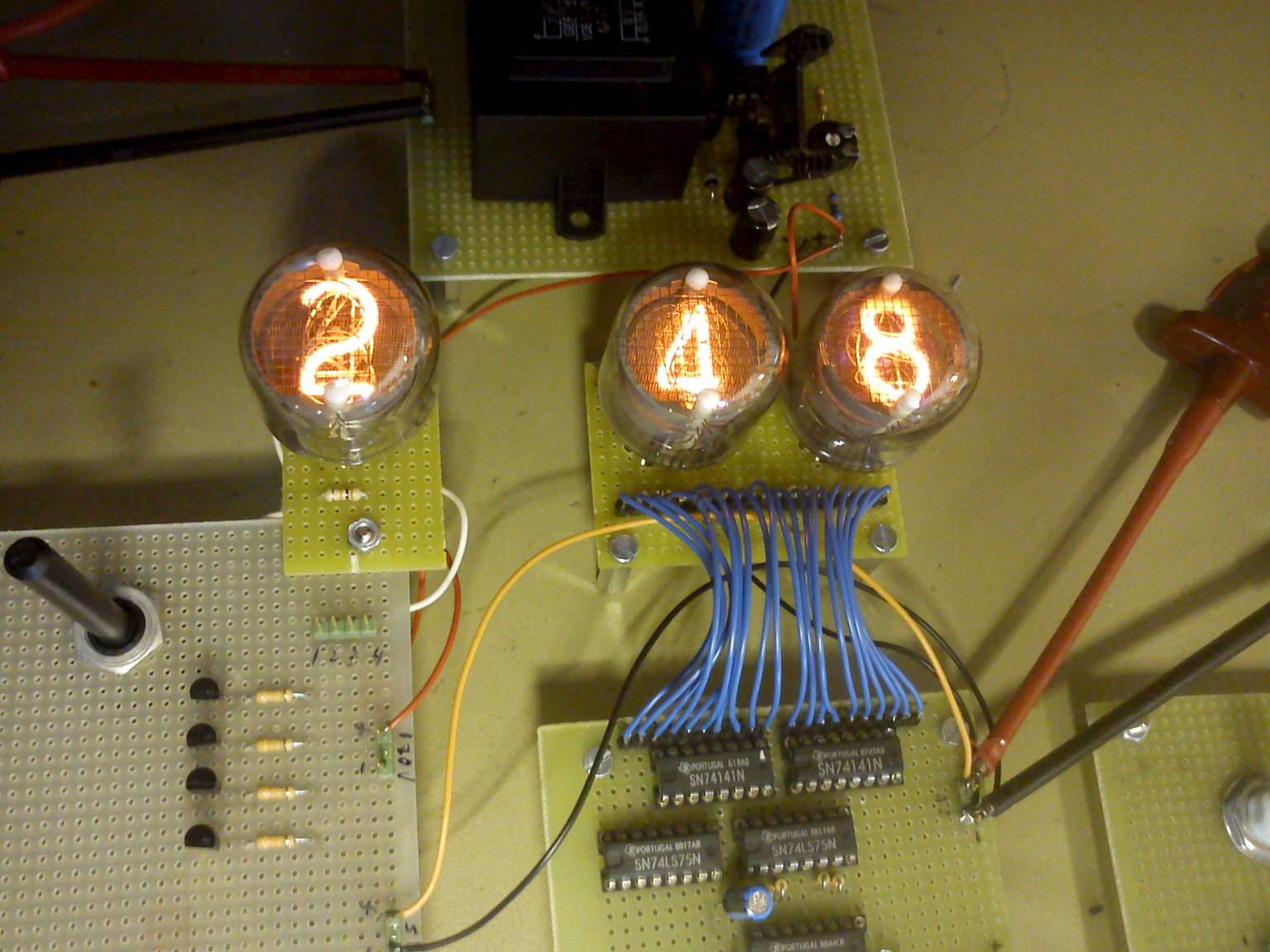

Weer terug naar de spijkerplank, weergave van de gekozen ingang. Met de in nixie land bekende MPSA42's trek ik de betreffende kathode naar gnd. De schakelaar is een 4 standen schakelaar met 3 moedercontacten, 1 van de andere segmenten ga ik gebruiken om via een ULN de relais voor de ingangen aan te sluiten.

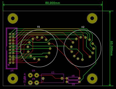

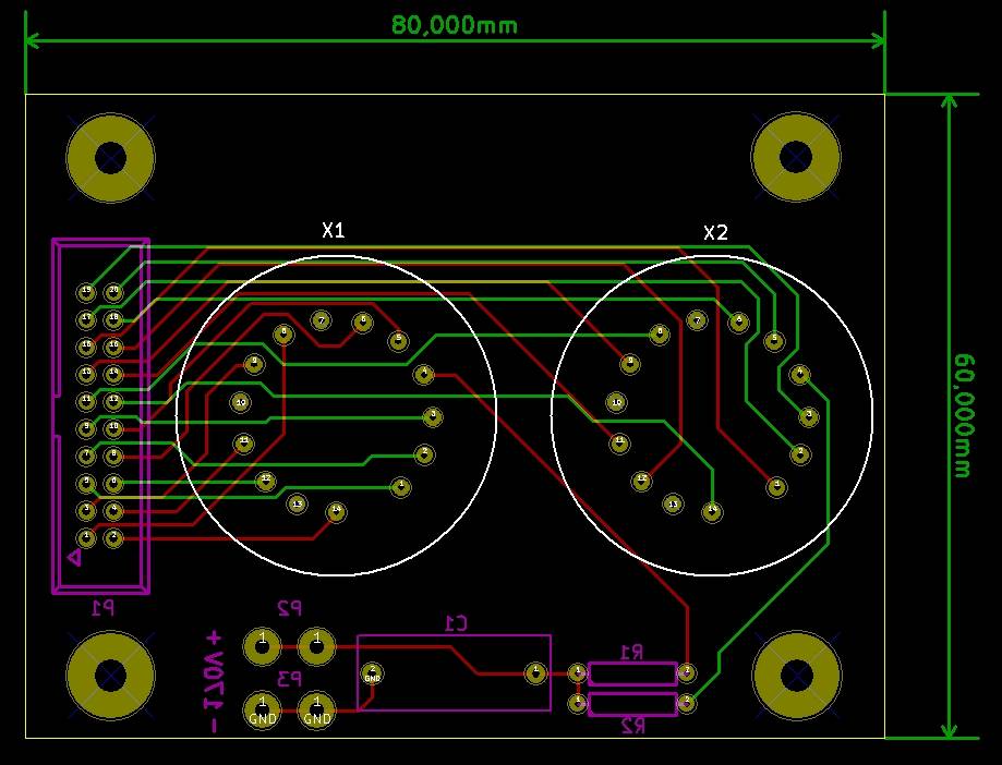

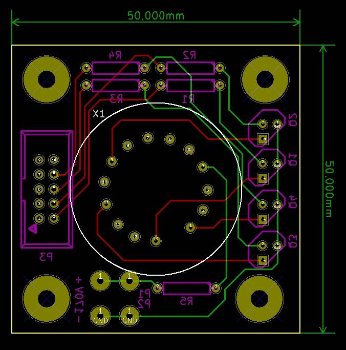

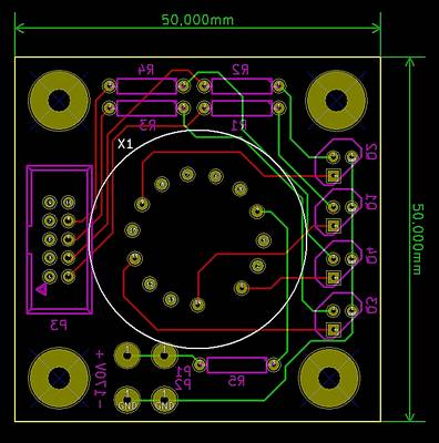

Het nixie verhaal is duidelijk nu, heb de printen alvast getekend ivm de levertijd, kan ik ze vast bestellen en ondertussen verder gaan met de rest van de voorversterker. De printen op een rijtje:
Voeding 170V en 5V:
Nixie control:
Ingangsselectie nixie:
Volume weergave nixie:

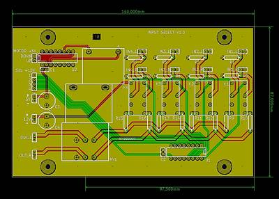

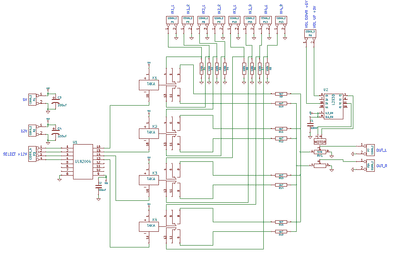

Ingangsselectie. Schakelen van de relais door een ULN2004, ook even op de spijkerplank opgebouwd om te testen. Had pin 8 en 9 (12V en gnd) per ongeluk omgedraaid, de 3A uit mijn labvoeding waren vervolgens genoeg om een mooi custom made bobbeltje op het ic te maken. Naja, omgedraaid, beter.
De motor van de potmeter ga ik aansturen met een L293D motordriver. Deze kan tot 600mA direkt uit het ic leveren en kan dus de motor direkt aansturen. '1A pin 2' of '3A pin 10' hoog maken, 5V, levert vervolgens resp. Volume down en Volume up op. Ik heb geen L293D liggen en de potmeter ook niet, ik wil dit nog wel even testen voor het de print op gaat. Lullig als straks de boel de verkeerde kan opdraait, toch?
Edit: ik probeer een beter leesbaar plaatje van het schema te posten.
l293d.pdf
(368.84 KiB) 50 keer gedownload

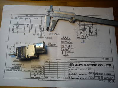

Potmeter is binnen gekomen, gekocht van een duitser op eBay. Onze oostervrienden noemen dit een 'Motorpoti' , heb daar andere associaties bij maar goed :mrgreen:
Schema nog iets aangepast, en de print getekend. ITead zit vanaf vandaag 2 weken dicht ivm de feestelijkheden daar, dus dat gaat even duren. Aan electronica moet er nog een klik-aan klik-uit print komen, dit wordt denk ik de volgende stap. Dit is de laatste print, daarna de kast verder afmaken, zagen en boren, zodat deze gelakt kan worden en de hele boel kan worden ingebouwd.

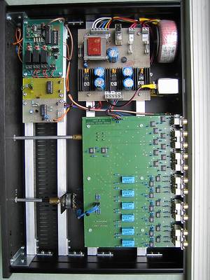

Klik-aan-klik-uit. In mijn huidige voorversterker, jaar of 6-7 geleden gebouwd gebouwd gebruik ik een schakelingetje dat al die tijd probleemloos heeft gewerkt: http://www.bowdenshobbycircuits.info/page9.htm#4013.gif .
Het is dat printje net boven de volume regelaar. Voor de zekerheid toch nog even op het spijkerplankje opgebouwd.

Alle printen zijn nu getekend. Wat nu, er moeten achterpaneeltjes komen voor de 230V entree, 230V uitgangen naar de eindversterkers toe, en natuurlijk een paneeltje voor de tulp chassis delen. Ook kan ik nu een begin maken met de indeling, nu ik precies weet hoe groot de printen zijn geworden.

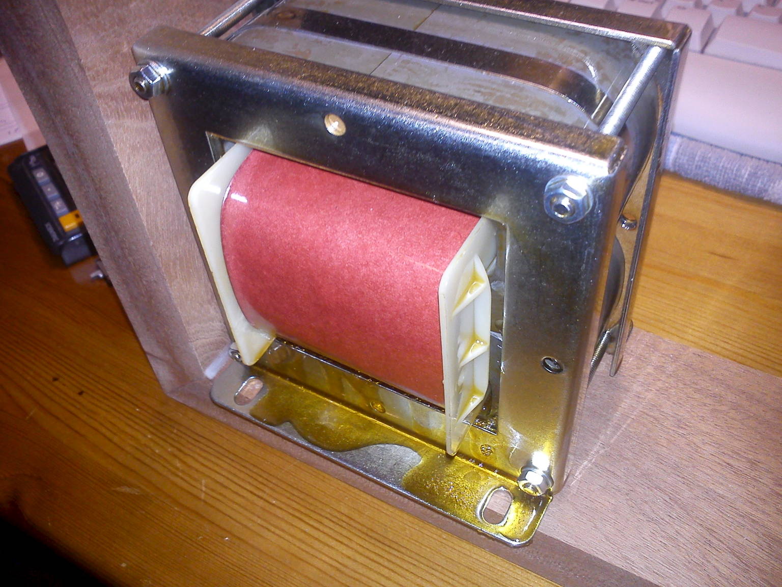

Ik had eerst het idee alles in de kast te bouwen, maar de voedingstrafo gooit roet in het eten, die is te dik/groot. De trafo is iets van 90mm dik, hoogte van de kast is 80mm. Ik zou de trafo in de kast kunnen zetten en 'm iets boven de topplaat uit kunnen laten komen met een kapje, of in z'n geheel op de bovenplaat zetten, met dan ook de smoorspoel er bij op. Buizen zouden zowel in de kast kunnen komen of erop, voor beide is wel ruimte. Ga ik nog even over nadenken :D

Kan de trafo niet door de bodem ? Kapje erover,pootjes eronder :D .
Heb ik ook al aan zitten denken. Als ik de trafo iets 'inkort' door het overtollige ijzer van de voetjes eraf te zagen en de spoelkern ook wat korter maak zou het misschien net kunnen. Pootjes moeten natuurlijk dezelfde hoogte worden als de eindblokken. Punt is wel dat de contacten van de trafo dicht bij de bovenplaat danwel kap aan de onderkant komen. Ik zou het wel het mooiste vinden eigenlijk.... zijn er kapjes in de handel van stel 10 a 15mm hoog?

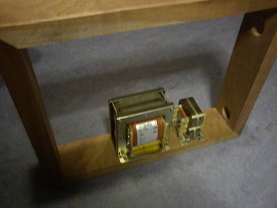

Re: Preamp Voyager
Zou zoiets niet kunnen ?
Om 't wat lager te maken kan er ,lijkt me,nog wel een rand af.Het niet gebruikte deksel zit per slot wat verzonken.
En 't is maar kunststof.

Re: Preamp Voyager
mischa72 schreef:
En de bond tegen kopen komt met een mooie oplossing, die dan helaas alleen nieuw te verkrijgen is :wink:
No offence Ray :rofl:
Hindert niet,was toch te hoog (denk ik toch) :D

Voorstel van Ray ziet er fraaier uit maar is te klein denk ik, staan helaas ook geen maten bij. Voorstel van Anne is ook te klein, de opening van het ijzerpakket, waar de spoelkern doorkomt, is 75 x 75mm. Wat zou kunnen is dit kastje:
http://www.eoo-bv.nl/index.php?_a=viewP ... uctId=8537
Als ik nu het kastje op 15mm afzaag, zodat je een deksel van 15mm diep overhoudt.. vervolgens haal ik een stuk uit de bodemplaat ter grootte van het kastje, wat ik daar dan in lijm. Is toch allen bescherming, hoeft mechanisch de trafo niet te dragen ofzo.
Vraag is nog wel of ik zo geen last van het strooiveld van de trafo op de audio krijg, met name op de buisjes, staat allemaal dichtbij. Aan de andere kant, de printen moeten er toch in. Ik kan het gewoon proberen zonder eerst de bodemplaat om te zagen en de boel helemaal af te timmeren. Lukt het niet kunnen de trafo's altijd nog bovenop.

Trafo's zijn meestal vierkant van (buiten)afmetingen. Als je de trafo draait heb je misschien geen last van sluiting naar de bovenkant wat je eerder zei?
Berichten: 15179
Re: Preamp Voyager
Nou, ik kan wat van de spoelkern afhalen en van de bevestigingssteunen die aan het ijzerpakket zitten. Daarmee kan ik wat ruimte winnen, als ik de trafo draai valt dat voordeel weg helaas.

Ik heb van zo'n stuk gaatjes spul een bakje gevouwen en dat onder het frame gehangen.. erg mooi moet ik zeggen.. in mijn geval mooi blauw laten poedercoaten en een ledje doorheen gestoken.. de pootjes houden het mooi van de grond af...
In jouw geval zou zo'n bakje mogelijk maar een cm of anderhalf hoeven zijn..
