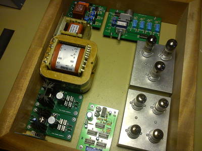

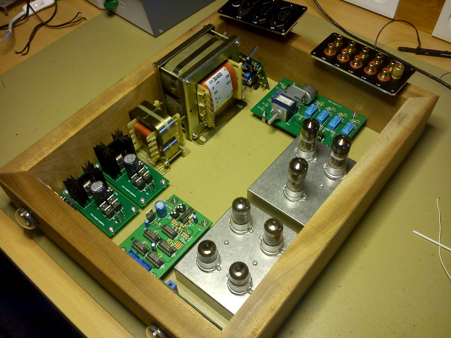

Passen en meten met de behuizing, denk dat dit het handigst is. Er komen railtjes in waar alles op gemonteerd kan worden, op de juiste hoogte zoals de ingangsselectie print (potmeter moet in het midden uitkomen uiteraard). Misschien trafo en smoorspoel nog omdraaien ivm strooiveld?
Berichten: 15179
Re: Preamp Voyager
Zoiets dus:

Begrijp ik nu uit de foto's dat de voedingstrafo op z'n kant gemonteerd wordt? Steekt er nu nogal bovenuit..
Voor de rest : een plexiglazen bovenkant, zodat je al het moois kan blijven zien. 8)
Berichten: 15179
Re: Preamp Voyager
De voedingstrafo komt op z'n kant. Dan nog kom ik ruim 10mm te kort, ik zou hier nog iets kunnen smokkelen door iets van de spoelkern te zagen/snijden, maar dat wordt prutswerk. Al eerder kwam het idee dit onderuit te laten steken, maar dat idee staat me toch tegen eigenlijk. Ik heb besloten een kapje op de bovenplaat te gaan bevestigen (zojuist besteld) die ik dan in dezelfde kleur spuit als de trafokappen op de eindblokken. Volgorde moet eigenlijk ook zijn dat je eerst de trafo koopt en daarna pas bepaald hoe hoog de kast wordt he :mrgreen: De bovenplaat wordt gewoon alu, geen plexiglas.
Heb de steunen van de trafo gehaald om in elk geval de zijstukken eraf te kunnen zagen, en dan ziet het er zo uit:

Wat is dat bakje met 4 buisjes erop? Een PhonoDude?
Berichten: 15179
Re: Preamp Voyager
Klopt. Die achterste is de voorversterker zelf (Classic Three), de voorste wordt een Phonodude.

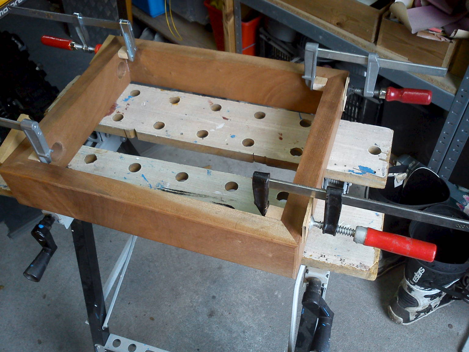

Ik kom met de boutjes waar de bovenplaat mee vast komt te zitten op de rand van de kast uit, even steuntjes gelijmd zodat de rampa moeren wat meer vlees hebben, zodat de lijm kan drogen en morgen de zaag erin kan om sleuven te maken voor de achterpaneeltjes. Die boutjes zijn eigenlijk alleen om de bovenplaat zelf op z'n plek te houden, verder wordt alles in de kast zelf bevestigd.

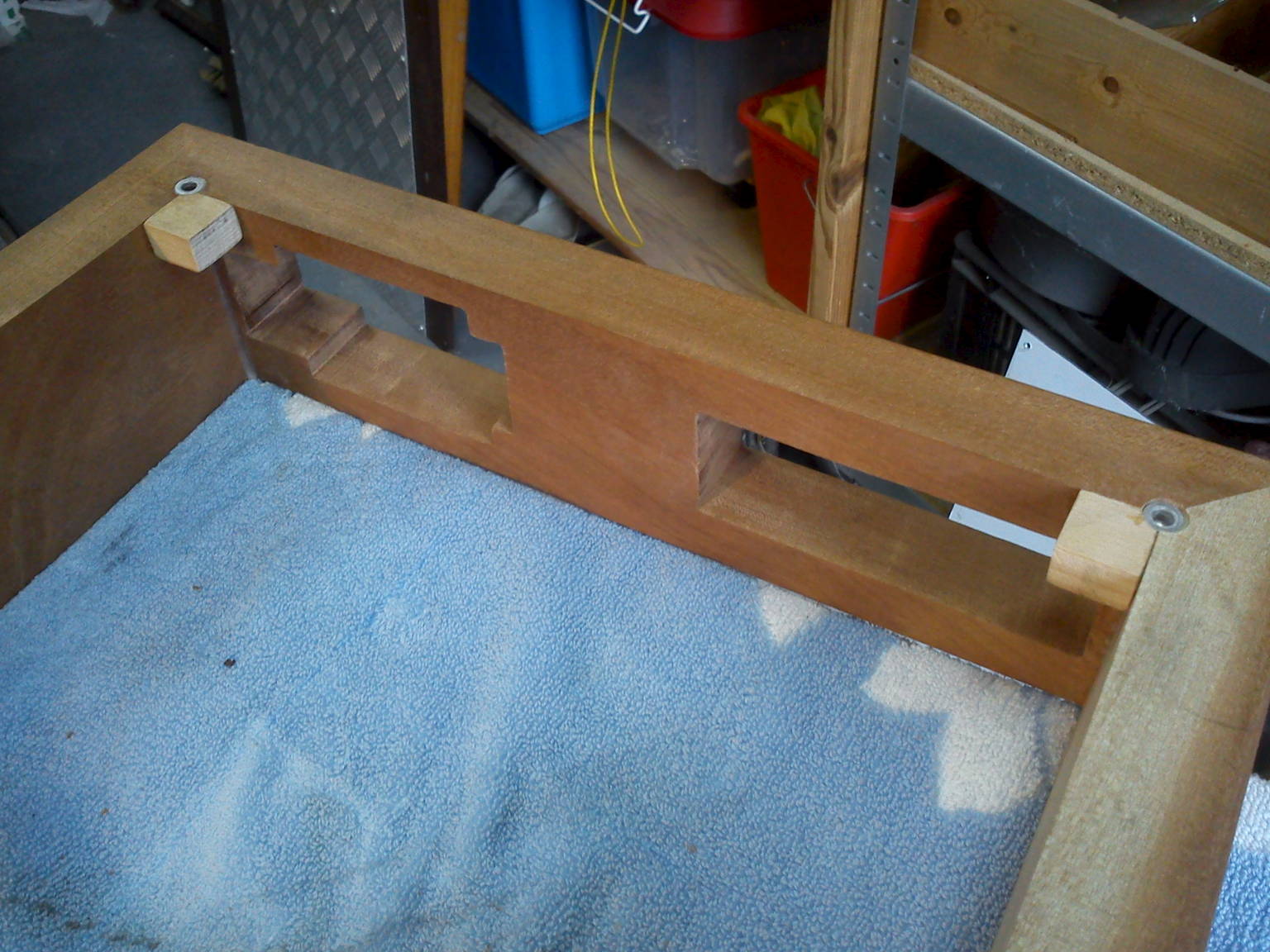

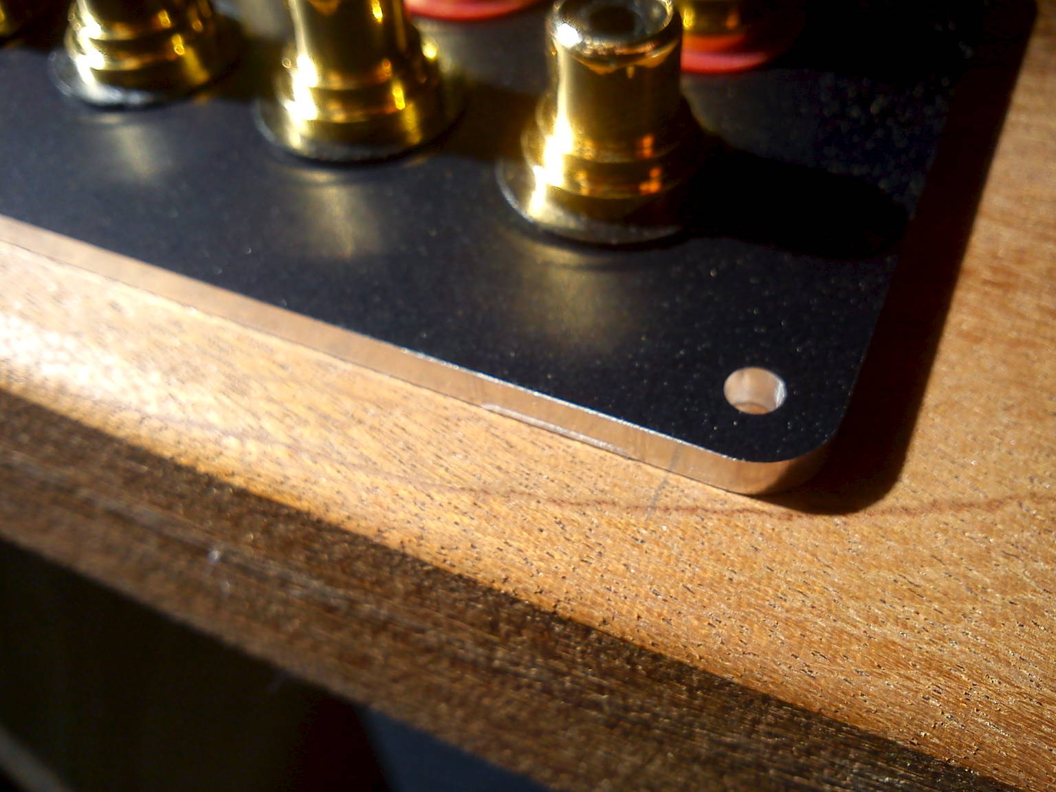

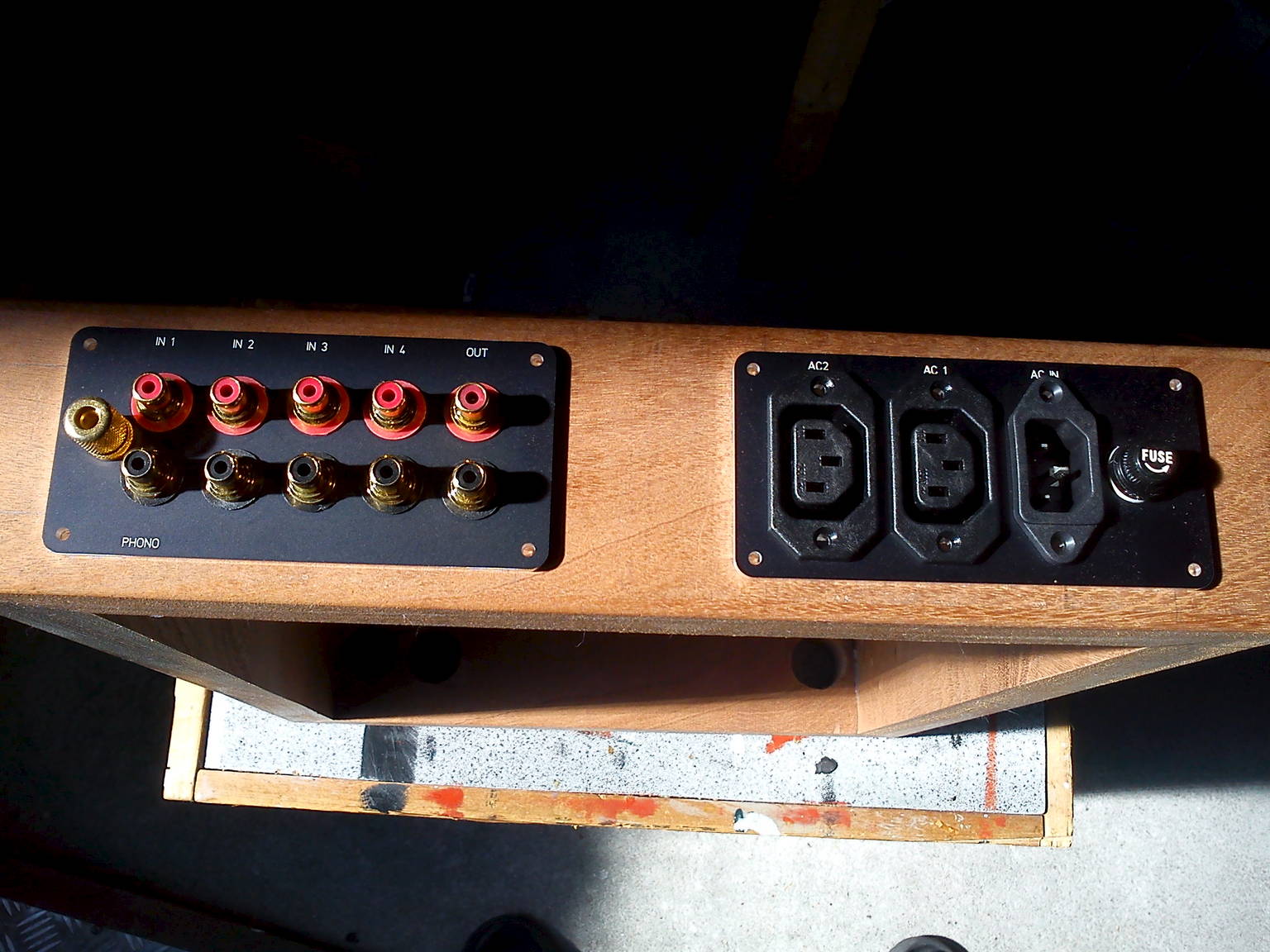

M'n vrije tijd is wat schaars op het moment, toch lekker een middagje kunnen knutselen. Uitsparingen in het frame voor de achterpaneeltjes gezaagd, beetje hoeken erin anders kom ik niet uit met de bevestigingsschroeven.
De M4 rampamoeren (deze dingen heten weer anders gloof ik) erin gemonteerd met een drupje lijm. Natuurlijk eerst even de gaten geboord in de bovenplaat om te kunnen 'richten'.
De voetjes gezaagd en een kwastje erover gehaald, die moeten nog wel 2 keer..net als bij de eindblokken lijm ik hier een stukje tapijt onder.
Al vast met de hoekprofielen aan het meten en passen geweest waar de trafo en printen op komen. Lijkt mooi te passen :D

Het mooiste zou het zijn als ik de achterpaneeltjes in de kast zou kunnen laten verzinken. Ze zijn 3mm dik, met een bovenfrees zou ik een insparing van 3mm kunnen maken. Ik kan een goede bovengrees van iemand lenen, maar ik heb eigenlijk niet echt ervaring met dit stuk gereedschap. Met een geleider werken is ook lastig gezien de ruimte, heeft iemand een tip hoe ik dit zou kunnen doen? Ik zie ook wel frames die worden aangeboden met uitsparingen er al in, weet iemand hoe dit gedaan wordt?

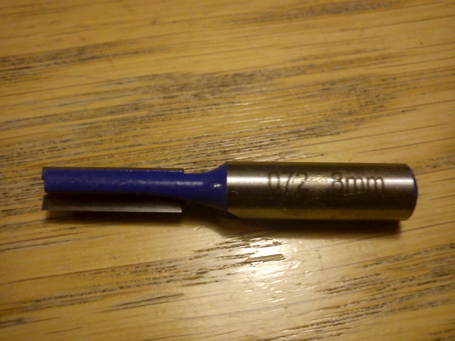

Tsja, dat lijkt me de oplossing, ik snap wat je bedoelt. Het toeval wilde dat ik gisteravond bij m'n zwager was (die een bovenfrees heeft) voor de MotoGP en een zondagavondbiertje toen ik je bericht las, we hebben de frees even opgehaald uit de schuur. Hij heeft 'm eens gekocht om een randje aan deurkozijnen te frezen, en verder ook niet veel ervaring, maar altijd nog meer dan ik.

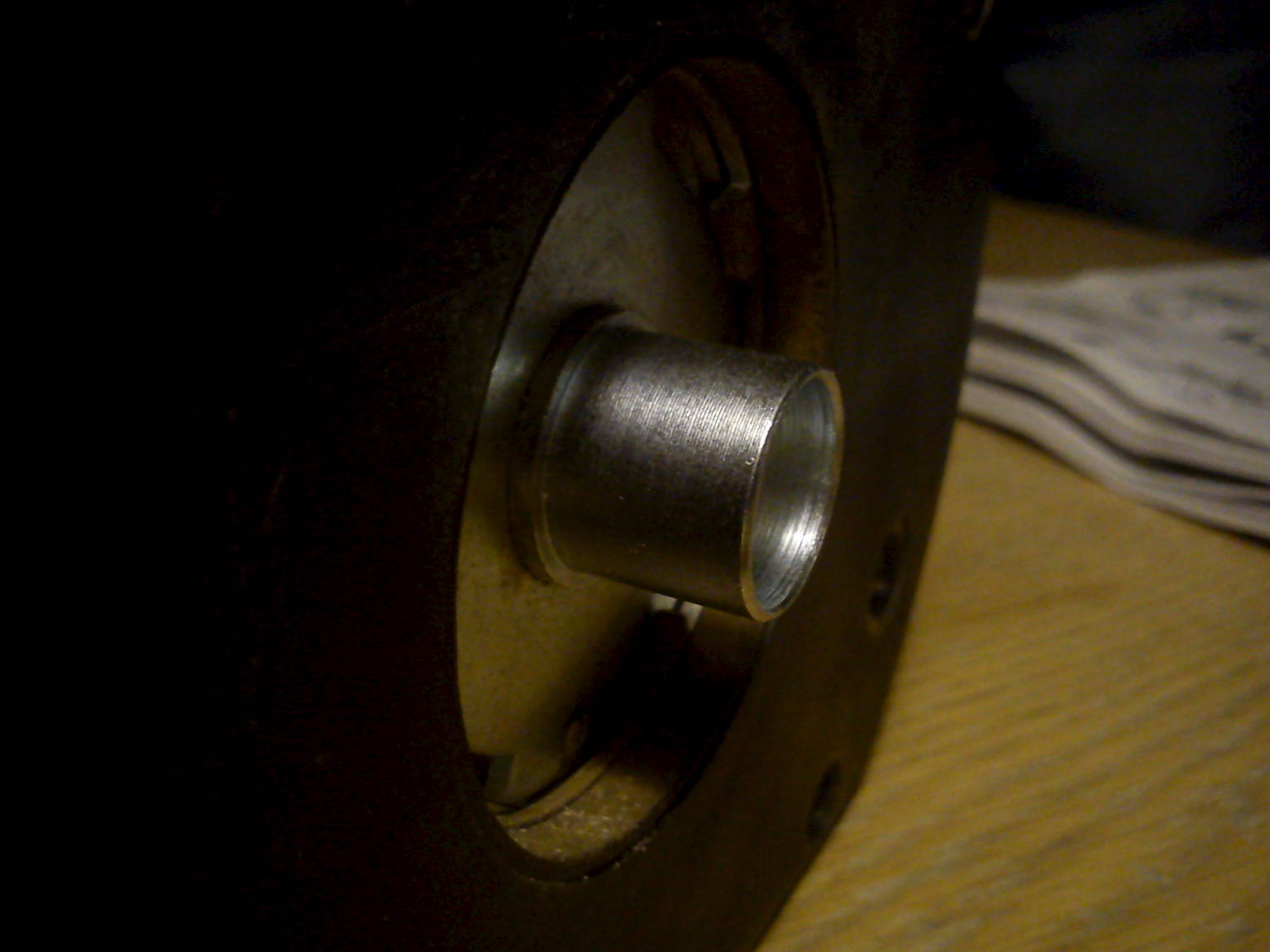

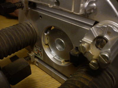

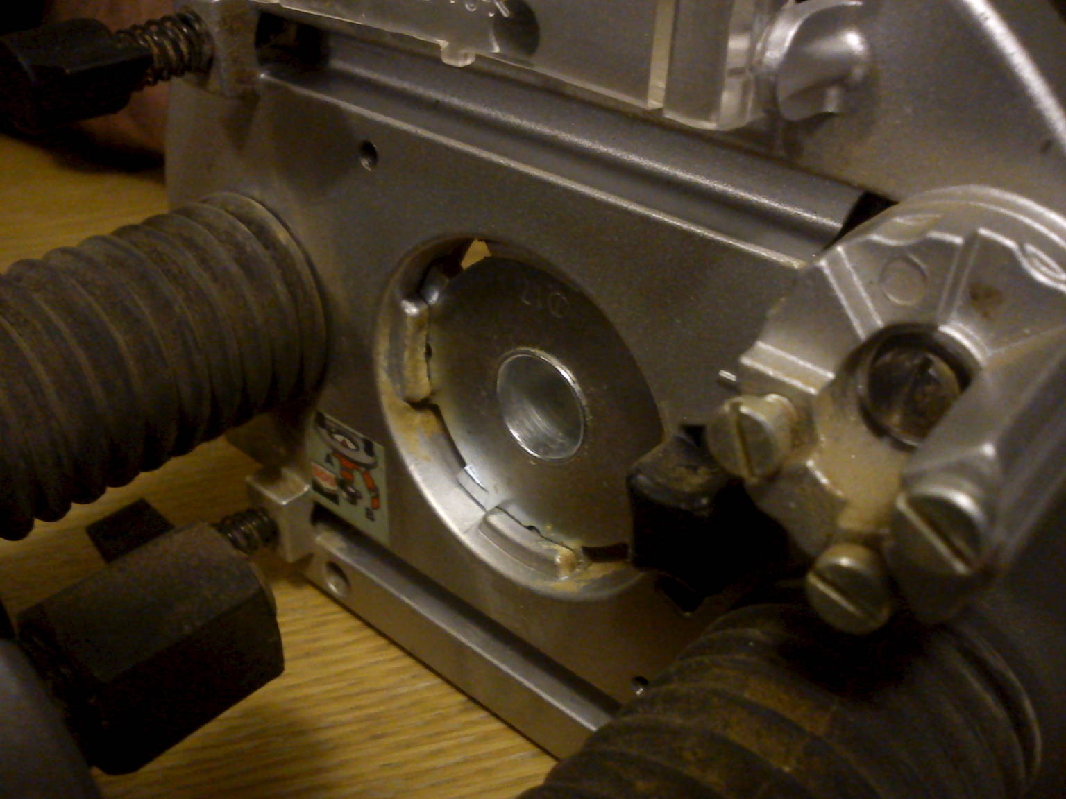

Die copieerrand, of copieerhuls zit erbij. Als we die monteren kijkt íe 7.5mm onder het oppervlak uit, dus de mal moet in elk geval dikker dan 7.5mm zijn. Paar fotootjes gemaakt:
Als ik nou van MDF (kan ik zelf makkelijk bewerken) een mal maak, 8mm dik bv, is volgens mij een standaard MDF maat. Even gemeten, de paneeltjes zijn niet gelijk. Niet handig, als ik dit van tevoren had bedacht had ik voor gezorgd dat ze gelijk waren.. misschien is dan 2 losse mallen het handigst ipv 1 mal met 2 gaten, omdat je dan zoveel mogelijk steun voor de frees overhoudt.
Die copieerhuls is 16.9mm in (buiten)diameter, de helft is 8.45mm. Dit is het freesje dat we hebben, 6mm (er is ook groter maar dan kom je met de hoek knel denk ik):
De helft van 6 = 3mm, afgetrokken van de copieerhuls is een malgrootte afgerond 5.5mm buiten de omtrek van de uitsparing voor het paneeltje.
Freesje erin, diepte 1 op het oog afstellen, en dan een proefstukje maken. Meten en afstellen tot de diepte 3mm is.
Ik zie dit wel zitten, door de mal en voldoende steun voor de frees (dus frees recht) kun je niet buiten het gebied komen dat uitgefreesd moet worden. Helaas heb ik geen hout meer liggen waar het frame van gemaakt is, amerikaans mahonie, maar gaten erin boren en de decoupeerzaag maken strakke uitsparingen, denk dat het wel goed gaat. Oja, de radius van de hoeken van de paneeltjes is 5mm. Zal het in elk geval eerst op een ander afval stukje hout proberen.
Beetje uitgebreid verteld, ook voor mezelf, voor jou gesneden koek - voor mij een 'first'. En bij voorkeur in 1 keer goed in dit al bewerkte frame :lol:
