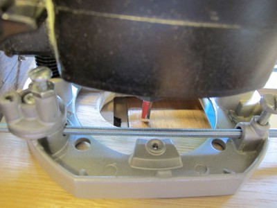

Voor het cirkel frezen heb ik ff een hulpstuk gemaakt.
Voor mij nog wel de uitdaging om voor het centreren van de frees een tijdelijk houten stuk te plaatsen.
Zo uit het handje frezen, vind ik toch een te groot risico :think:
Re: Upgrade "The Voice" luidspreker
Geplaatst: za 13 aug 2016, 19:38
door SARK
Dan schroef je er toch een plaatje in!
Geplaatst: za 13 aug 2016, 19:44
door RNacoustics
Ja, is ook een goed idee.
Thanks :goeie:

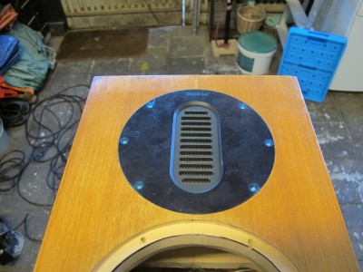

Zo, de eerste kast heb ik aangepast.
freesmachine afstellen
De AMT past er netjes in
Nu ga ik de AMT kamertje maken.
Wordt vervolgd.

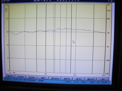

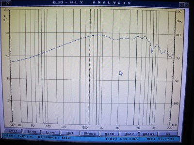

Zo, de AMT is ingebouwd. tijd voor de eerste metingen.
Frequentie response van de AT18H52
En de Frequentie response van de AMT
De CLIO files ga ik exporteren en dan met een simulatie programma een eerste concept scheidingsfilter berekenen.

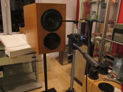

Meetopstelling
Meetopstelling
Word vervolgd.

door Jag
Lekker tempo hoor. Maar meet je niet erg dichtbij? Je moet wel in de farfield zitten met de meting anders krijg je de baffle step niet mee en die heb je wel nodig voor je filter ontwerp. In de arta manual wordt 6x driver diameter als minimum aangehouden.
Geplaatst: wo 24 aug 2016, 14:10
door RNacoustics
Ik heb op twee afstanden een meting gedaan.
1. heel dichtbij voornamelijk om redement van units te bepalen. De AMT is circa 6dB harder t.o.v. de AT
2. op 0.5 meter afstand om frequentie response te bepalen. Deze gebruik ik ook in mijn filter berekening.
3. Een impedantie meting van elke unit. De AMT heeft een bijna ohmse waarde van 5,8 Ohm
