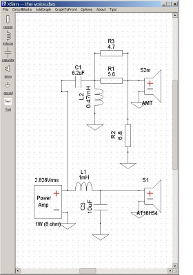

RNacoustics
Berichten: 381
Re: Upgrade "The Voice" luidspreker
Bericht door RNacoustics »
Hoi Walter,
Beetje laat, maar druk, druk, druk.
Ik luister hier al weer een tijdje naar. Nog als proef de fase van de AMT omgedraaid, maar dat gaf een vreemd geluid in het overname gebied.
Berichten: 12875
Ik ben benieuwd naar je metingen. Ik vermoed dat het kantelpunt van de tweeter zo'n 40% hoger moet om een goede fase aansluiting te krijgen en niet teveel energie op het overnamepunt te hebben.

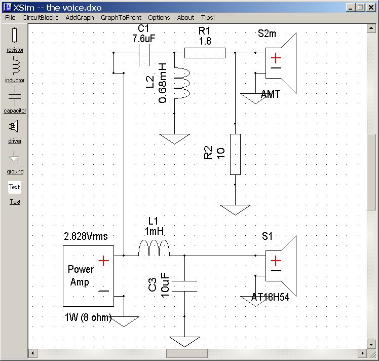

RNacoustics
Berichten: 381
Na lang luisteren en de AMT nu echt wel is ingespeeld, heb ik een kleine wijziging aangebracht aan het scheidingsfilter.
Het geheel klinkt net weer wat uitgebalanceerder. Dit komt voornamelijk tot uiting met stemweergave.
