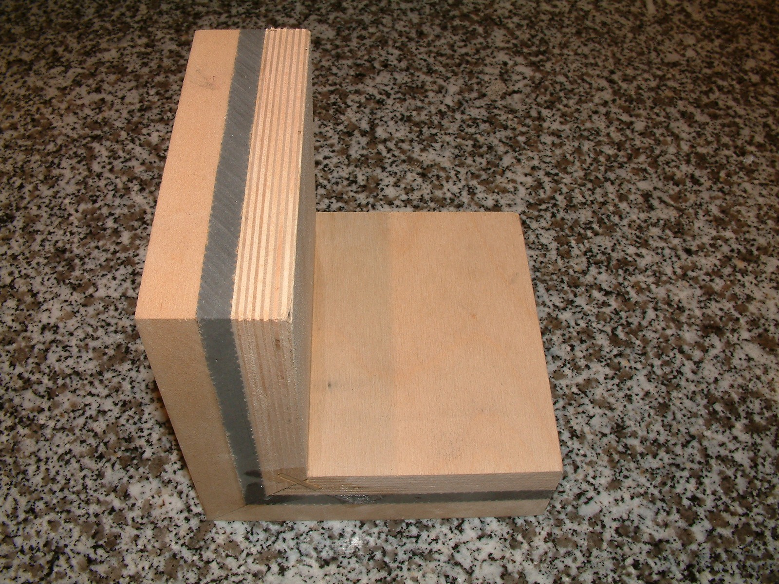

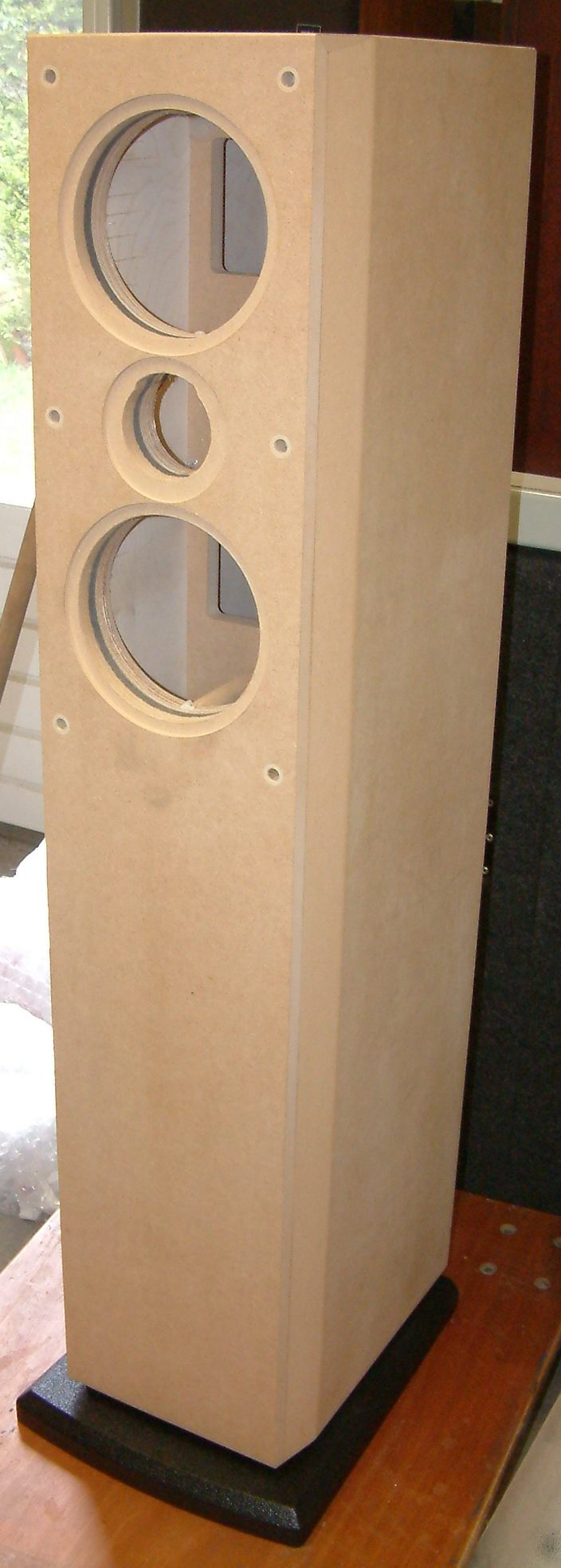

Martin HSI
Berichten: 6
Lid geworden op: zo 19 sep 2004, 12:10
Locatie: Lage Mierde
Bericht door Martin HSI »
Hallo allemaal,
Even meegelezen!
Leuk dat dit onderwerp in de belangstelling staat.
Even twee foto's van waar ik me nu mee bezig hou...
Ga nu de luidsprekers vullen voor de eerste metingen en de opbouw van de filters.
Met vriendelijke groet,
Martin
Berkenmultiplex, massaplaat en mdf
Zuilluidspreker met massaplaat

Hoi Martin,
Wat heb je er als massa plaat tussen zitten? Als ik zo vrij mag zijn. Trespa? Zou linoleum het op die plek ook niet heel fijn doen?
-Edit-http://www.forbo.nl/ModuleFiles/mod_doc ... c%20TS.pdf
1.16 Kg vindt ik per liter. Als ik omreken van 2.5 mm naar 4 mm. Het is in ieder geval lekker dun en makkelijk te verwerken. Zo op het gevoel een goede barierre...
Groet Roland
