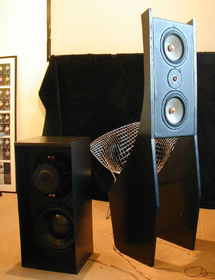

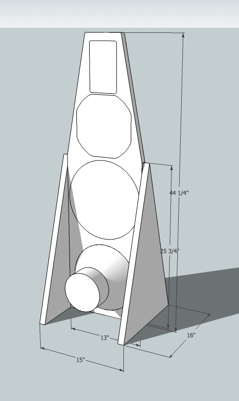

nog eens wat h frame open baffle bekeken
soms zit de baffle van de woofers verticaal in een lijn
en soms zit er sprong in..
wat is de reden daarvan ?

Vinculum
Berichten: 3206
Re: Senon DY-811 in Low budget Open Baffle
Bericht door Vinculum »
Dat is om de akoestische centra van de units op 1 lijn te krijgen.
dat snap ik... :)
maar bij deze ontwerpen ligt de scheidingsfrequentie
meestal zo tussen 100-200 hz dus twijfel ik of dat echt hoorbaar zal zijn..
meetbaar waarschijnlijk wel :)

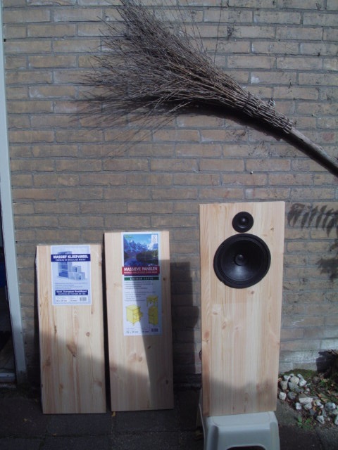

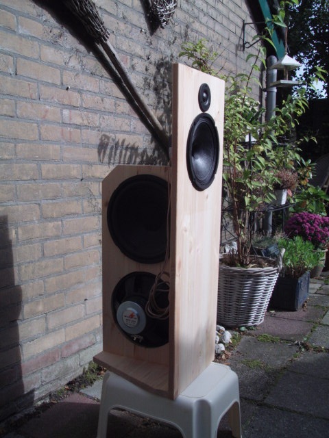

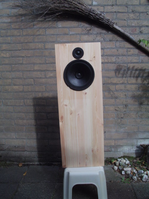

Zo testmodel uit 2 kluspanelen 80*30*1,8 en 85*30*1,8 (front) bijna klaar
zie de foto's
filtermateriaal binnen ga eerst voor passief
foto 1
foto 1
foto 2
foto 2
foto 3
foto 3

Re: LBHP OB: Low Budget High Pleasure Open Baffle Senon DY
eh, het lijkt me sterk dat de T opstelling gaat werken...
Het idee van een dipool is dat je 1 zijde van de luidsprekers hoort, de achterzijde komt niet bij de luisteraar aan want de backwave komt niet voorbij de nullijn, direct naast de (open) baffe.
De T opstelling is een nul lijn 90 graden gedraaid... Ik denk niet dat dit een gunstig laag oplevert 8-[

Vinculum
Berichten: 3206
sietse schreef:
Gewoon ff uitproberen. Het effect van mijn TL's was ook boven verwachting en zeer verrassend.
Dat is ook wel een compleet ander concept. Of je een woofer in een kast nu recht zet of 90 gedraaid maakt uiteraard wel verschil maar niet zo dramatisch als bij een OB.
Pak maar eens een spelende unit in je hand en luister er rechtop en 90 graden gedraaid. Effect is duidelijk.
Enige reden waarom het wel kan werken is omdat er nog een baffle voorstaat. Maar ik vrees ook dat het effect een stuk minder zal zijn.
Vergeet ook niet op de polariteit van 1 van de woofers om te draaien. Anders gaat het hoe dan ook fout.
Om positief te eindigen: Kudos voor de uitvoering want het ziet er heel stoer uit en duidelijk een out-of-the-box (jaja pun intended! ;) )versie van de klassieke dipool! :goeie:

Heb ze nu aan het spelen...
klinkt best goed als je geen hoge verwachtingen hebt....
noem ze nu maar "El Cheapo"
T opsteling werkt boven verwachting hoewel ze teveel in de hoek staan
maar geen last van uitdovingsverschijnselen in het laag..
Opvallend is wel de baffle met de woofers heel weinig trilt is maar 18 mmhoutdikte :)
Vergeleken met mijn NoBoxen !!!
Het laag speelt nu 12 db met 4,7 mH en 47 uF (moet groter !!)
De Senon speelt fullrange met BSC (moet toch wel op een rechthoekig paneel :) )
hierdoor klinkt ie veel evenwichtiger dit heb ik empirisch bepaalt met een meting van de Senon FR
Vind wel dat T baffle van de woofers te dicht bij Senon zit (houten plank front was niet langer !!)
Maar of die werfelingen hoorbaar zijn !!
de tweeter CSS ERT 26 speelt ook met 6db 2,2 uF en een Vishay mkp bypass !!
maar die 2,2 uF is een samen geraapt leftover .. dus dat moet anders..
met een serie weerstand 2,2 ohm het hoog wat teruggenomen..
Heb nog wat filtermateriaal in bestelling....
Wat ik nu ervaar is een behoorlijke weergave ook met mijn stereo tunerversterker !!
het geheel moet nog wel even inspelen natuurlijk
Maar ik hoor een ongeboxt geluid met diepte ...
Of ik nog een extra tweeter die naar achter straalt ga toepassen weet ik niet
ben er geen echte voorstander van :)
we zien wel
