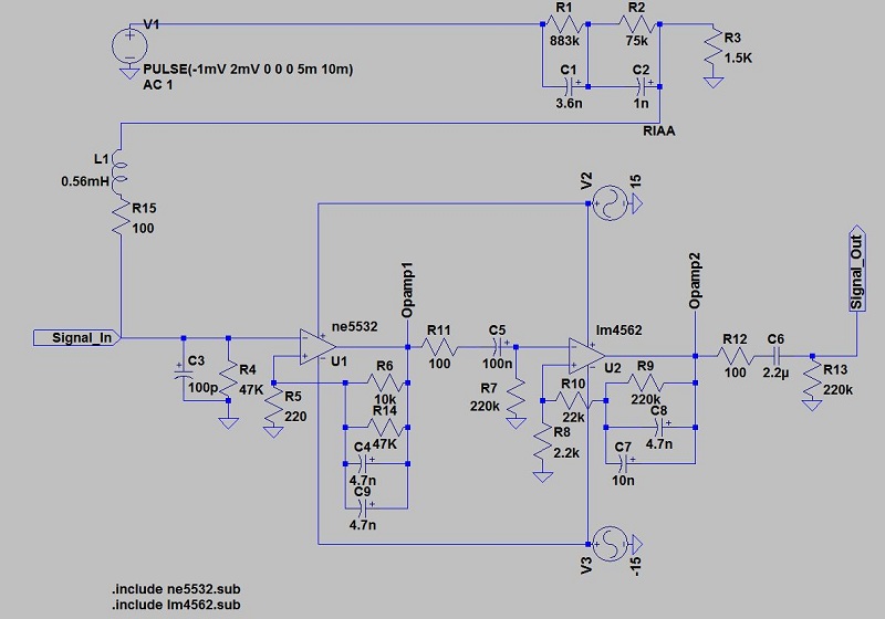

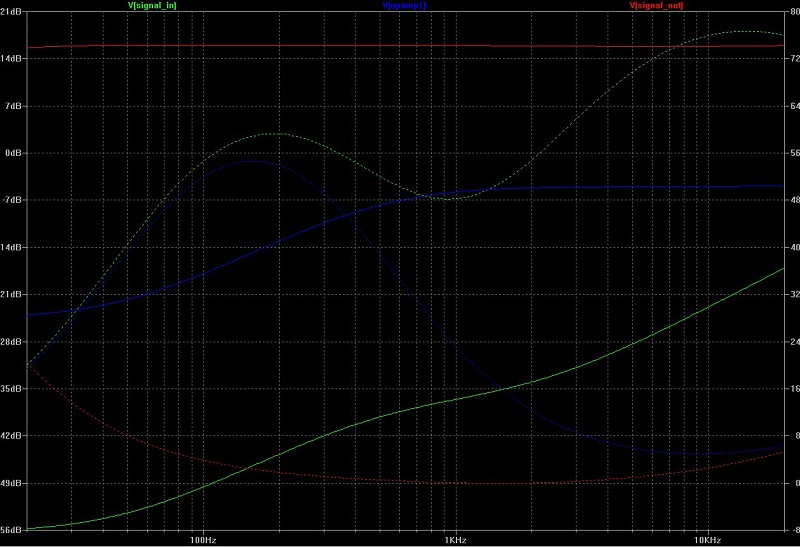

Ik wil een riaa-preamp bouwen voor een High-Output MC element te weten een Luxman 320c (Audio Technica 3200XE):
http://www.vinylengine.com/cartridge_da ... =AT-3200XE
Ik heb een versterking van 50-55dB nodig bij 1KHz en het moet allemaal eenvoudig en goed verkrijgbaar. Ik heb voor het eerst iets gesimuleerd op basis van de voorgaande ontwerpen met standaard weerstand- en condensatorwaarden en opamps die ik in huis heb. Ik hoop dat ik geen fouten heb gemaakt en hoop op een schouderklopje of vermanend woordje.
LtSpice schema
LtSpice schema
Versterking-frequentie
Ik heb geen idee of het schema van het element goed is, moeten L en R in serie of parallel

Re: RIAA correctie (MM/MI): kanniekiezen
Ben een boon (zou 't :shock: ) als ik er iets van snap :cry:
RIAA is wel laag op en hoog af :o
En een filter voor een heel zwak signaal en dan pas versterken :? .
Berichten: 4375
De groene lijn moet het signaal voorstellen dat de preamp binnenkomt, de Riaa-schakeling in de bovenste lijn heb ik van internet geplukt. Op de lijn naar beneden is de verdachte element-correctie geplaatst en op de onderste horizontale lijn de eigenlijke preamp.
de rode lijn laat de uiteindelijke spanning zien.
