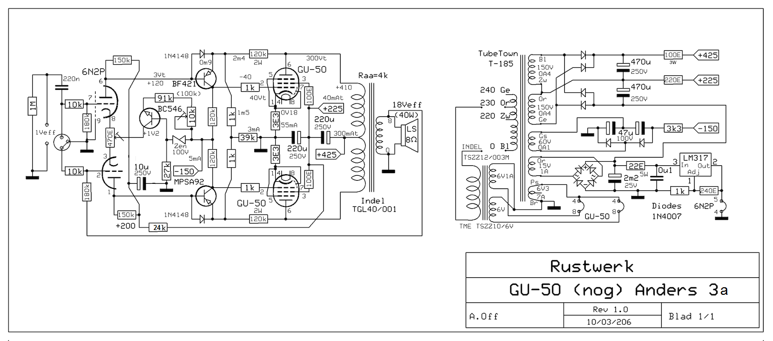

Nog eentje omdat zo bezighoud :D
Tegelijk Aat een beetje nadoen :hide:
Was gisteren wat te laat, was niet klaar :(
De zener van 200V maakt de ruststroom instelling redelijk onafhankelijk van de voedingsspanning maar heeft toch de neiging meer stroom te gaan trekken bij steigende voeding.Misschien beter zonder de zener ? Zeneren of niet zeneren is de vraag (niet zeveren :lol: ).Na nachtje slapen geneigd zonder, is dan zo,
(ohwja, ene kant BF421 andere kant MPSA92 is omdat beide kunnen)

Die 25K instelpots van het eerste schema,kan ik die vervangen door een meer gangbare andere waarde?
Re: GU50-PP voor Piggelmee
democles schreef:
Anne,
Wat had je gedacht dan ? Meestal wel iets te verzinnen, liever niet (veel)kleiner.

50K ?
democles schreef:
50K ?
Zoiets, twee stuks 15k naar 27k en een extra weerstand voor meer stroom.De stroom is voor de bron onderaan het eerste triode-paar, wordt anders te klein.
