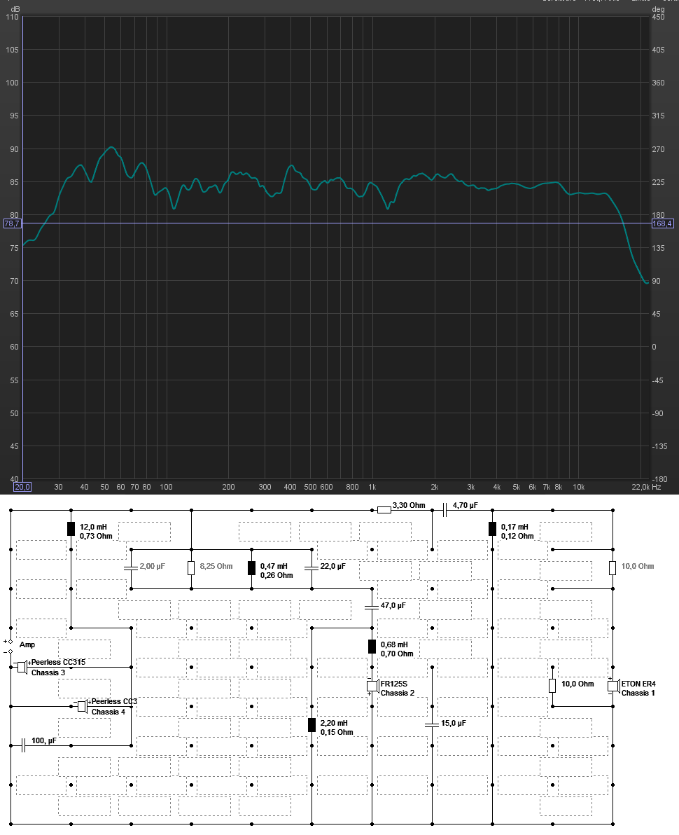

Dat filter ziet er inderdaad tamelijk complex uit, een paar componenten kun je wel weglaten, want die zijn toch niet aangesloten... :mrgreen:
Kun je toelichten hoe je tot deze filter configuratie bent gekomen?
oke uitleg :
laag
- 12mh had ik liggen
mid
- 69uf in serie en 2,2mh parallel voor aansluiting op laagwoofers
- 0,47mh in serie en 10uf parallel voor aansluiting op tweeter
- seriefilter om piek rond 1,7khz te dempen
tweeter
- 2,7uf in serie, 0,17mh parallel en 4,7uf in serie voor aansluiting op mid en om piek op 1,5khz in te perken
- 3,3ohm in serie en 18 ohm parallel om tweeter af te zwakken
die 2 ohm over midhoog was nodig om midhoog iets zachter te maken tov het laag
kortom
- meten via rew
- simuleren in boxsim
- met de onderdelen die ik heb liggen proberen er iets van te maken

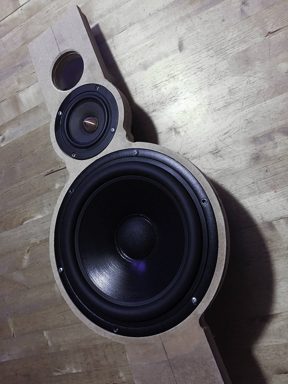

Nou, ik heb de tweede kast ook aangepast zodat de baffle tpv mid en tweeter zo smal mogelijk is en verder heb ik in de achterconstructie rond de woofers dezelfde gaten toegevoegd om hier resonanties te voorkomen, wat nog beter kan denk ik.
Vervolgens heb ik voor de tweede kast het filter ook aangepast en ben ik weer gaan meten en luisteren.
Daaruit zijn weer aanpassingen van het filter voortgekomen.

bijgaand het laatste filter en meting,
ze klinken lekker, heel onopvallend eigenlijk
gister een film gezien en vrijwel niet op de speakers gelet

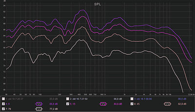

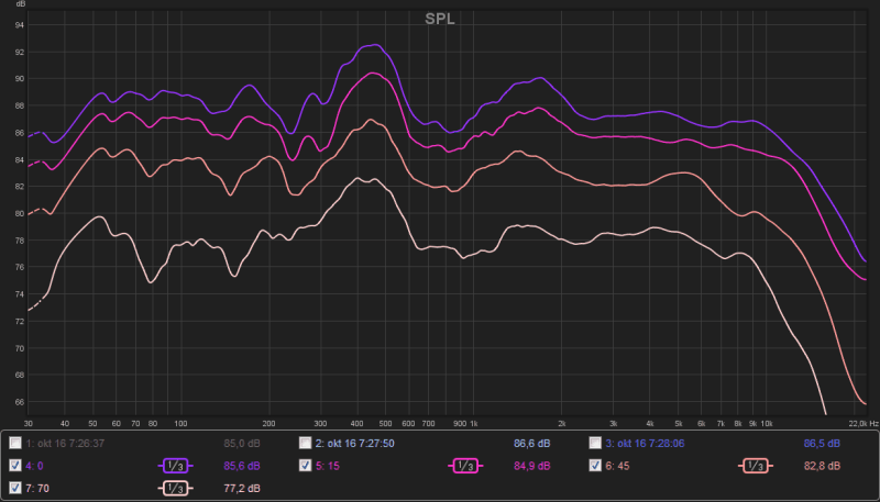

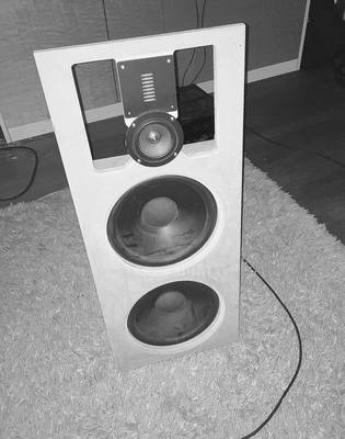

een update met foto
de lelijke deuken en bulten in het middengebied corrigeer ik in foobar
met de onderdelen die ik in huis heb, krijg ik het eerst niet beter dan dit
maar even zwart wit want het licht is sochtends niet mooi met kunstlicht

Berichten: 15178
Re: OBX
Is íe in Beetsterzwaag te horen?
Berichten: 28480
Re: OBX
Je moet eens wat harder draaien, zit veel te veel stof op die woofers! :lol:

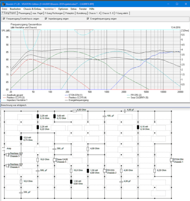

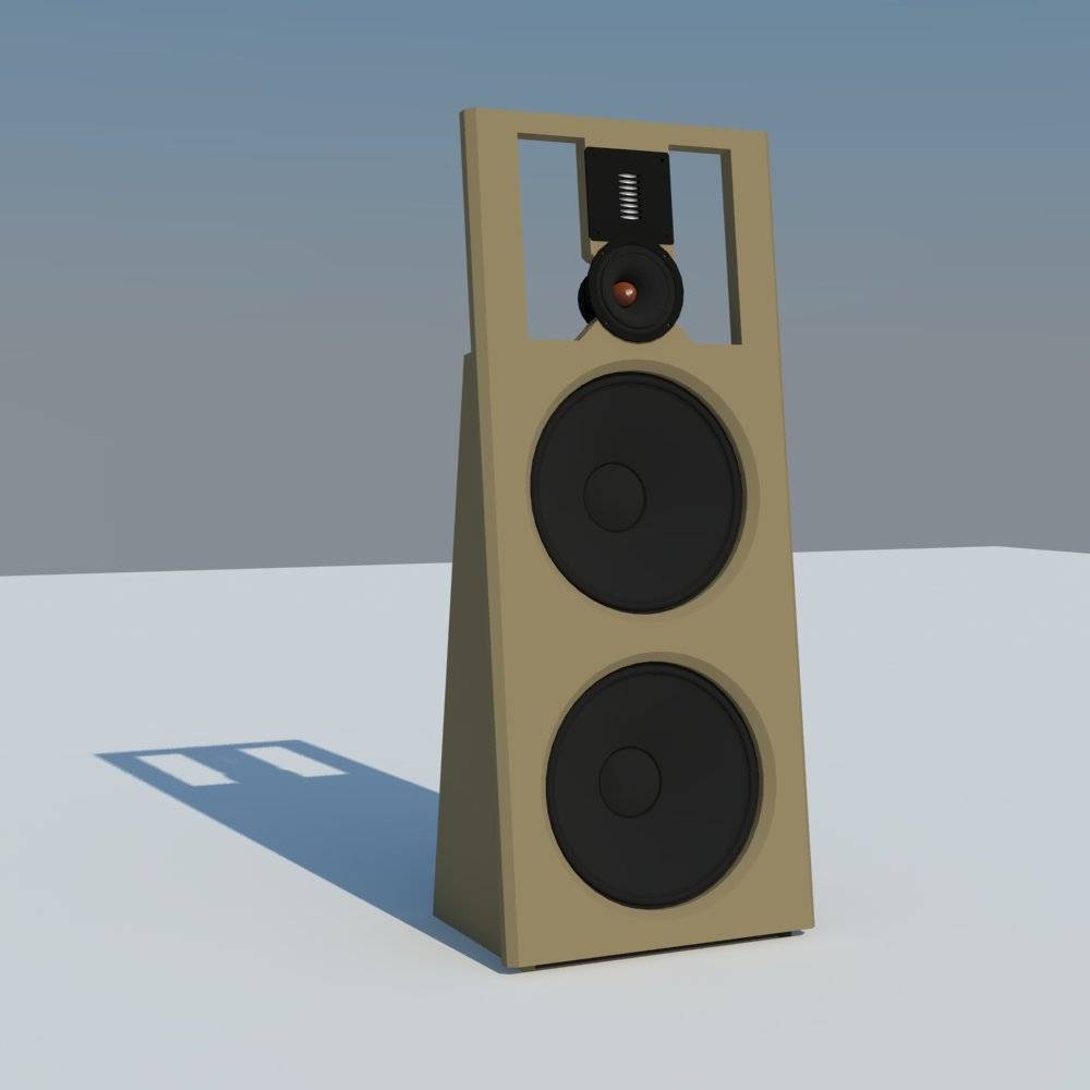

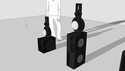

binnenkort weer vervolg. ik heb een setje seas ca26rfx weten te bemachtigen en dan kan ik een eerder concept weer oppakken
de huidige kast is het toch niet waard qua looks om meer tijd in te steken
het onderste deel van de behuizing bevat 2 stuks 12 inch speakers voor het diepste laag
daarboven een 10 inch ca26rfx, een css fr125s en een eton er4 amt
vooral voor de fr125s geldt dat een smalle bafle veel verschil maakt, de er4 heeft liefer een wat bredere baffle
het ontwerp is nog niet mooi, maar ik wilde vanuit de functionaliteit beginnen
Berichten: 17868
Re: OBX
Ik ben best benieuwd hoe dat gaat klinken, een 4 weg OB. :rock:

Ik wens je veel plezier om dit met een passief filter tot een goed einde te brengen.
architect
Berichten: 1547
Locatie: Friesland
Re: OBX2.0
Bericht door architect »
tja dat zal inderdaad wel een klusje worden
eerst maar eens een baffle maken en gaan meten
Berichten: 11064
Re: OBX

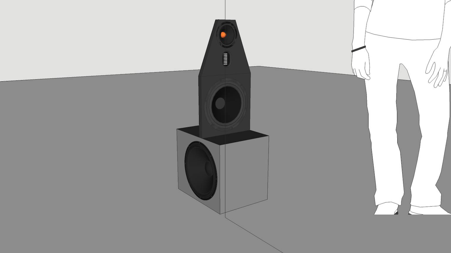

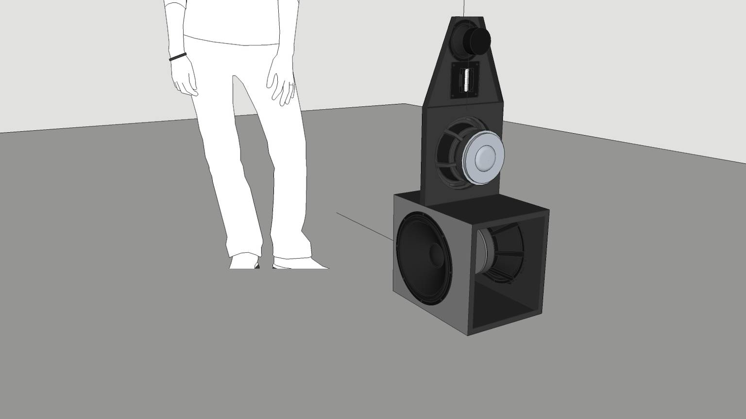

Dan zou ik één van de woofers achterste voren monteren. Een beetje het idee zoals Linkwitz het bij zijn Orion heeft gedaan, dat komt de vervorming in het laag ten goede.
architect
Berichten: 1547
Locatie: Friesland
Re: OBX2.0
zoiets lijkt er al meer op
Berichten: 11064
Re: OBX2.0
Wat kleurtjes en je hebt een paar mooie totems in de kamer.
