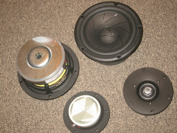

Opzoeking en vergelijken brengt mij bij de Scan Speak 15M/4531K00.
Als alternatief de Excell M15CH001.
Voordeel van deze unit(s): een laag X-over punt onderaan, dus crossen onder het stembereik en een foutloze uitloop bovenin door het ontbreken van membraan resonanties.
18 cm units heb is ook overwogen, maar die zijn toch net iets meer gebundeld. De SS en de Excell hebben nog een vrij grote lineaire slag waardoor ze ondanks hun kleiner membraan toch flink dynamisch zijn.
Waarom SS als eerste keuze tov de Excell. Ik hou niet van Polyprop! De Excell heeft wel de mooiste curve maar ik vermoed dat hij net wat matter klinkt dan de SS die een droog papiercone heeft. Dat maakt hem volgens mij brillianter. Dit is zuiver theorie, ik kan dat gehoorsmatig niet staven. Misschien dat iemand hier praktijkervaring mee heeft.
Ook schrikt mij de open magneetstruktuur van de Excell iets af. Als daar bij experimenteren houtstof in komt vermoed ik dat je problemen hebt.
Een derde reden is het 3 db hogere rendement van de SS, weliswaar door de 4 ohm versie, maar het is een handig voordeel.

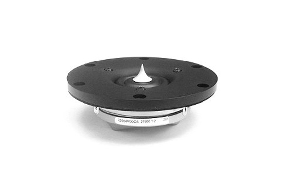

Als bijpassende tweeter voor de SS 15M/4531K00 dacht ik onmiddelijk aan de SS 2904-700000. Voor de hand liggend toch.
Met de Vifa ringstraler die eigenlijk is afgeleid van de SS 2904/700000, heb ik goede ervaringen. De SS daarenboven heeft een perfete curve, geeft een rustig klankbeeld en kan toch stevig spelen. Daarnaast sluit hij mooi aan bij de 15M. Ook geloof ik in de continuiteit van deze firma / unit. Dwz dat ik vermoed dat hij nog lang zal geserviced en verkocht worden. Toch aardig meegenomen bij zulk een investering. ... en dan zijn we gelijk bij de negatieve kant van de tweeter, de prijs. Nu ja, een Raven is ook niet goedkoop, een Thiel trouwens ook niet. Moet nu net lukken dat de prijzen van de 2904/700000 sterk zijn verlaagd.
Hierbij zijn mid en hoog units gekozen.
Ed

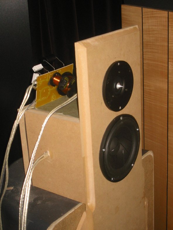

Een tijdelijk filter en kast is gebouwd. De units kunnen nu inspelen en een eerste idee van klankbeeld kan gevormd worden.

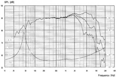

Voor de SS 15M berekend Boxcalc volgens Butterworth 2de orde een kastje van 1,7 l Q=0,7 met res van 126 Hz.
Een hogere Q (kleinere kast) geeft een meer aanwezig laag/midden. Een lagere Q (en dus grotere kast) geeft een rustiger klankbeeld maar zal de speaker zwaarder belasten door de minder steile roll-off. Ik verkies dus best of both worlds, een Q van 0,71.
De centers van beide units staan 135 mm uit elkaar. Dat geeft een laagste golflengte van 2500 hz.
De SS 15M straalt mooi breed (off-axis) tot op 2000 Hz, dan gaat de 30° lijn flink weg. Rond 2200 volgt de 15° lichtjes.
Om de tweeter niet te zwaar te belasten (K2, K3 vervorming) besluit ik dat een cross punt rond 2200 ideaal is bij deze units.
Simulaties in Netcalc geven mij een mooi rechte curve met een 12/12 filter op 2200 Hz.
Het filter wordt samengestelt en de units enkele uren aangestuurd.
Dan wordt gemeten.
Een put is zichtbaar rond het overnamepunt. De fase wordt omgedraaid. On-axis is een lichte toename rond de 3000 hz.
15° off axis is de curve mooi recht, net zoals in de simulatie. Tweeter condensator nog licht aangepast om het overnamepunt iets te laten zakken.
De door SS opgegeven curves blijken zeer realistisch.
Ik ga dit systeem zo enkele dagen verder inspelen.
Ondertussen wordt nagedacht over de opbouw van 2 tijdelijke kasten om een prototype op te bouwen.
Eventuele gedachtegang voor de middentoner is een dipole opstelling zoals de Progress van Tony Gee of de backloaded hoorn (of afgeleide bol hoorn zoals die van Jeroen).
Input welkom

Tweeter Scan Speak 2904/700000
frequentie near field no filter
1 cm voor membraan http://home.scarlet.be/~collier6/Concave/SST70F01.TXT
1 cm voor fase plug http://home.scarlet.be/~collier6/Concave/SST70F02.TXT
MLSSA 80 cm 15 uF condensator in serie
http://home.scarlet.be/~collier6/Concave/SST70M01.TXT
MLSSA met filter 0,33 uF, 10 uF (2,2 en 3,9 R)
http://home.scarlet.be/~collier6/Concave/SST70M02.TXT

Twede indruk, al iets meer ingespeeld, filter lichtjes gewijzigd en de testdipole eronder, dat is al een aardige stap vooruit.
Misschien 4 Vifa MA26WR09 in W-dipole als bassectie.
Dit gaat nog iets leuk worden!
ED
quote]
ED

Wel een beetje vreemde opstelling van de laagkast als dipool, haaks op de as van de behuizing is de output minimaal.asterduk schreef:![]()
- asterduc
- Berichten: 4165
- Lid geworden op: vr 12 aug 2005, 20:24
- Locatie: Schilde, Antwerpen, B
Re: Tijdelijk filter en inspelen van de units
De woofer speelt vooral onder de 140 hz mee, maakt dat dan een verschil uit. En is het laag dat van een dipole komt directioneler dan bij een convetioneel IB of BR design?richard schreef:Wel een beetje vreemde opstelling van de laagkast als dipool, haaks op de as van de behuizing is de output minimaal.
ED

Klopt, dat stoorde mij ook. Vandaar dat ik de units tov de microfoon wat anders ben beginnen opstellen.DIY_Freak schreef:Bedankt voor de metingen! Heb je ook impedantiemetingen?
Ik heb ze net in lspcad bekeken. Het eerste wat me opviel is dat de nearfield metingen nogal grillig zijn. Van een meting op afstand kun je baffle diffractie verwachten, maar nearfield metingen zouden dichtbij de datasheets moeten liggen.
Hoe meet je zulk een tweeter eigenlijk nearfield. Die top zit aardig in de weg!
Tijdens de metingen vorige week werd de curve mooier wanneer we iets verder van de unit gingen en vooral onder kleine hoek werkten. Die fase plug of difractor of hoe je dat ding ook kunt noemen, staat wat in de weg.
Wat is de regel voor nearfield meting. Ik doe dit meestal 1 cm loodrecht op het membraan.
Impedantiemeting voer ik deze avond door. Calibratie kijk ik dan voor alle zekerheid ook na.
ED
