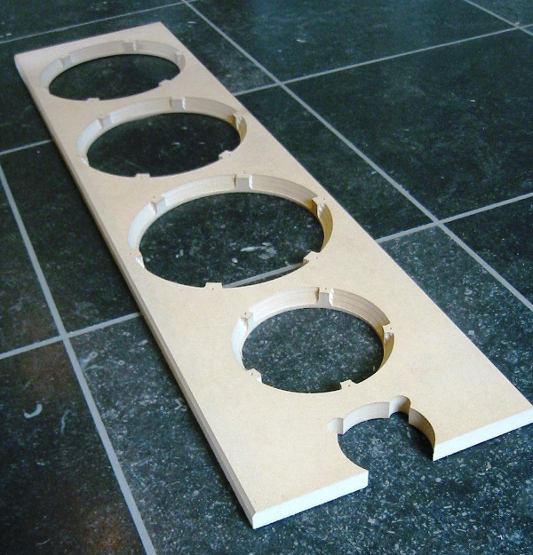

van de kabel-VooDoo-wereld weer terug naar de realiteit.
"Het klaarmaken van de frontplaat."
Het was de bedoeling dat we de frontplaat gingen frezen in 3D.
Gezien de hoge moeilijkheidsgraad en mijn huidige niet-al-te-optimistische instelling heb ik dat idee effe aan de kant gezet.
Ondanks alle hulp van Kees, waarvoor dank. Maar me kop staat er nu ni naar.
In 2,5D moet dat ook wel lukken, zonder verlies van functionaliteit.
Ik heb enkele 6 mm frezen aangeschaft die een schuine hoek frezen van 60°.
Door het instellen van een verschillende diepte per freesbaan zou er uiteindelijk een mooie schuine kant moeten uitkomen.
Hierbij de tekening. De frontplaat wordt vanaf de achterkant uitgefreesd.
Ed.

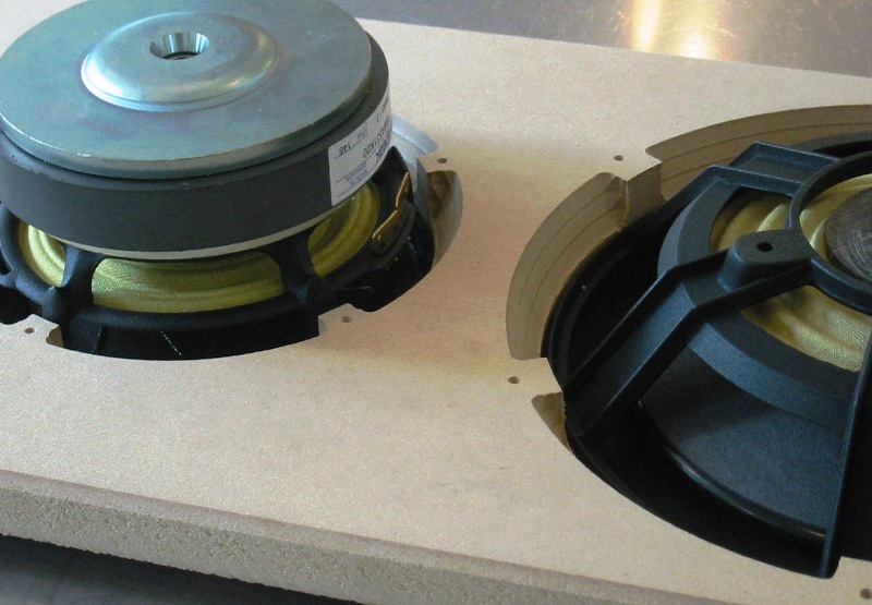

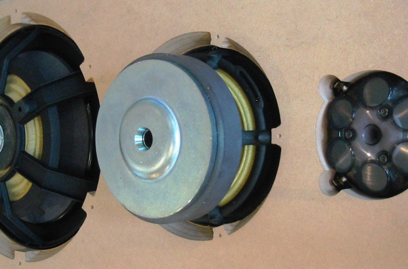

Eindelijk wat tijd gevonden om de frontplaat te frezen.
Bij de eerste poging waren er teveel onnauwkeurigheden.
Tekening deze middag opnieuw gemaakt en dit is het resultaat van de testfrezing.
De opening voor de units zijn 0,5mm groter als nodig.
De 60° verbreding valt precies binnen de opening van de schijven en geeft genoeg ruimte om de luchtstroom door te laten.
Alles blijkt prima te lukken.
Binnenkort een paar stukken volkern ophalen zodat we de echte frontplaat kunnen frezen.
Ed.

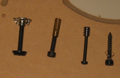

Ik vraag me alleen af of er niks beters te verzinnen is dan die gekke stukje die uitsteken (voor de inslag bouten/moeren).
Een huisgenoot kwam laatst met een goede optie die ook weleens bij vliegtuig zelfbouw wordt gebruikt.
Een soort schroeven die hol zijn. De draai je eerst in het hout zelf(natuurlijk voorboren op de juiste grote) en dan draai je vervolgens de bout er in.
Lijkt een goede optie die vrij stevig is. Binnenkort eens proberen.

Ik ken ze: messing busjes met schroefdraad er in, een paar inkepingen en een geribbelde buitenkant (tegendraads)... In MDF zeker niet geweldig: Ze gaan ronddraaien als je de bout er in draait. Deze moet exact de goed lengte hebben anders trek je 'm er weer uit als de bout te kort is of draait 'm rond als de bout ook maar iets te lang is.. Gaat zich door trillingen ook los werken na verloop van tijd. Werking lijkt het meest op een keilbout. Soms wil vastlijmen met bisonkit oid nog wel helpen..

Oh vergat ik ook nog te vermelden.. Door de wijkende kracht kan harder materiaal als volkern en massief hout makkelijk barsten..
Gezien de dikte van het volkern (20mm) en de gebruikte schroefdraad (m5 of m6) Is het tappen in het volkernmateriaal zelf ook een prima optie. Moeten alleen de gaten niet zo groot gemaakt worden.
Boutjes in volkern draaien stroef in en trillen dan ook zeker niet meer los. Tijdens het tappen en indraaien van de boutjes een kleinbeetje afwasmiddel helpt prima..
Kees
Kees
- Henkjan
- Berichten: 33830
die dingen heten rampaart schroeven oid. helemaal met Kees eens, zeker in MDF niet aan te bevelenb_force schreef:Een soort schroeven die hol zijn. De draai je eerst in het hout zelf(natuurlijk voorboren op de juiste grote) en dan draai je vervolgens de bout er in.

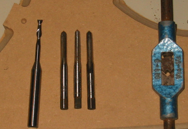

Bouten:
Voor de proeffrezing had ik de diepte van de montagegaten slechts op 3 mm diepte ingesteld om te kijken of de gaten op de juiste plaats stonden. Scheelde toch weer 1 mm, vandaar dat het een proeffrezing is
Ik heb een freesje van 3,2mm (1/8") waarmee de bevestigingsgaten geboord gaan worden.
In die gaten van 3,2mm zou dan draad moeten getrokken worden (M4).
hopelijk lukt dat met het gat van 3,2mm. Zoniet zal het met de hand iets moeten vergroot worden.
Die messing bussen en ook Rampa moeren heb ik altijd in mijn gitaren toegepast. In massief hout is dit een prima middel, maar het MDF is geen goede basis voor dergelijke montagemiddelen.
Ed.
Ed.
- SSassen
- Berichten: 11528
- Locatie: Zuidoostbeemster
Mijn ervaring is toch anders, ik gebruik tegenwoordig niets anders meer? Prima spul, mits je exact werkt en niet maar wat aanrommelt.die dingen heten rampaart schroeven oid. helemaal met Kees eens, zeker in MDF niet aan te bevelen

4 x 0,8 zo had ik het ook voorzien, weet alleen niet of dit ook opgaat voor de volkern plaat. Maar dat merken we binnenkort wel.audiomanics schreef:Voor metrisch draad kun je wel de vuistregel 0,8x de M-maat aanhouden dus M4x0,8 = 3,2..
6 bouten van M4 voor 1 woofertje? jazeker Kees.audiomanics schreef:Maar is M4 niet een beetje klein voor die woefjes?? Ofwel: klopt het wel??
Weet dat bij menig >5000 euro speaker soms niet meer als 4 zachtijzeren schroefjes in MDF zijn gedraaid.
Alleen om een grotere kop te hebben zou ik een grotere bout gebruiken.
Wat de spankracht van een stalen M4 betreft heb ik geen bang.

dit zijn enkele van de bevestigingsmethoden die ik gebruik(te) en mijn bevindingen.
Van links naar rechts:
Inslagmoer:
- Voordeel: zeer sterk
- Nadeel: heeft een breed oppervlak nodig en kan loskomen als er geen bout in zit en geen lijm is gebruikt.
Spandrevel:
- Voordeel: zeer discreet, handig voor onzichtbare reparaties en indien weinig plaats voorhanden.
- Nadeel: niet sterk. Beperkte diepte van de bout mogelijk. Boorget kan openspleiten
Rampamoer:
- Voordeel: zeer groot inzetgebied, snel te monteren, eenvoudig en in verschillende materialen en afmetingen leverbaar. Eenvoudig te vervangen
- Beperkte sterkte (afhankelijk van ondergrond). Moet mooi recht gemonteerd worden. Juiste boormaat is kritisch afhankelijk van de ondergrond.
Zelftappende schroeven:
- Voordeel: zeer snel, geen voorbereiding nodig.
- Nadeel: Kan slechts éénmaal vastgeschroefd worden zonder hechtkracht te verliezen. Kop kan afbreken bij vastklemmen.

Mooi freesje.. Zuinig op zijn! De frees heeft in volkern het meest te lijden van het duiken in het materiaal. Ga ook absoluut niet dieper dan ca 2-3mm van de snijlengte af. En gebruik peck-drilling... Beter is het om maar een mm of 3 -4 diep te gaan en de rest te boren met 3mm en daarna met 3,2 mm, gewoon met de boormachine..
Spandrevel.. die bedoel ik.. Ook niet gebruiken in deze toepassing dus..
Kees

eBay: Dit zijn herslepen 3,5mm frezen in VHM. 3,99 Euro!audiomanics schreef:Mooi freesje.. Zuinig op zijn! De frees heeft in volkern het meest te lijden van het duiken in het materiaal. Ga ook absoluut niet dieper dan ca 2-3mm van de snijlengte af. En gebruik peck-drilling... Beter is het om maar een mm of 3 -4 diep te gaan en de rest te boren met 3mm en daarna met 3,2 mm, gewoon met de boormachine..
Ik wou ze zeer traag (5 mm/sec) leten boren en elke 3 mm terug naar boven gaan. Voor de 20 mm plaat dus 7 stappen van 3 mm.
Wat is peck-drilling?
die naam heb ik zelf verzonnenaudiomanics schreef:Spandrevel.. die bedoel ik.. Ook niet gebruiken in deze toepassing dus..

Haast en spoed is zelden goed.
Gisteren een verbeterde versie van de frontplaat willen maken maar daarbij de snelheid van de opgaande Z-as met 50% verhoogd.
Met het gevolg dat de Z-as niet volledig omhoog is gegaan na het boren van een gat, en dat terwijl ik lekker aan tafel zat te eten. Je hebt dus geen idee wat er achter je rug gebeurd.
Daardoor is de diepte instelling 5 mm verlopen en de hele frontplaat naar de kl*ten. Volgende keer beter!
De andere details zijn nu wel verbeterd tov de eerdere frontplaat.
De units passen met een tolerantie van 0,5mm.
Ook de boorgaten voor de schroeven staan 100% perfect waar ze bij de units staan.
Leuk dat Scan Speak zo nauwkeurige tekeningen heeft en ze zelf ook nauwkeurig opvolgen. Bij sommige drivers is dat wel anders.
Wat ik dan weer niet begrijp is dat de Scan Speak tweeter 71000 de boorgaten zet in een kring van 92mm en bij de 66000 in een kring van 90 mm. Daardoor zijn ze niet volledig uitwisselbaar.
