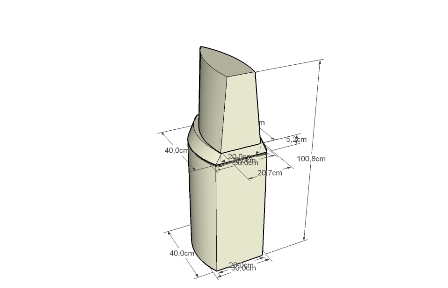

Ondertussen iser een tweede prototype kastje klaar dat leter deze week zal worden opgebouwd en gemeten.
In navolging van een eerder thema op dit forum met betrekking tot de zin of onzin van de Avalon achtige facetten heb ik 1 kastje van de gekende facetten voorzien. De afgezaagde hoeken zijn bijgehouden zodat ze kunnen opgekleefd worden voor vergelijkende metingen.
Een zeer bereidwillige kennis heeft zich tevens een tekenpakket ter hand genomen en het designidee in vorm gegoten.
ED

Graag, kun je ze volgens mijn kastmaten leveren :D :D
Ik heb nog geen concrete plannen maar als de kast gaat worden wat op de tekening staat dan denk ik met een veelvoudige matrix te gaan werken. Rond deze matrix komt dan een 12 mm MDF waarin ik ter hoogte van de ronding enkele banen zaag zodat plaatselijk buigMDF wordt. De zaagsneden worden na buiging opgevuld met epoxyhars (zaagsnede komt langs buitenkant). Daartegen komen dan nog een sandwich van verschillende 2mm platen (MDF/HDF/Multiplex, massaplaat).
ED

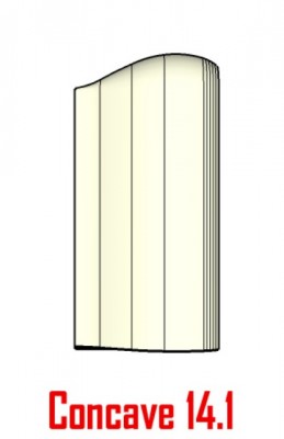

Concave 14.1
Bericht door asterduc »

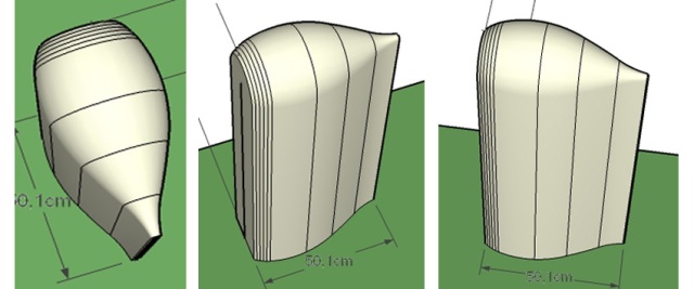

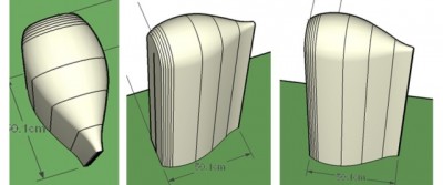

Robert-Jan, die zich door de Concave aangesproken voelt en zich daardoor in zijn eerste DIY speakerproject wilt storten, heeft zichzelf net een spoedcursus technisch tekenen gegeven.
Tijdens onze bespreking van zondag is een nieuw idee ontstaan. R-Jay heeft dan het nachtje door gewerkt en het nieuwe model in 3D geplaatst.
Dat heb je mooi gedaan, bedankt.
De gedachte achter het nieuwe model is het mogelijk relatief eenvoudig, maar wel exclusief vormen van de mid/hoog behuizing. Dit moet nog verder besproken worden met een collega instrumentenbouwer.
Daarbij is tevens rekening gehouden dat in een eventuele verdere ontwikkeling van de kast het sphere-horn princiepe kan geintegreerd worden.
Aanvankelijk wordt uitgegaan van gewone gesloten behuizingen met een spits toelopend einde waarin een dichtere massa demping wordt geplaatst ten gunste van het liquideren van ongewenste golven en vervorming.
Ook de eerder geplande versmalde voorkant voor de baskast die toelaat een grote basspeaker te integreren (de basspeaker moet dan langs onder ingebracht en gemonteerd worden) moet behouden blijven.
De ronde zijkanten die van te voren om optische redenen reeds vaststonden moeten eveneens behouden blijven.

Ik zal vanavond nog even wat tekening posten van een achteroverleunend ontwerp + wat kleurtjes.
kunnen we zien wat dat geeft.
