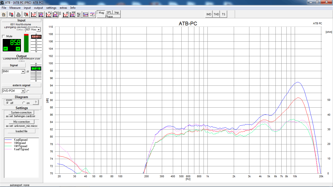

Dat is bij 10K wel 8db, net boven de 2k 4db. Je zou verwachten dat met toenemende frequentie de demping nog veel groter zou zijn. Met BAF is de demping bij 10k nul komma niks trouwens.

Ik zat verkeerd te kijken, nl in de legenda van het eerste plotje, maar ik deel je verbazing.

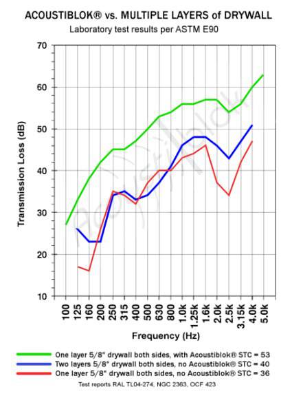

Daarbij was ik ook in de veronderstelling dat de meeste dempingsmaterialen nogal frequentiespecifiek zouden reageren. Dat zou dan eigenlijk een plotje zoals onderstaand moeten opleveren.

Misschien is het beter om de waarden van de gedempte frequenties af te trekken van het ongedempte signaal.
Je krijgt dan een wat duidelijker beeld van de doorgangsweerstand in decibellen.
Dat is wat werk maar daarbij kun je mooi de non-lineariteit van de meting benadrukken zonder dat we naar de frequentiekaracteristiek van de driver zitten te kijken. Dat leidt namelijk heel erg af.

Dat zou op zich kunnen ( al vraag ik het mij af of dat kan in ATB), maar daar hou ik niet zo van omdat je meer uit de ruwe data haalt.

Even wat experimenteren met het afstraalgedrag. De onderste en bovenste 4 rijen aan de voorzijde afgedicht met 2 lagen vilt (2mm totaal). De piek bij 10Khz wordt nu 4db gedempt.

3db trouwens om correct te zijn, rendement neem 1db af.
