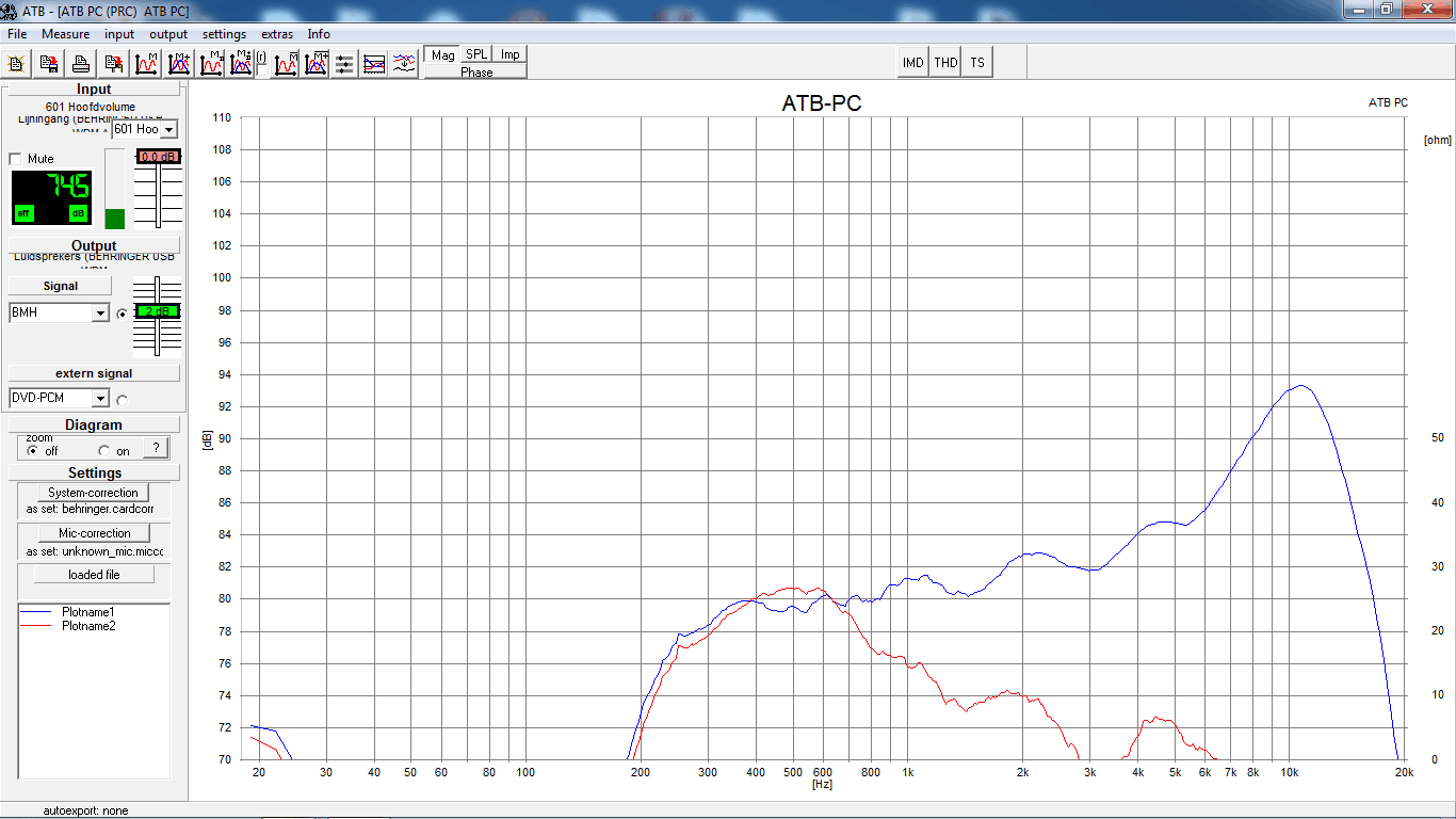

Nou gaan we lachen! Pritex...
Dat spul is zo dicht dat er problemen ontstaan in het laagmid. Dit spul absorbeert niet maar laat totaal niets door.........

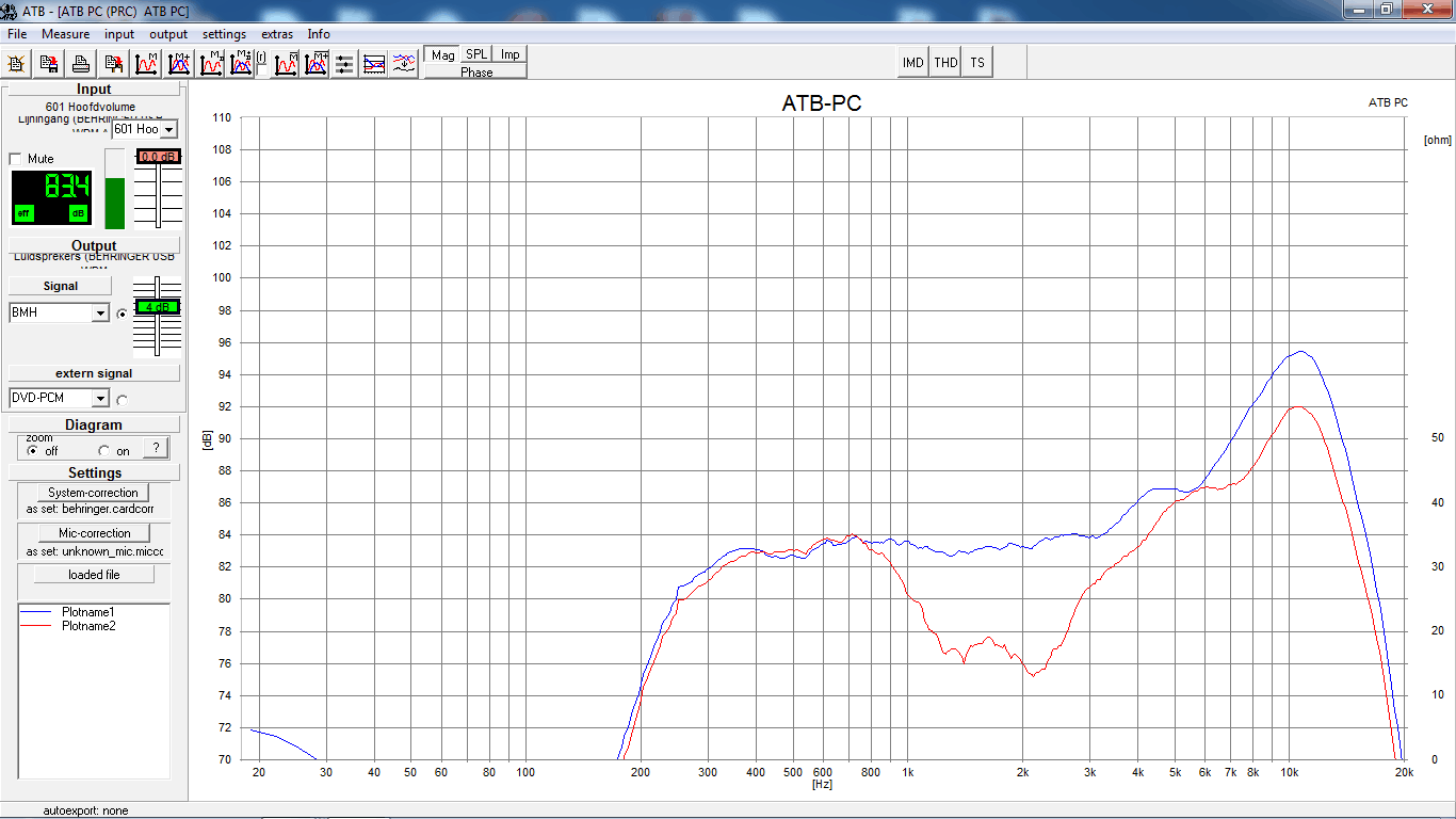

Bailey's Longhair 50gram:
Berichten: 17875
Re: Tsja, hier moet ik nog eens wat mee doen: BG Neo 8s
Interpreteer ik het juist dat de blauwe meting de voorzijde is en de rode de achterkant?
Berichten: 28486
Inderdaad Hans, op 20cm afstand gemeten.

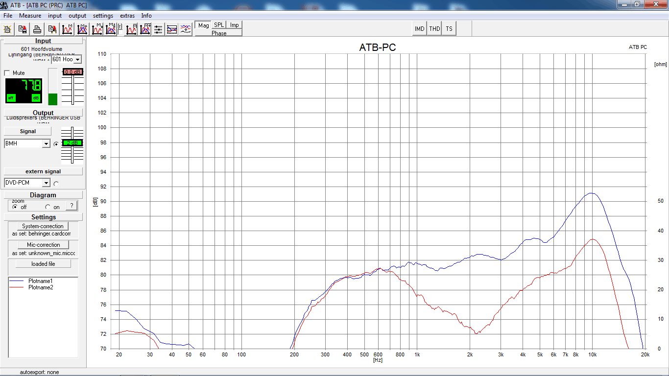

En de laatste: 25gram Twaron:

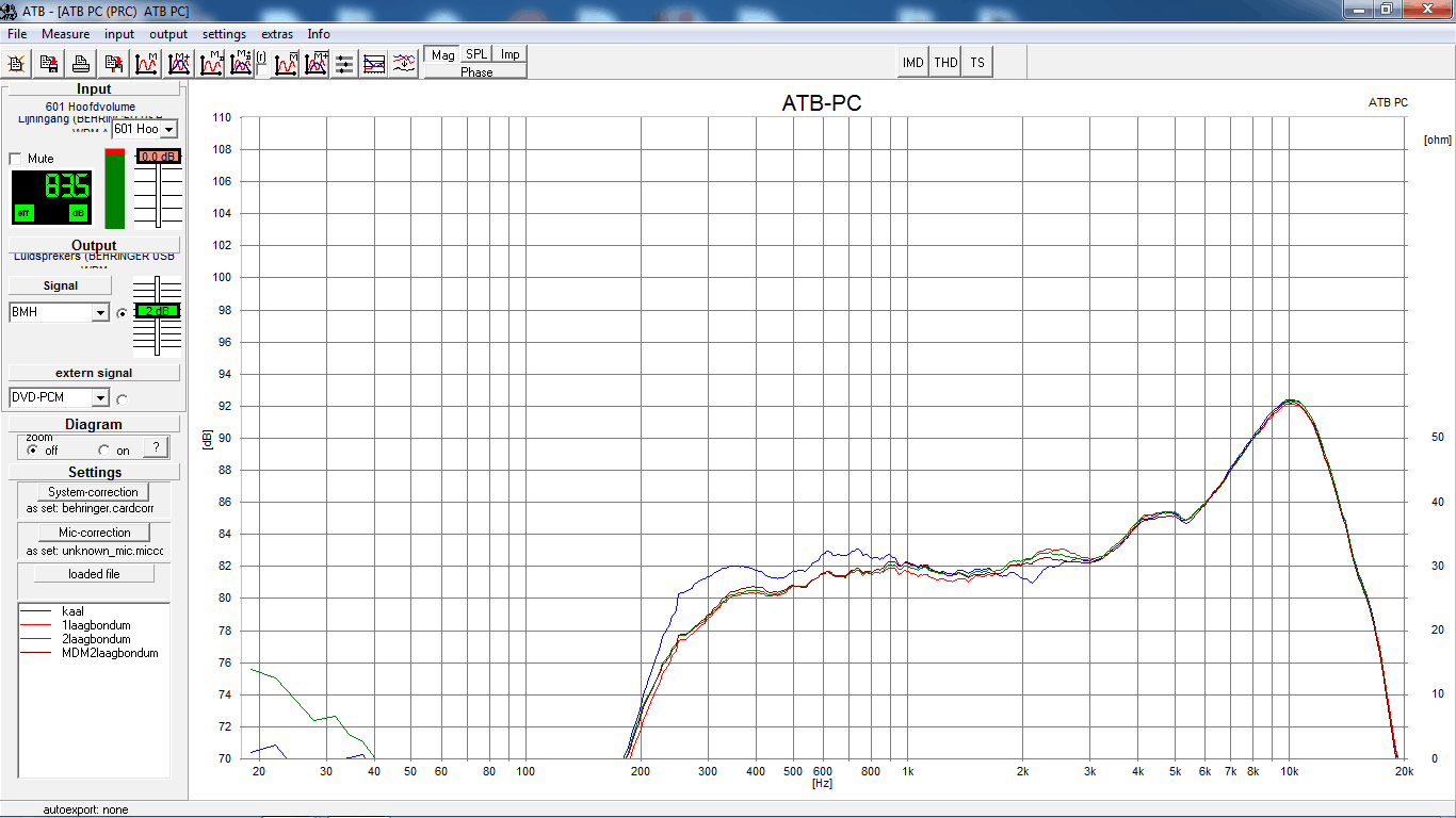

Meting voorzijde zonder demping, 1 laag Bondum, 2lagen Bondum en laag MDM met 2 lagen Bondum:
Berichten: 28486
Tijd voor wat voorzichtige conclusies. Deze gelden alleen voor het bereik boven de 800hz in deze proefopstelling.
De Bafachtigen zijn niet echt effectief boven de 2,5-3Khz en MDM-3 is vergelijkbaar met pure Baf maar is een stuk dunner.
Wol werkt iets effectiever en Twaron nog beter.
Maar de grote winnaar is Bondum 800: meeste absorbtie rond de 2K en ook nog effectief in het hoog.
Pritex is waardeloos in dit gebied, het schuim is niet open van structuur waardoor deze niet absorbeert maar reflecteert! Probeer er maar eens doorheen te blazen......

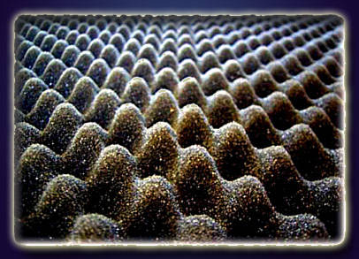

Dit is Pritex wat bij Rumoh wegkomt en de cellen zijn potdicht!
Berichten: 28486
piet1955 schreef:
Volgens mij heeft Pritex een aardig open celstructuur en doet het dus wat het moet doen, er voor zorgen dat er geen reflecties ontstaan door de wanden van de box.
Kwam nog wat tegen op het internet. Dempt idd aardig in mid en hoog, weinig in het laag.
Maar voor het regulerend dempen (doorlaten) achter een magnetostaat (als OB) niet zo geschikt nee.
Dat wordt op een andere manier gemeten:
http://realtraps.com/art_measure.htm
En zegt feitelijk niets over hoeveel geluid wordt doorgelaten en de te dempen kastwand raakt.
De Pritex (via Rumoh)die ik hier heb is potdicht qua celstructuur.

Tijd voor wat voorzichtige conclusies....Pritex is waardeloos in dit gebied, het schuim is niet open van structuur waardoor deze niet absorbeert maar reflecteert! Probeer er maar eens doorheen te blazen......
Ik weet niet precies wat jij geleverd hebt gekregen, maar waarom denk je dat Pritex reflecteert?
Berichten: 28486
Dit spul absorbeert gewoon niet, heb in het verleden heel wat akoestisch schuim in mijn handen gehad ( specifiek voor studiogebruik) wat wel een open structuur had. Dit spul zal in hoog als diffusor werken ( door de noppen), maar zeker niet als absorber! Zelfs mijn 1500 watt Miele stofzuiger krijgt er geen lucht doorheen. :mrgreen:
