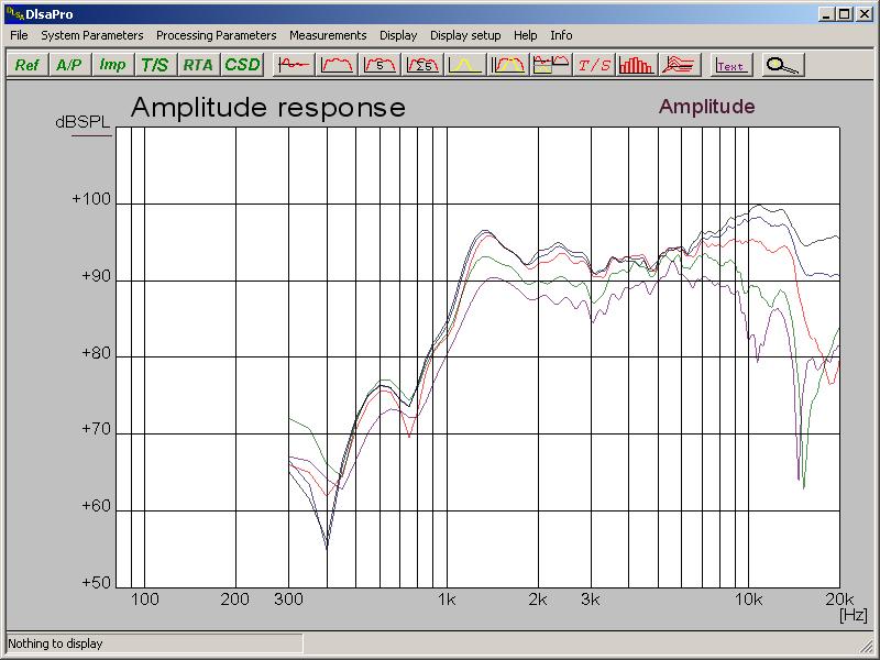

Ik ga eerst het passief filter ontwerpen voor het midden en hoog. Daarvoor heb ik vanavond de metingen gedaan. Voor mensen die eerder dit soort metingen van mij hebben gezien niet veel nieuws. Ik heb gemeten on-axis en onder hoeken van 15, 30, 45 en 60 graden. Voor de AL130 is nog een meting precies opzij van de baffle gedaan (op 90 graden dus, oranje).

Bericht door JuuL »
Alweer een open baffle :D En ook nog weer zo massief, is zeker goed bevallen die vorige (zonde dat je hem verkocht!).
Bij welke frequentie ga je crossen dan? 2 a 3kHz?
Berichten: 12450
Jeoren = open baffle :lol:
Overigens is een freq van 2 a 3kHz nogal logisch.
Een NOGAL standaard gebied om te crossen 8) :lol: :wink:
Berichten: 12876
Ik verwacht het beste afstraalgedrag te krijgen als de scheidingsfrequentie ligt tussen 2 en 2,5 kHz. Ik ga dus eens simuleren met 2000, 2200 en 2500 Hz als scheidingsfrequentie. Opschalend vanuit de Orion van Linkwitz (8" W22 tov mijn 5" AL130) zou 2500Hz nog heel goed moeten kunnen.

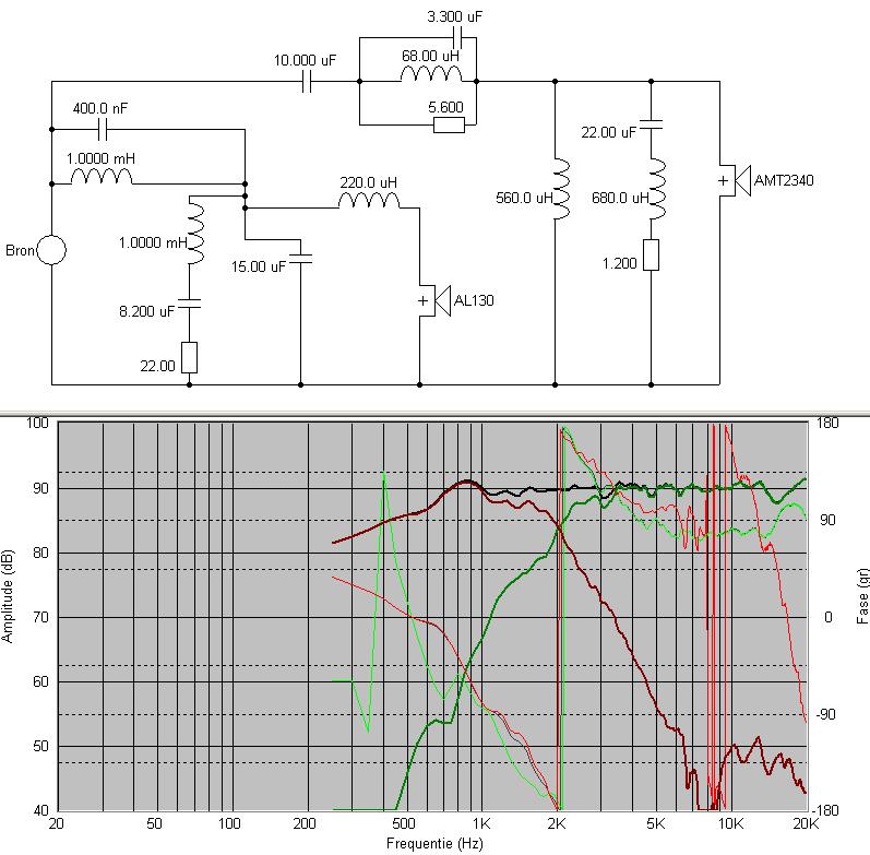

Het afstraalgedrag blijkt bij overnamefrequenties van 2200 en 2500Hz hetzelfde te zijn, maar ik krijg de mooiste respons bij 2000Hz. Daar vullen de respons van AL130 en AMT2340 elkaar het mooiste aan. Het blijkt dat ze dan ook perfect akoestisch zijn uitgelijnd. Als target curve heb ik 4de orde Linkwitz-Riley genomen en dat leidde meteen tot voldoende fasegelijkheid. Het filter is niet echt simpel geworden, maar heeft geen vervelende componentwaarden. Beneden 1000Hz zal verder vlak trekken moeten gebeuren in het actieve filter.

Berichten: 12450
Dat zijn idd een hoop componentjes zo.
Waarom trouwens geen zuigkring ipv sperkring ?
(ga ik overigens toepassen bij de B110, de impedanite blijft met een zuigkring nog mooi rond de 4ohm hangen. Scheelt weer wat caps in de signaal weg)
Berichten: 12876
Dat is een goed idee, had ik nog niet geprobeerd. Ik heb het schema aangepast, op het gevaar af dat je post dan niet meer begrepen wordt.
Berichten: 12450
Mjah het viel me laatst al op dat je eigenlijk altijd een sperkring toepast.
Vaak klopt het ook dat je impedantie nogal laag wordt, maar soms met een beetje schuiven krijg je toch prima resultaten :)
Wellicht is dat ook toe te passen bij de tweeter.
(nu kunnen we ook niet meer de vergelijking zien tussen die twee :wink: )
Berichten: 12876
Vaak valt zo'n zuigkring nogal ongelukkig uit qua componentwaarden. In dit geval staat er een flinke weerstand mee in serie en heeft hij geen vervelend effect op de impedantie. Voor de tweeter gaat het niet, een zuigkring werkt alleen als je hem via een voldoende impedantie aanstuurt. De impedantie van de 10uF condensator is minimaal in het gebied waar de zuigkring dan zou moeten werken.
