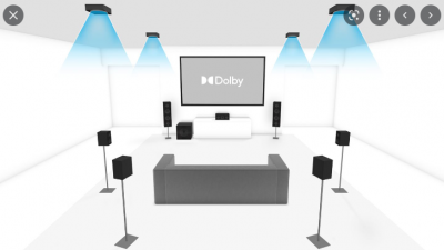

De opstelling is volgens de dolby norm (zie plaatje). Ruimte waar ze in staan is een kleine kelder waardoor de surround speakers kort op de luisterpositie staan (+/- 1 meter). Dolby adviseert in deze opstelling om monopole (reguliere) speakers te gebruiken. Goed die keus is gemaakt.
Kijkend naar het feit dat de speakers dichtbij staan, twijfel ik wat het beste resultaat geeft, (hoorn, coaxiaal, dometweeter, dappolito, enz).

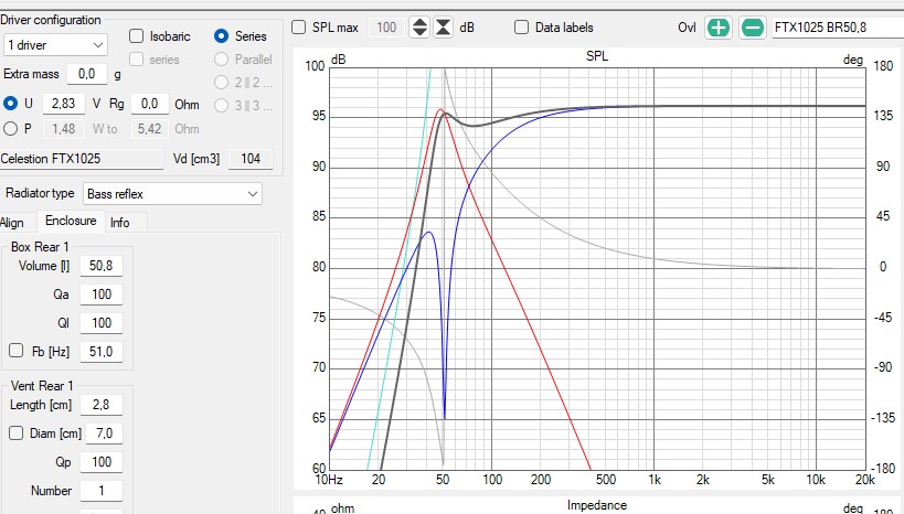

Voor nu neig ik toch naar een 10 inch coax boven in een vloerstaander voor de surrounds. (ondanks je terechte opmerking over het grillige verloop van het hoog). (zoals in het plaatje)
Een Eminence Beta10CX (https://eminence.com/products/beta_10cx#specifications) die specs zijn helemaal niet gek voor zo'n blikken USA speaker.
In 50-60 liter komt er ook nog fatsoenlijk laag uit. Prijs is ook goed te doen 108 euro bij bax.
Omdat de breakup vanaf +/- 2,5khz begint moet er wel een potente 1inch driver achter, zodat je wel rond 1.5-1.8khz kunt crossen.
Daarvoor had ik een Celestion gevonden - CDX1-1446 (https://celestion.com/product/cdx1-1446/)

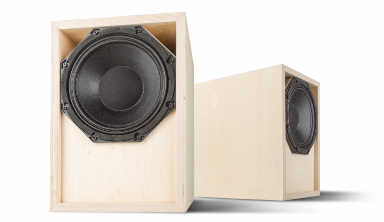

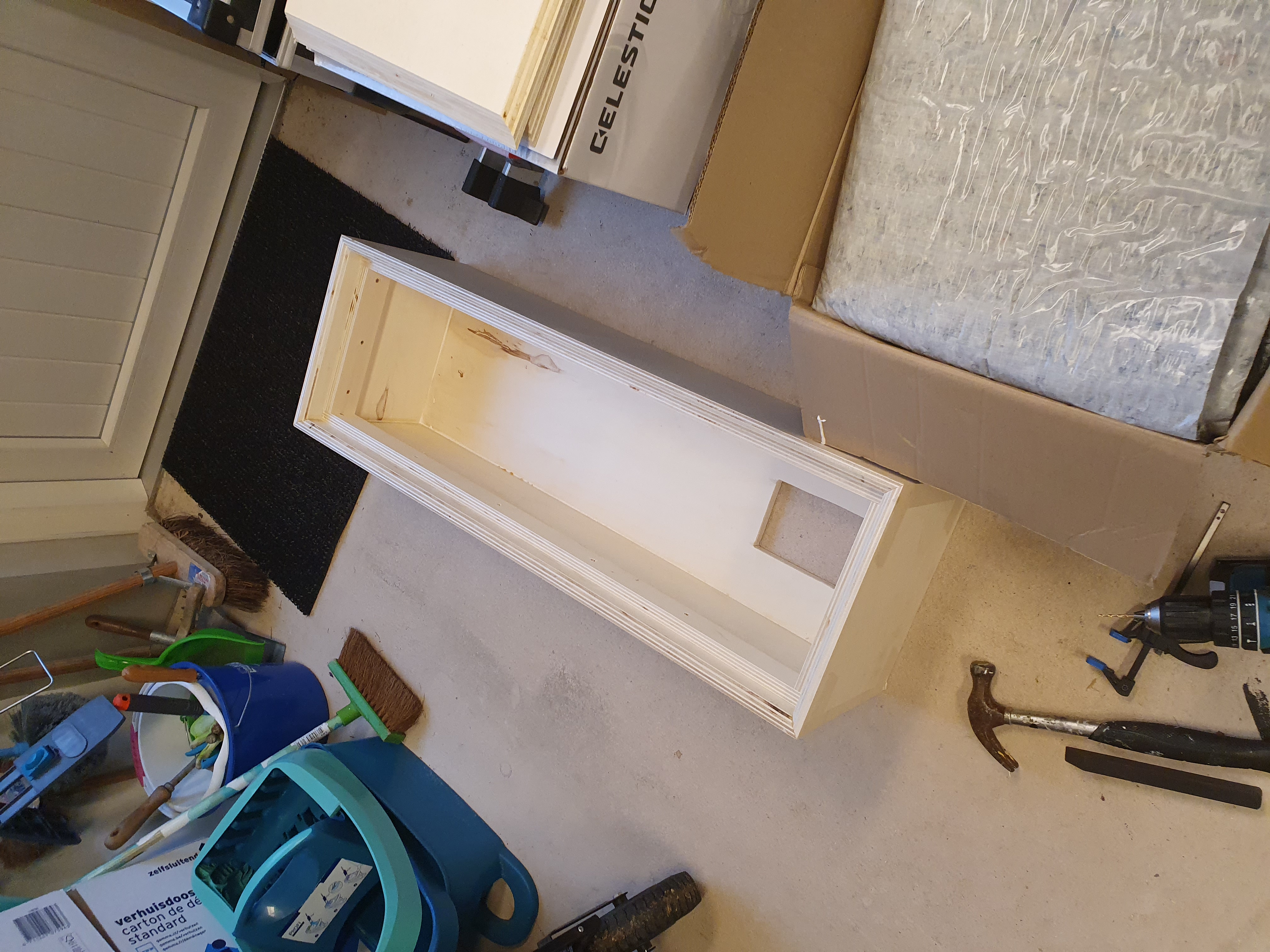

Het heeft even geduurd maar er is weer wat vooruitgang geboekt.
Ben vergeten genoeg foto's te nemen.
Er waren veel speakers niet te krijgen, dus uiteindelijk is het deze geworden: https://celestion.com/product/ftx1025/
Mediocre specs i know, het is nou eenmaal zo....
Hij gaat wel tot 50hz in het laag :)
De eerste speaker zit in elkaar en daar ben ik mee aan het meten.

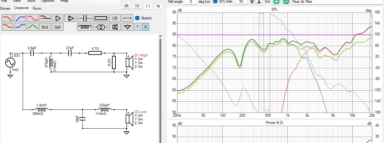

Ik kom uit op een 3e order filter wat het mooiste verloop geeft.
Heeft iemand nog een tip om dat oplopende hoog iets te temmen?

koenjer schreef: ma 27 feb 2023, 21:21
klein spoeltje

Henkjan schreef: di 28 feb 2023, 0:13
klein spoeltje
Hoe bedoel je dat precies?
Als ik er 1 parallel over de 27uF zet dan krijg je alleen een scherpe notch in het hoog.

koenjer schreef: di 28 feb 2023, 10:24
klein spoeltje
gewoon in serie met de tweeter, het loopt zo stijl op dat dat prima kan.
dan waarschijnlijk wel de rest wat aanpassen, in elk geval de verzwakking
