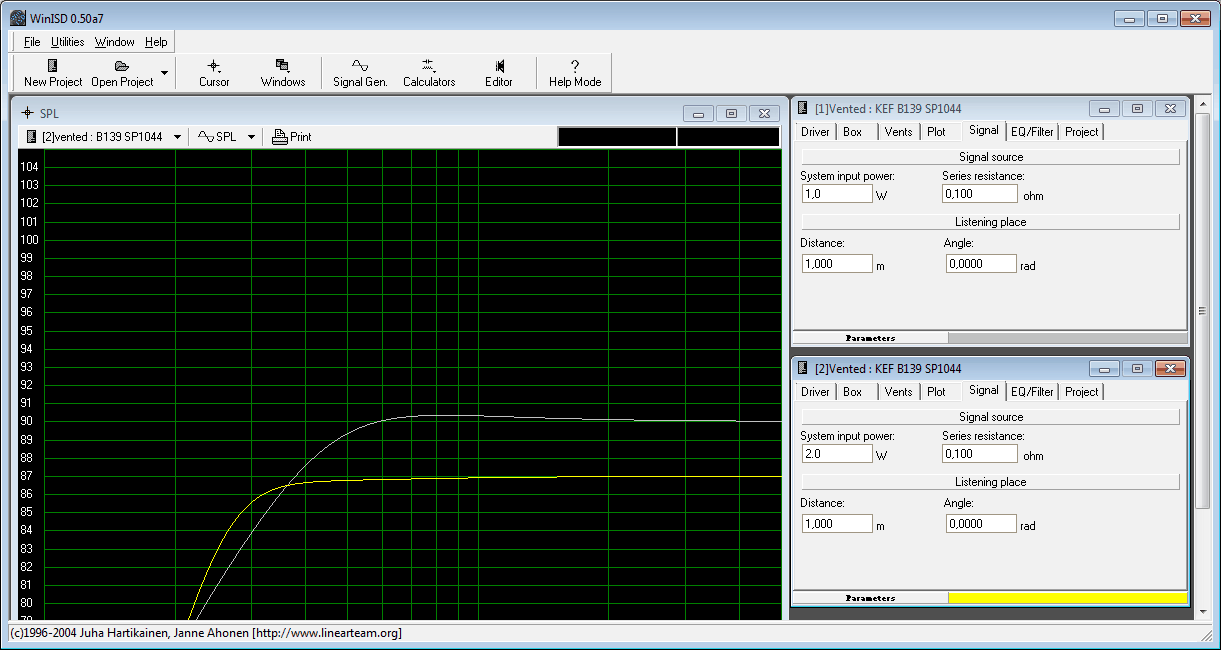

Klopt die simulatie wel Leo? Rendement zou 3 db lager moeten zijn.
https://en.wikipedia.org/wiki/Isobaric_loudspeaker
Dat heb ik gezien en dat was mijn redenatie ook. Maar dit is wat WinISD er van bakt. Ik denk dat het te maken heeft dat de simulatie op basis van 1 Watt verstookt vermogen is en dat de SPL daardoor nog eens 3dB lager wordt. Omdat de impedantie bij een parallelschakeling gehalveerd wordt moet er eigenlijk gesimuleerd worden met 2 Watt.
Inderdaad. Hier nog even de SPL plotjes met 2 Watt vermogen (1 Watt per unit) bij de parallelschakeling.
Ik had daar even niet op gelet. Als de referentie nou de uitgangsspanning van de versterker was geweest, dan had de simulatie in eerste instantie al een verschil van 3 dB laten zien.

Het is een beetje hoe je er tegenaan kijkt. De db per Watt is nogal verneukeratief. Welke Watt? Bij 8 ohm, 4 ohm of 6 ohm? Je kunt alleen vergelijken met de toegevoerde spanning en meestal wordt daar tegenwoordig 2,8 nog wat volt voor gebruikt. Wat dan weer 1 watt in 8 ohm is.

De gevoeligheid van een parallel isobaric is hetzelfde, als die van een gelijk afstemde enkele driver.
Lees : bij gegeven ingangsspanning klinken beiden even luid (dus mits de versterker die spanning 'vasthoudt' met die zwaardere belasting).
Zie ook Mark's antwoord. Dát is wat je hier, bij ontwerpvoorbereiding, wilt weten neem ik aan.
De efficiëntie (of : het rendement) zakt inderdaad bij isobaric opstelling. Één van de drivers heeft akoestisch gezien immers geen enkele bijdrage. En toch moet er energie/vermogen in gestopt worden. Tweemaal meer vermogen ingepompt, en toch hetzelfde nuttig opgebracht geluidsvermogen. Systeem gaat dus minder efficient om met energie en dat heet een lager rendement. -3dB inderdaad. Maar dat zegt niets over hoe luid het ding klinkt in relatie tot je andere drivers. Enkel hoe energie-efficient het ding is.
Waar WinISD -6dB vandaan haalt, of -3dB na correctie, is mij een raadsel. Lijkt mij een bugje te zijn, die ik verder ook niet begrijp.
