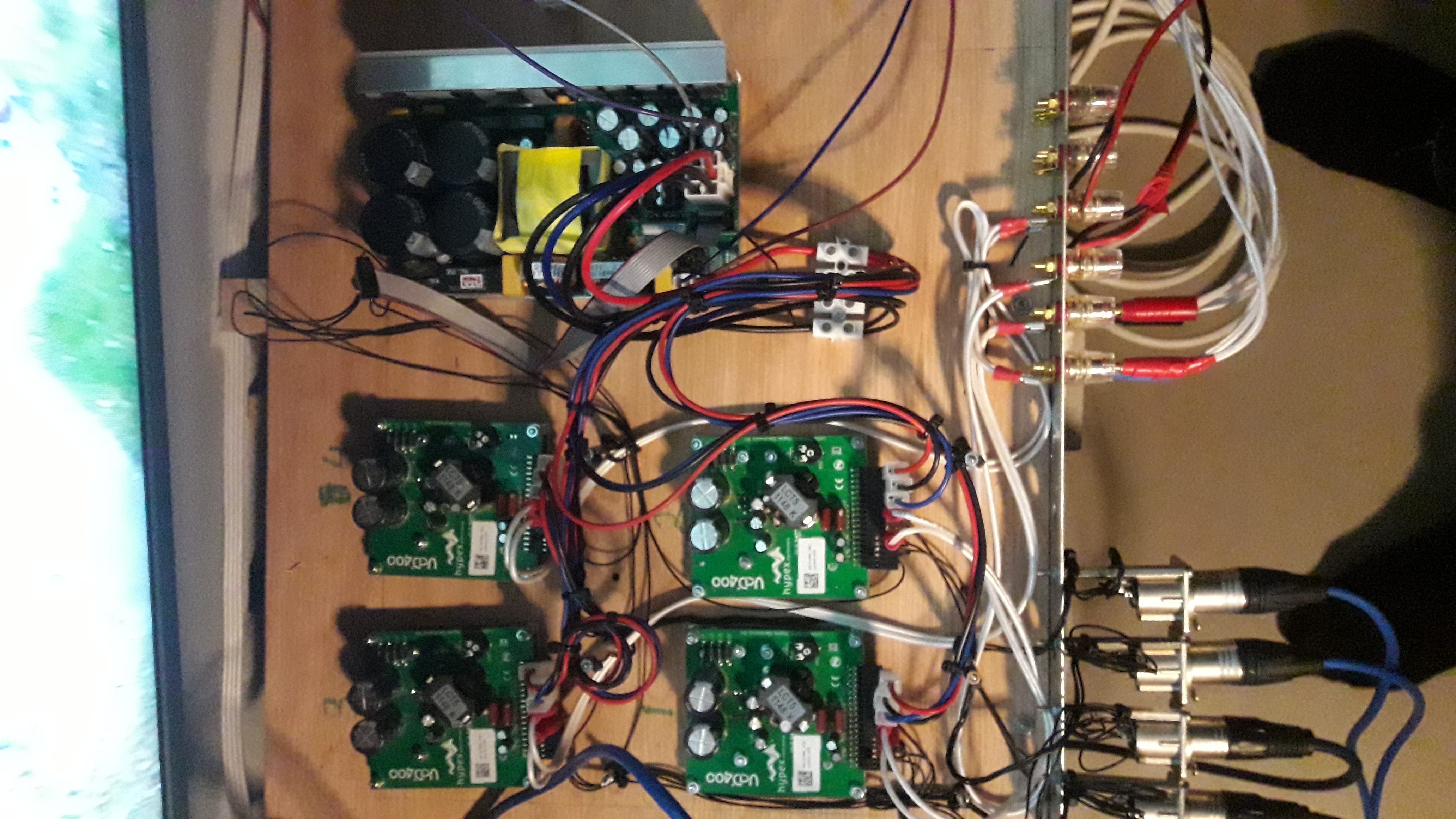

Test opstelling gemaakt in 4 kanaals opzet, het werkt goed. Aangesloten op pre out van ht receiver.
