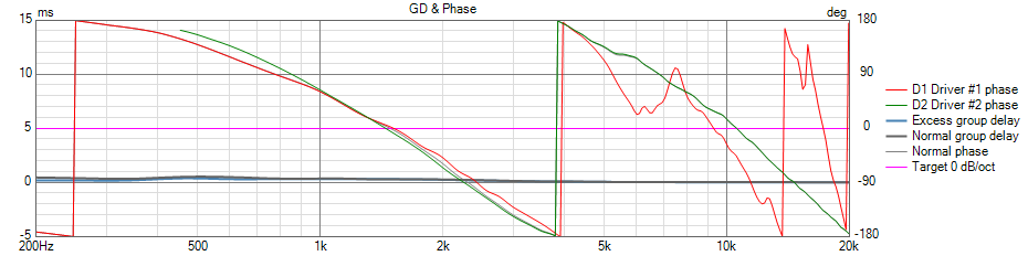

Fase dip is ook weer geheel ter interpretatie gezien jij de meting hebt gedaan, en was het gemeten op tweeter hoogte of tussen de drivers in? Wat zou je als ideale luisterhoogte willen omschrijven voor deze luidspreker enzovoort. Om je geheel op theorie en simulatie te storten zou ik eerder het met VituixCad als extra gereedschap een (Passief!) cross-over uitgangspunt gaan opbouwen en je oortjes het werk laten doen.
GD & Phase venster laat trouwens ook zien hoe ver de twee units rond het XO punt samen lopen.
Bekenen vanuit mij filter setup van eerder

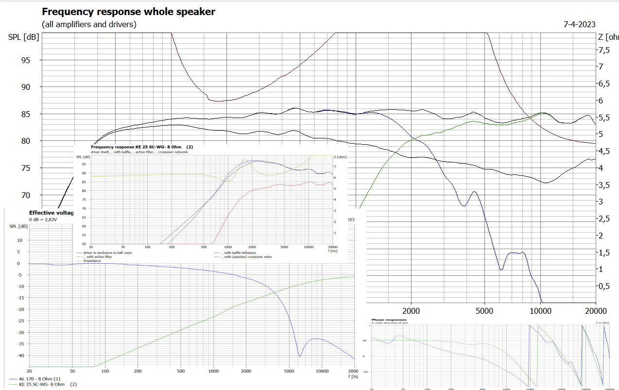

Zie hier een voorbeeld van een heel slappe filtering op het hoog:

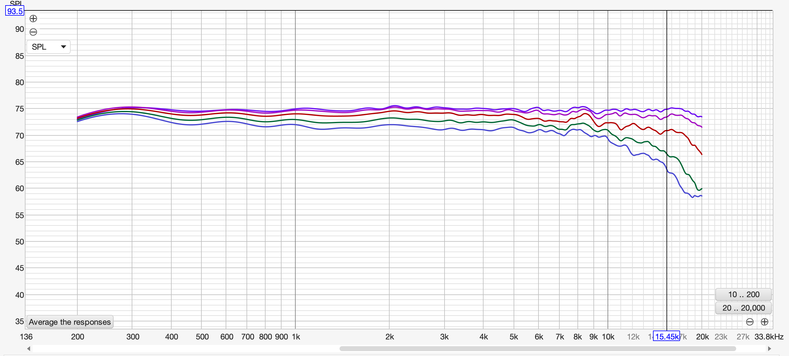

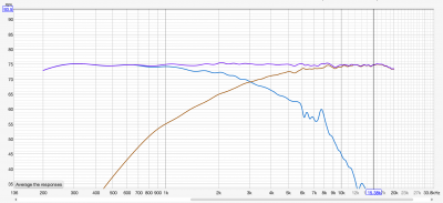

Klopt helemaal Wouter. Ik heb het x-over punt nu wat hoger liggen (3 khz) om eens mee te experimenteren. Dat gaat heel prima met 2e orde akoestische hellingen (het piekje van de cone-breakup bij 7800 hz heb ik bij t huidige filter iets meer platgeslagen):

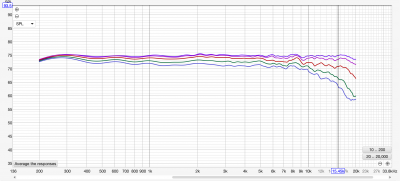

Onder hoeken presteert het ook heel behoorlijk. Het geluidsbeeld is zeer groot, zeker voor zo'n kleine speaker:

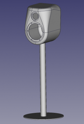

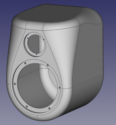

Het ontwerp van de speaker ga ik nog aanpassen. Dit is de voorlopige richting:

mhmm, ik weet niet, dat plat hoofd.
Berichten: 12415
Re: Purifi 5.25 en Bliesma T25B - Hoe filter ik dit?
Dat is toch noodzakelijk voor het obligate plantje?
rikpost
Berichten: 2487
Locatie: Heinenoord
Bericht door rikpost »
ik vind het een mooi kastje 8)

satefan
Berichten: 4124
Bericht door satefan »
Precies. Er is voorzien in montage op een standaard:
Satefan

rodi
Berichten: 506
Lid geworden op: ma 04 mar 2013, 20:39
Bericht door rodi »
Mooi vloeiend ontwerp!
Hoe ga je dit maken? Hout in vorm frezen/schuren of buigen om een mal(of een combinatie ervan)?
hardbats
Berichten: 2416
Bericht door hardbats »
3D printen gok ik 8-[
satefan
Berichten: 4124
Bas heeft 'inside information' ;-)
Prototype ben ik nu aan het printen. Als ik er helemaal uit ben laat ik het professioneel printen, massieve wanden en helemaal uit 1 stuk, met interne bracing etc etc.
Hoe de uiteindelijke stand wordt laat ik nog afhangen van hoe het 'kastje' er uit ziet als ik m voor me zie. Dan kan ik dat goed inschatten denk ik.
Satefan

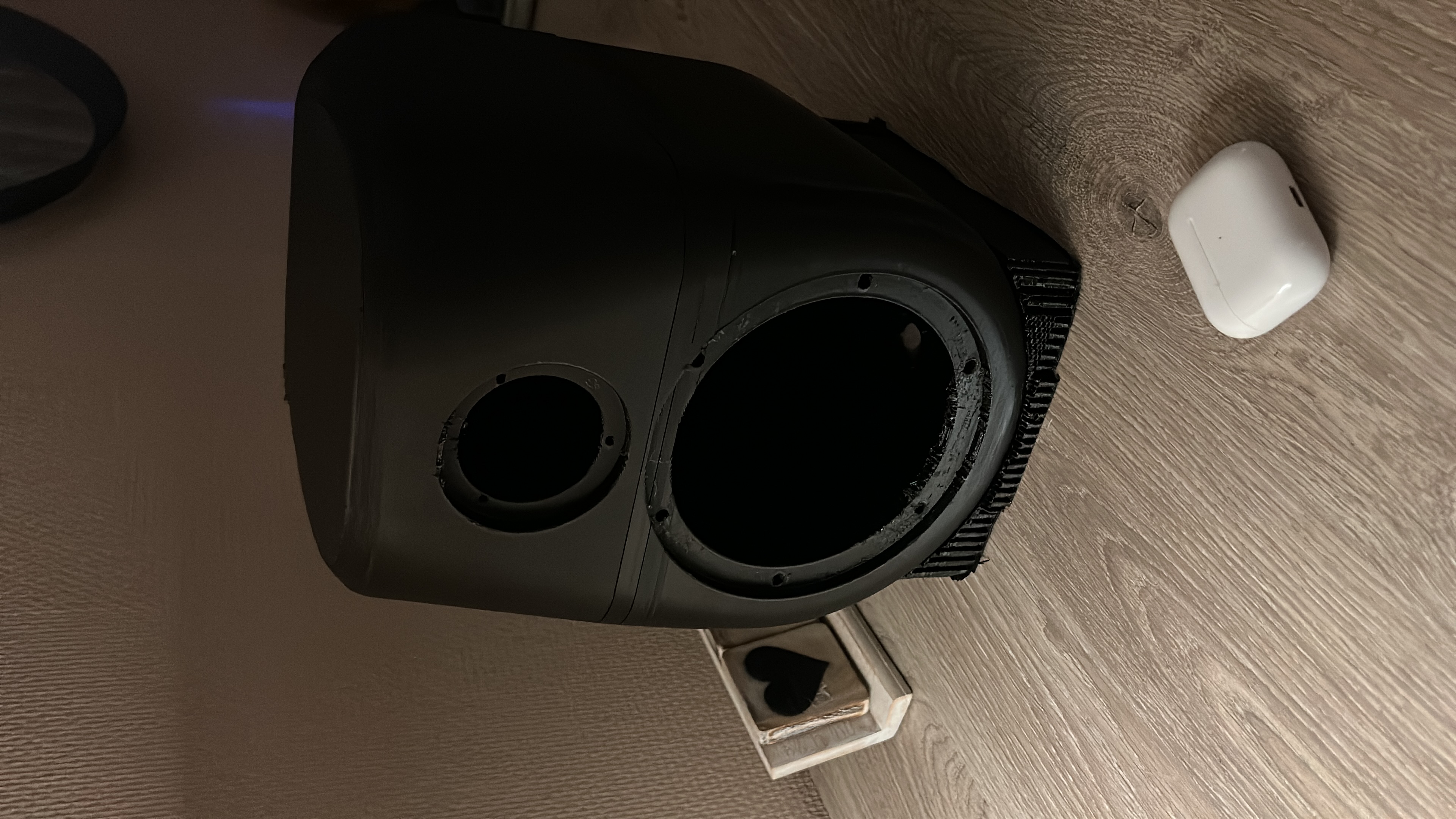

satefan
Berichten: 4124
Maar…er is wel voortgang.
Morgen de 2 helfden lijmen en drivers etc plaatsen. Dan kan er wat gemeten worden. Na Zaterdag .
Gaaf! Heb je dat nu massief laten printen of hol en ga je de tussenruimten nog vullen met egaliseermortel oid?
satefan
Berichten: 4124
De wanden zijn hol, met 15% infill structuur. Voor het prototype ga ik het niet opvullen, het gaat me nu puur om het meten van de afstraling/off-axis metingen. De uiteindelijke versie laat ik printen waarbij de wanden massief zijn en er ook bracing in t kastje zal zitten.
