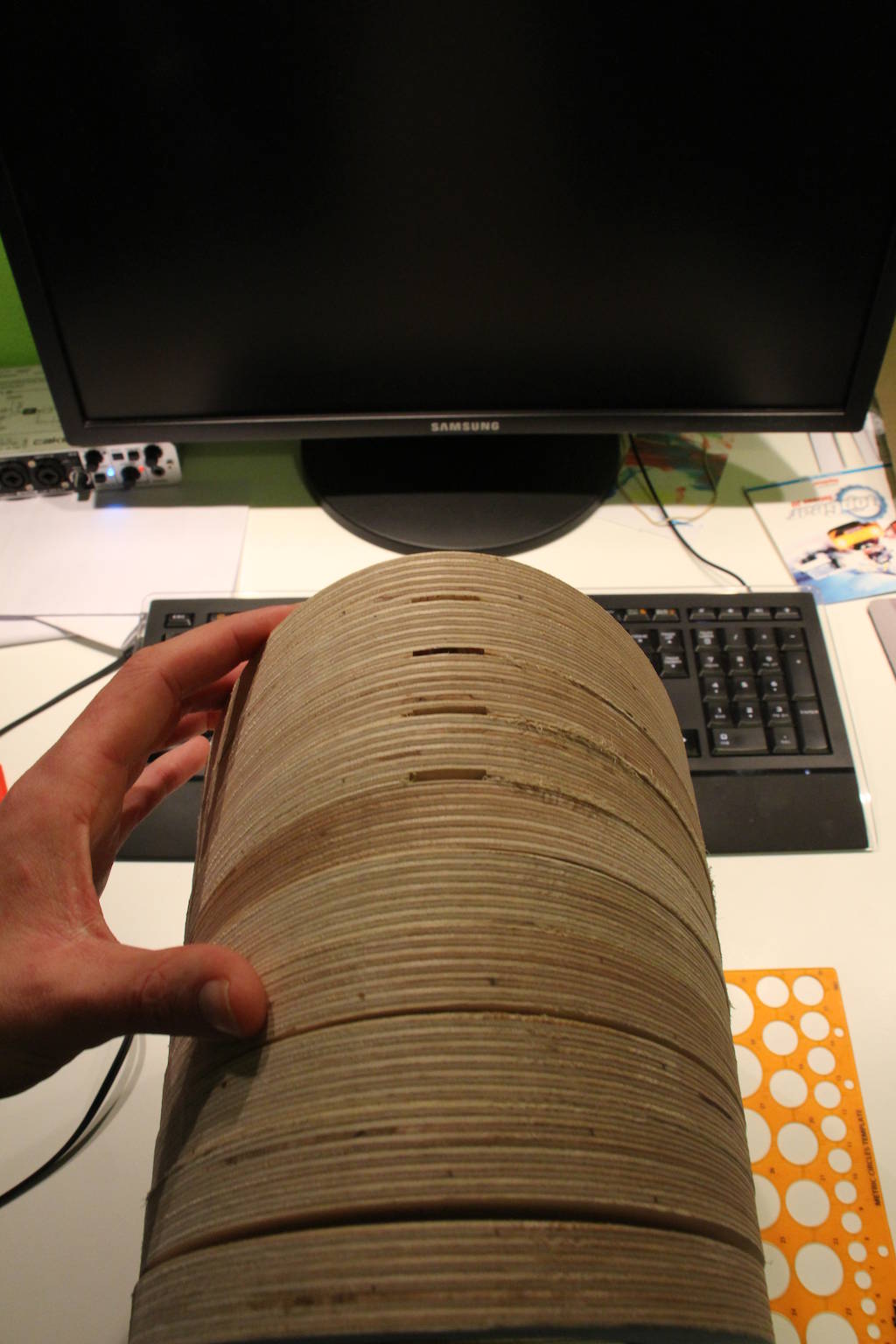

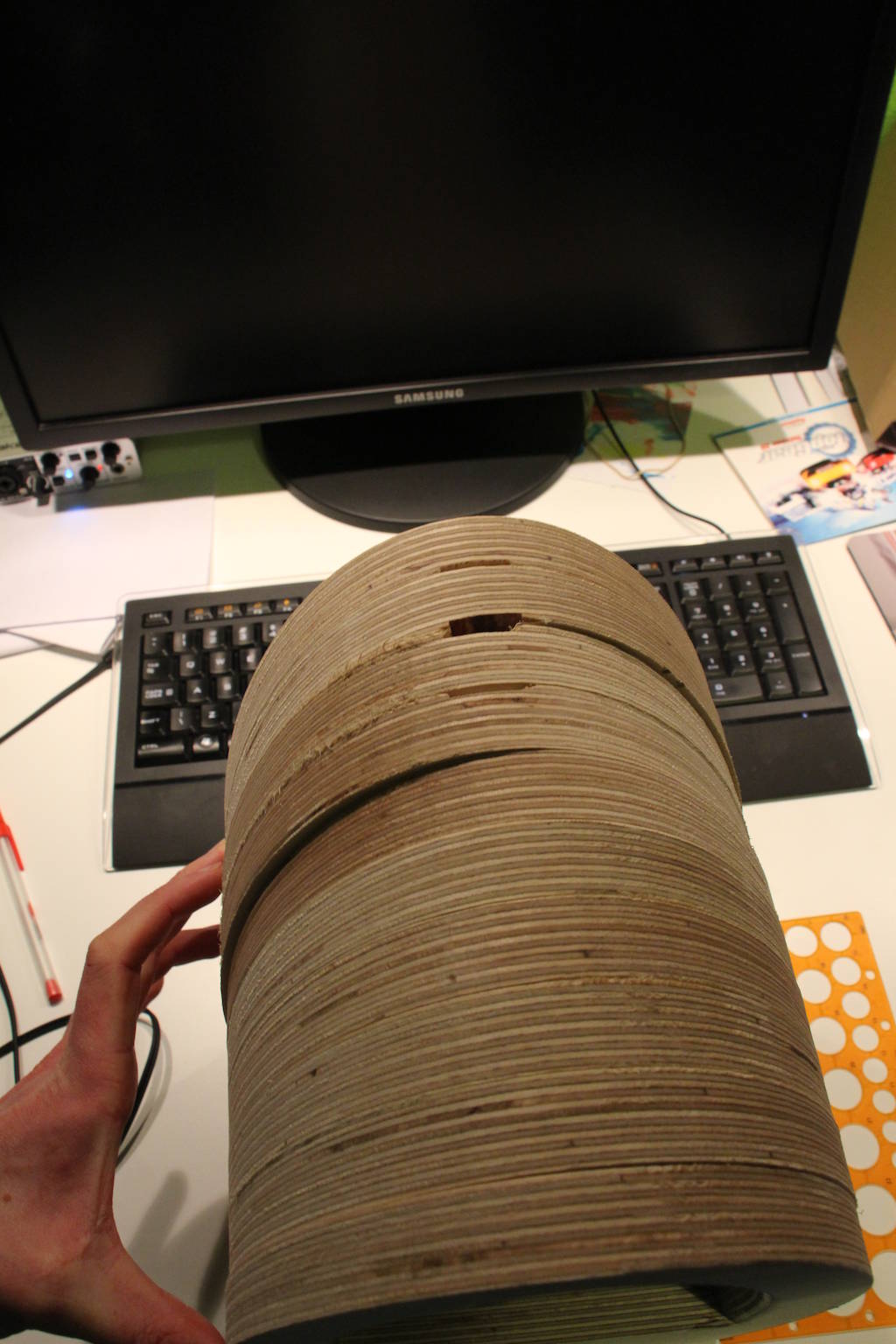

Het afronden en vijlen is gelukt. Echter ben ik wel op een mogelijk probleem gestuit.
De ellipsen zijn niet perfect symmetrisch. Als ik de ellipsen allemaal uitlijn en dezelfde kant opleg liggen ze precies gelijk, maar draai ik de onderkanten om(wat nodig is in mijn constructie) dan ligt het midden zo'n 1,5mm t.o.v. elkaar verschoven. Zie foto's.
Dus van de ellipsen zijn in elke speaker er 4 precies gelijk en de onderste wijkt dan net iets af door het omdraaien. Hiertussen zit een ruim 25cm.Ik twijfel of ik hier wat aan moet doen of niet. wat is 1,5mm afwijking. Uiteindelijk is het frame voornamelijk om de zijkanten eromheen te buigen met spanbanden(en lijm, hitte, water).
Kan ik van 4mm berkentriplex en 8mm buigplex verwachten dat dit die afwijking mee gaat buigen in de hoogte(waarin er weinig buiging inzit als het goed is) of niet. Dus ga ik dit uiteindelijk zien als het hoogglans of zijdeglans ga lakken?

1.5mm op een lengte van 25cm? ja, dat ga je volgens mij wel zien, zeker bij hoogglans.rodi schreef:... Kan ik van 4mm berkentriplex en 8mm buigplex verwachten dat dit die afwijking mee gaat buigen in de hoogte(waarin er weinig buiging inzit als het goed is) of niet. Dus ga ik dit uiteindelijk zien als het hoogglans of zijdeglans ga lakken?
Op die manier zou ik het niet verder opbouwen, je gaat daar in een verdere fase spijt van krijgen vrees ik.
Als je het op één of andere manier kunt corrigeren, zou ik het zeker doen. Het wordt een klasse project, dan moet je geen genoegen nemen met zo'n fout.

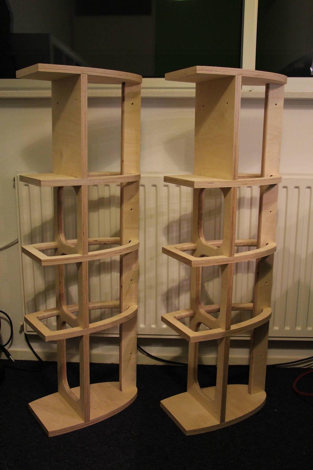

Weer wat tijd gehad om verder te gaan en alles even goed na te lopen. Uiteindelijk blijkt de afwijking in de voorkant ongeveer 0,5mm te bedragen. Naar mijn idee te verwaarlozen.
Als ik alles binnen die tolerantie voor elkaar krijg vind ik dat ik mezelf een schouderklopje mag geven.
Als het meezit ga ik komend weekend het frame in elkaar lijmen. Zin in!

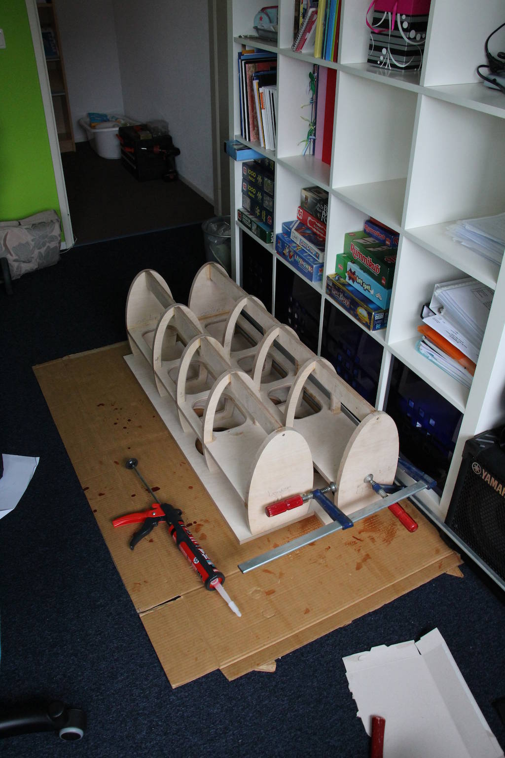

Een begin kunnen maken met het lijmen: De boven- en onderkant en de plank met het dichte gedeelte zitten nu geklemd en gelijmd. De rest zit op zijn plaats om alles netjes op zijn plek te houden.
Nu geef ik de lijm lekker de tijd om te drogen.

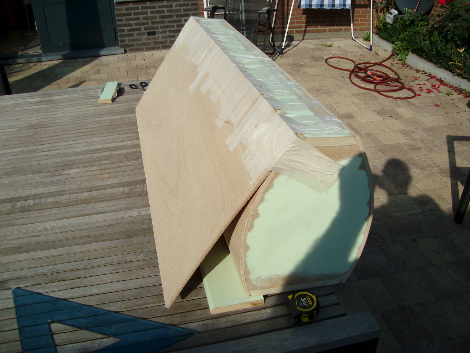

Bij een vergelijkbare kast heb ik me vorig jaar daarover het hoofd gebroken. Tenslotte heb ik het op deze manier gedaan; drie lagen 8 mm buigplex over elkaar verlijmd in zes fasen. Eerst één kant vast lijmen en overmatig fixeren met brede papiertape die flink wordt opgespannan tot de houtlijm volledig is uitgehard. Dan het paneel buigen, verder verlijmen en aan de vier zijden met brede tape fixeren tot de zaak volledig is uitgehard. Daarna de volgende laag. Deze methode werkte prima, al had ik daar zelf eerst mijn twijfels over. Je zou de panelen tijdens het drogen kunnen fixeren met een paar honderd spijkertjes, maar dan maak je gaatjes. In de buitenste laag is dat ongewenst.rodi schreef:Het buigen van het hout wordt nog een pittig onderdeel. Hoe ik dat precies ga doen weet ik nu nog niet. Ik ga zodra ik zover ben me goed inlezen, er is best wat informatie over te vinden op dit forum. Overigens moet het gereedschap voor het verhitten/stomen geleend of aangeschaft worden. Ik neig nu meer naar nat maken van de te buigen delen en verhitten met een verfafbrander.
Misschien is het ook handig dat ik de bracings impregneer of van een laag verf voorzie alvorens de natte zijkanten eromheen te gaan buigen.
De panelen waren iets te groot om wat desnoods met de overlap te kunnen schuiven. De randen frees je daarna bij. Heb ik manueel met de rasp en schuurpapier gedaan. Werkte perfect.
Je zou ook met brede spanbanden kunnen werken, die je met zo'n ratel opspant, maar die had ik niet.

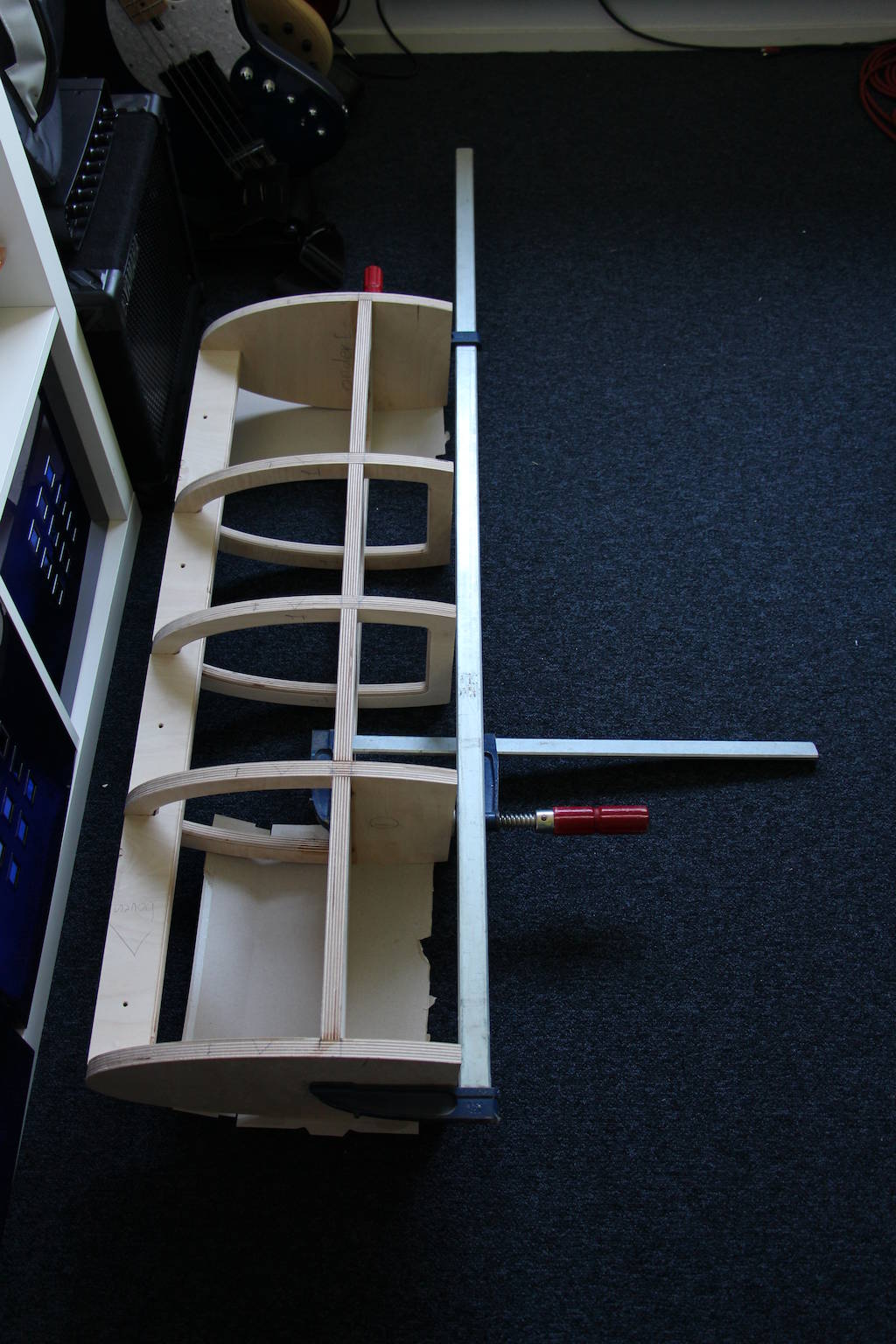

Net het frame van de eerste kast volledig in elkaar gelijmd en nu verder gegaan met de tweede kast! En ook Rumoh een mail gestuurd voor wat loodbitumen. Ik wil een gedeelte al aanbrengen voordat ik de zijkanten eromheen ga buigen, omdat achter de midkast een lastig bereikbare plaats is als de buitenkant eromheen zit.
Stiekem hoop ik dat het lukt zonder dat ik de boel moet verhitten en nat maken. Echter denk ik met de best spitse achterkant dat ik daar niet aan ontkom. Kleinste boogstraal is 46mm, maar dat is alleen maar bij het uiterste puntje aan de achterkant. Zorgt nu juist het verhitten of het natmaken ervoor dat het hout soepeler wordt? Of de combinatie?

Met water zou ik niet beginnen klooien; het geeft complicaties bij houtlijm en het hout zelf wordt er beslist ook niet beter van.
Anderzijds, ik denk dat je eerst de plaat in het midden op de "ruggengraat" kan lijmen. Stevig balkje erover in de lengte en opspannen die handel met twee klemmen, desnoods enkele spijkers tegen het verschuiven. Tussen de uiteinden kan je zware gewichten leggen; ik gebruik acht halterschijven van 5 kg.
Laat die plaat 24 uur geheel plat. Als de "ruggengraat" keihard op zijn plek zit ben je zeker dat de zaak niet meer zal verschuiven in de volgende fase. Dan kan je zonder stress de beide "vleugels" tegelijk verlijmen en opspannen met banden.
Mij heeft het verbaasd hoe vlot plex zich laat buigen. Geen idee hoe het zit met dun MDF. Het bestaat ook in een versie met ingefreesde groeven, maar de minimale buigstraal is me niet bekend.
