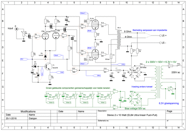

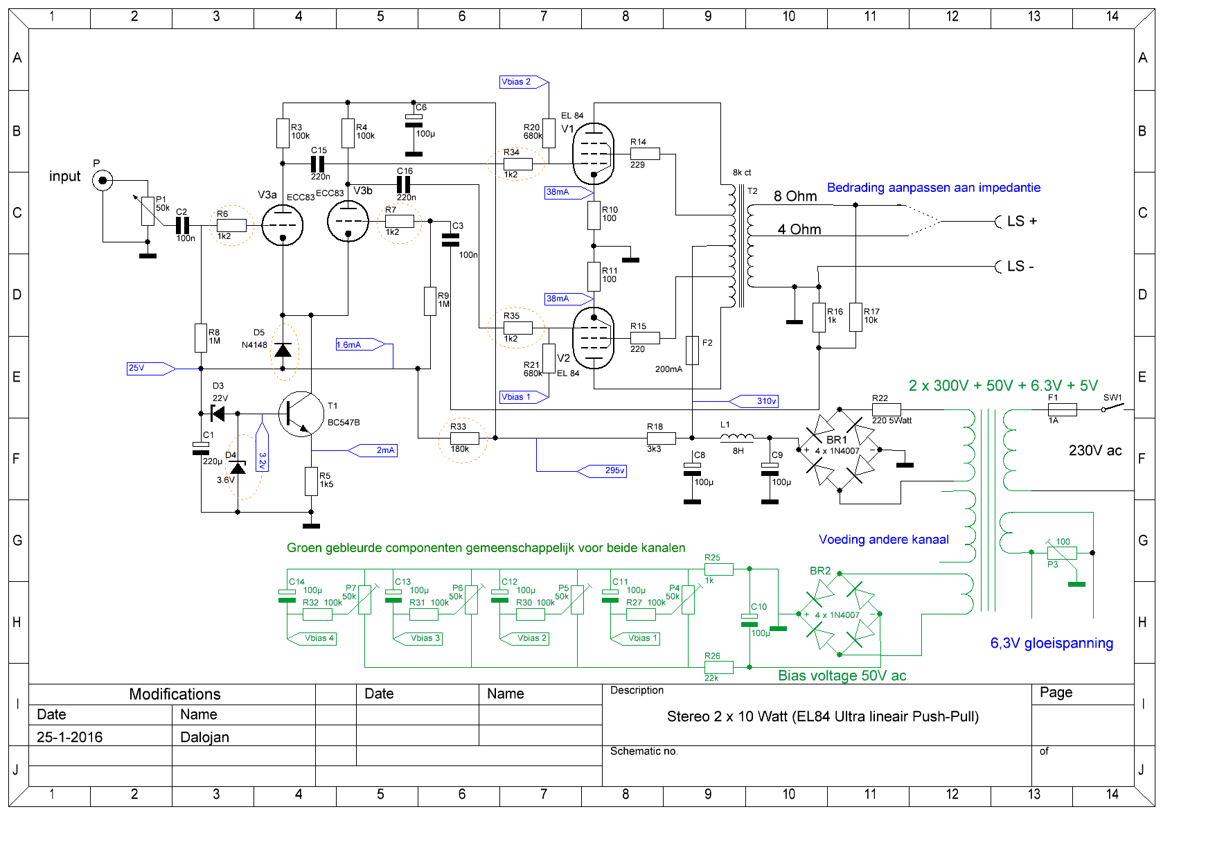

Hier het schema van de EL84 Ultra Lineair Push-Pull
Het schema
Het schema

En ik zie net in het schema dat een elco in de voeding op de tekening niet is aangesloten, maar in werkelijkheid natuurlijk wel. Is met het tekenen even mis gegaan.
Groeten,
Jan
